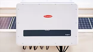

Fronius Argeno
Maximum an Energie
Leistungsstarker Gewerbewechselrichter mit hohem Wirkungsgrad
Der Fronius Argeno in der Leistungsklasse 125 kW beeindruckt mit minimalen Umwandlungsverlusten durch einen Spitzenwirkungsgrad von 99,1 % dank innovativer Siliziumkarbid-Technologie. Mit zehn leistungsstarken MPP-Trackern optimiert er den Energieertrag auch bei unterschiedlichen Modulorientierungen und -neigungen. Flexibel in der Installation mit der Möglichkeit der Überdimensionierung um bis zu 200 % und umfassender Sicherheit durch integrierten Überspannungsschutz Typ 1+2 setzt der in Europa produzierte Fronius Argeno neue Maßstäbe für gewerbliche und industrielle PV-Projekte.

Mit dem Fronius Argeno hilfst du deinen Kunden, jeden Sonnenstrahl voll auszuschöpfen. Dank modernster Siliziumkarbid-Technologie erreicht der leistungsstarke Wechselrichter einen beeindruckenden Spitzenwirkungsgrad von bis zu 99,1 % und minimiert Umwandlungsverluste effektiv. Mit zehn leistungsstarken MPP-Trackern sorgt der Fronius Argeno auch bei unterschiedlichen Modulorientierungen und -neigungen für maximale Energieausbeute und kann um bis zu 200 % überdimensioniert werden.
Vielseitig für einfache Installation
Der Fronius Argeno überzeugt durch eine einfache Installation, sein Multi-MPPT-Konzept sowie einen breiten Spannungsbereich. Unterschiedliche Modulorientierungen und -neigungen sind problemlos realisierbar, was die Flexibilität bei der Planung und Umsetzung von PV-Projekten erhöht. Der Wechselrichter mit hohem Wirkungsgrad bietet vielfältige AC-Anschlussmöglichkeiten und ist für Module mit bis zu 30 A Stromstärke ausgelegt. Durch die Parallelschaltung von MPPTs können sogar Ströme von bis zu 60 A erreicht werden, was eine größere Flexibilität bei der Modulauswahl und der Strangauslegung ermöglicht.

| Technische Daten | Fronius Argeno | |
| Leistungsklassen | 125 kW | |
| MPP-Tracker | 10 | |
| MPPT-Spannungsbereich | 550 - 850 VDC | |
| Max. DC-Spannung | 1.100 V | |
| Wirkungsgrad | 99,1% | |
| Kühlsystem | Aktive Luftkühlung | |
| Schutzart | IP 66 | |
| Montageart | Wandhalterung | |
