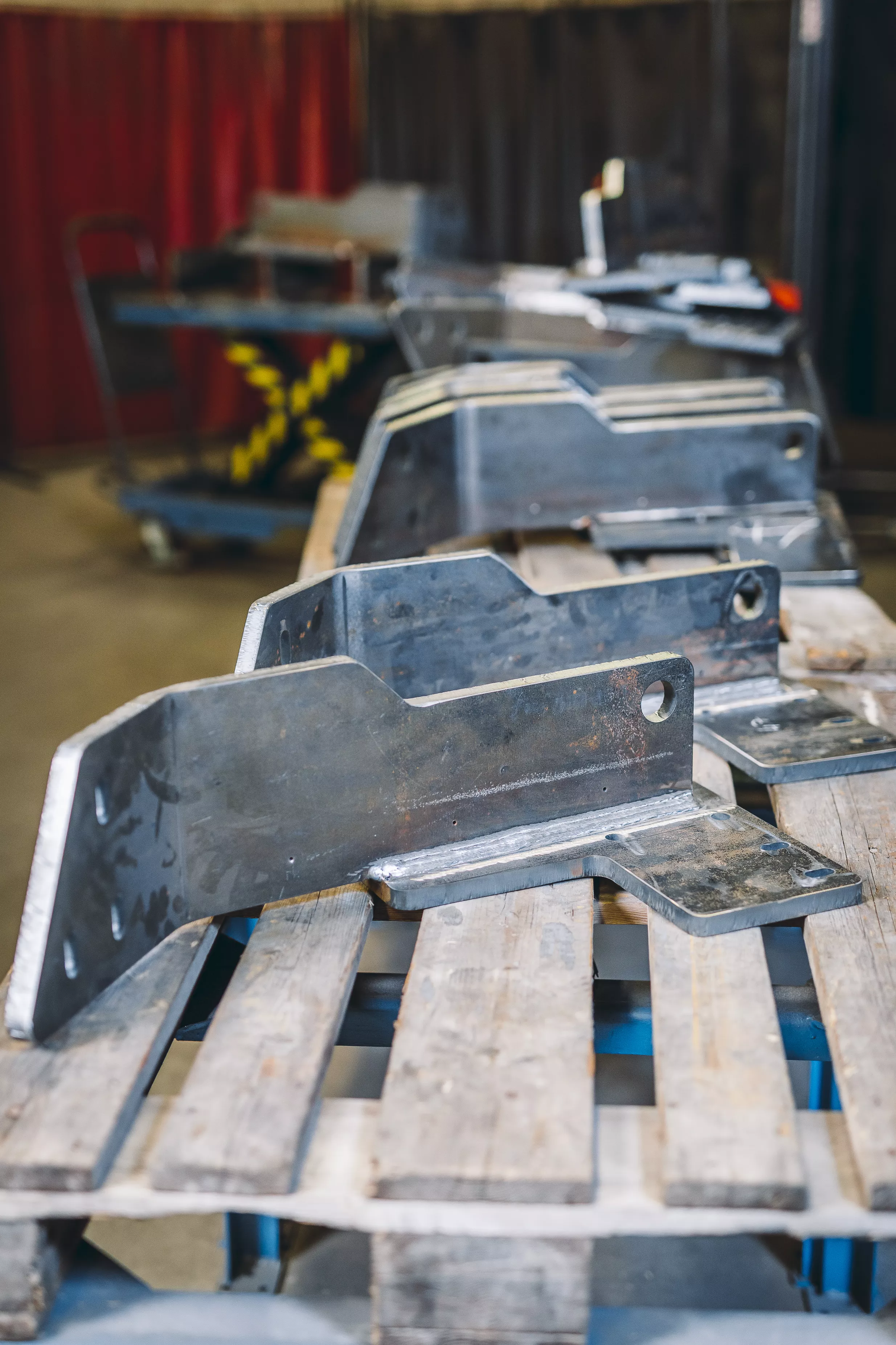

Die Geschichte des Stahl- und Metallbauunternehmens begann 2004 – zunächst produzierte der Drei-Mann-Betrieb ausschließlich Teile für Senvion, einen Hersteller von Windenergieanlagen. Mittlerweile gehören Laser- und Kantbauteile sowie komplexe Schweißgruppen für die Windkraft- und Solarindustrie, die Automobil- und Fahrzeugbranche sowie für Mobilitäts- und Logistikunternehmen zum Portfolio von umetec. Die Spezialisten übernehmen auch die Bearbeitung und den Service für internationale Kunden. „Wir haben schon für Windräder in Japan sowie für den Autozug nach Sylt Teile gefertigt und ein Tor für den Fußballverein RB Leipzig geschweißt“, erzählt Alexandra Walter stolz.

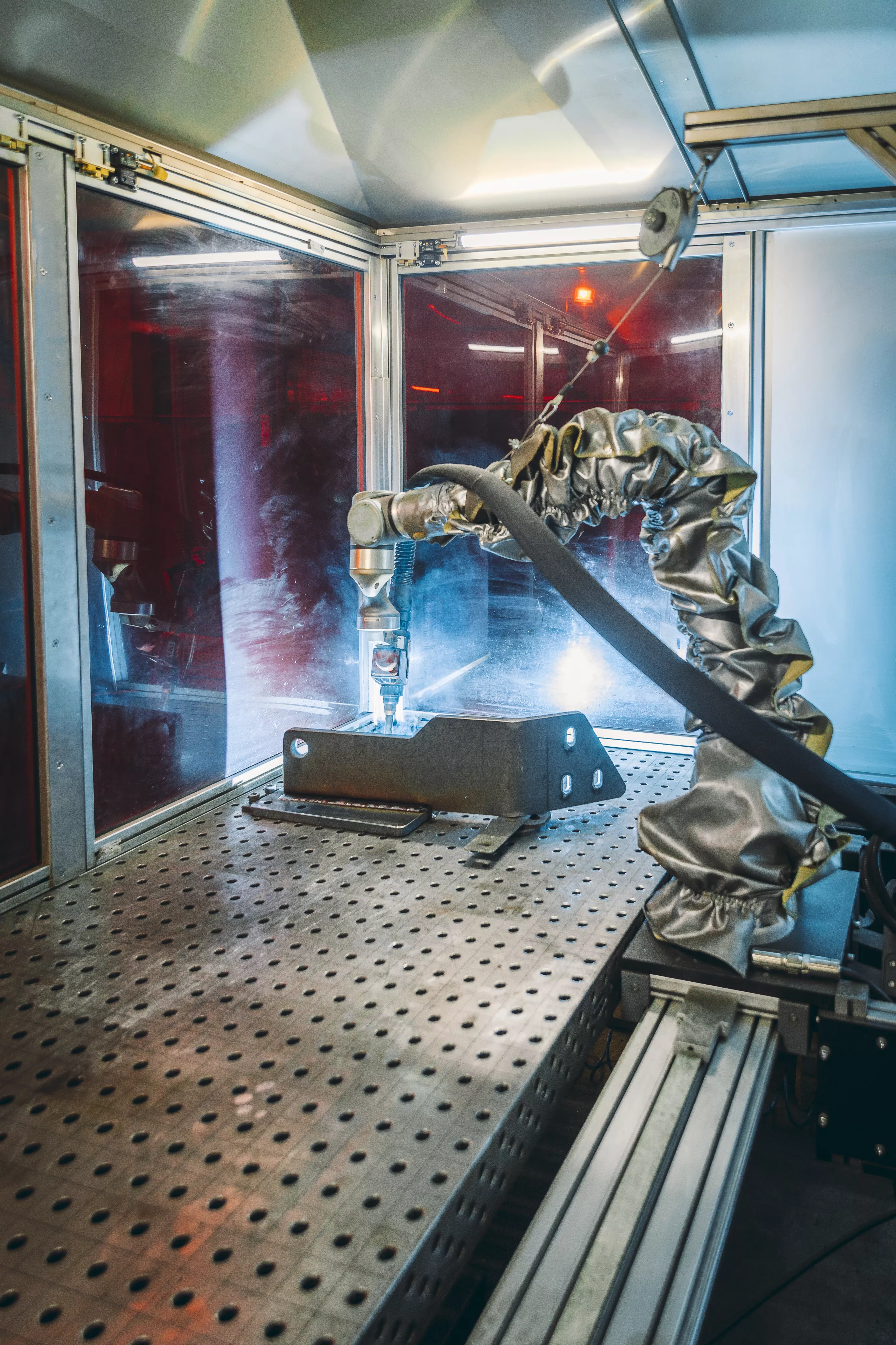

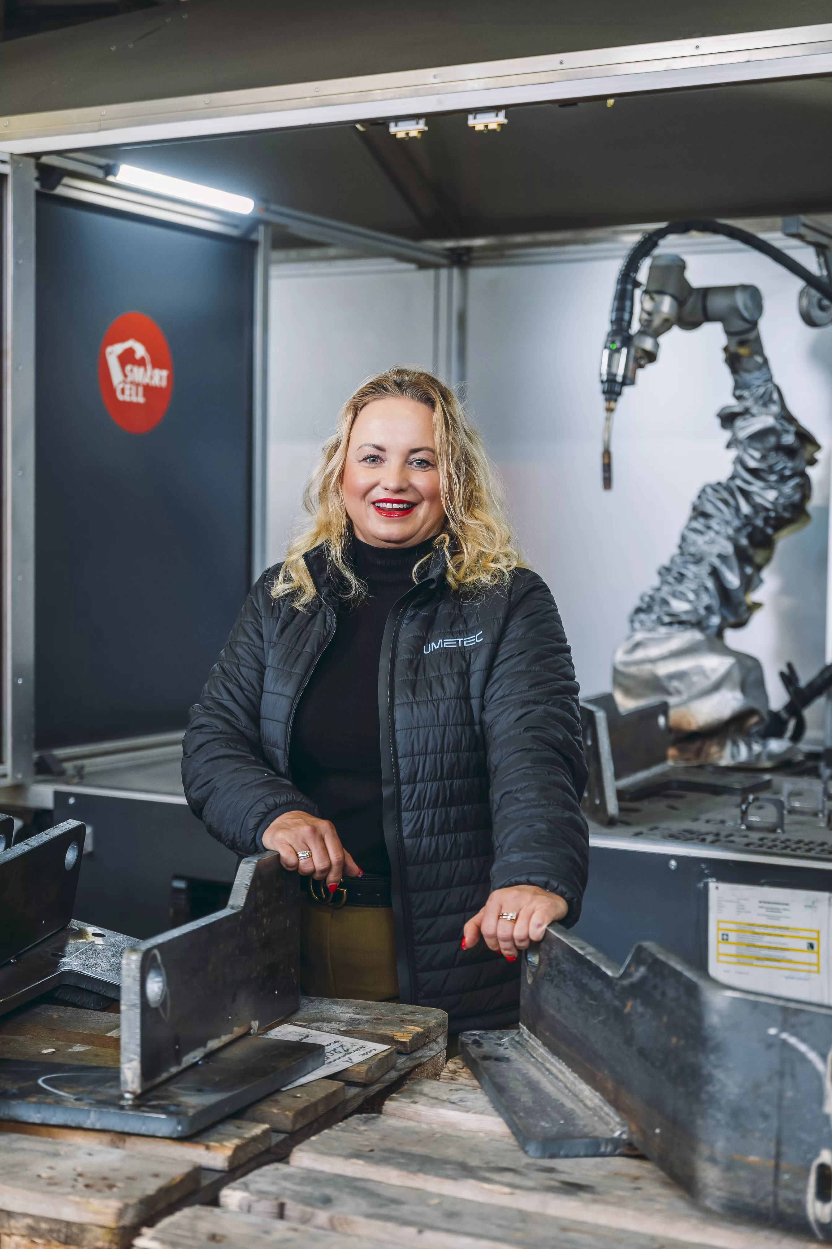

Mit schweren roten Vorhängen sind die Schweißarbeitsplätze in der Fertigungshalle abgetrennt. Hier schweißen die insgesamt 15 Mitarbeiter noch von Hand im WIG- und MIG/MAG-Verfahren. Auch in diesem Bereich setzt der Stahlbauer schon seit vielen Jahren auf Schweißgeräte und Zubehör von Fronius. Im Zentrum des Geschehens steht jetzt – ganz ohne Vorhänge, dafür komplett eingehaust – die neue, automatisierte Fronius SmartCell. Was sofort auffällt: Es handelt sich um eine Doppelzelle mit zwei einzelnen Kabinen. Die Trennwand dazwischen kann für größere Teile geöffnet werden. „Wir wollten eine absolut flexible Lösung – sowohl was die Größe der Komponenten angeht als auch die vielen verschiedenen, kleineren Bauteile“, erklärt die umetec-Geschäftsführerin. Mit der doppelten Ausführung kann in der einen Zelle geschweißt werden, während der Bediener die andere schon mit dem nächsten Bauteil belädt.

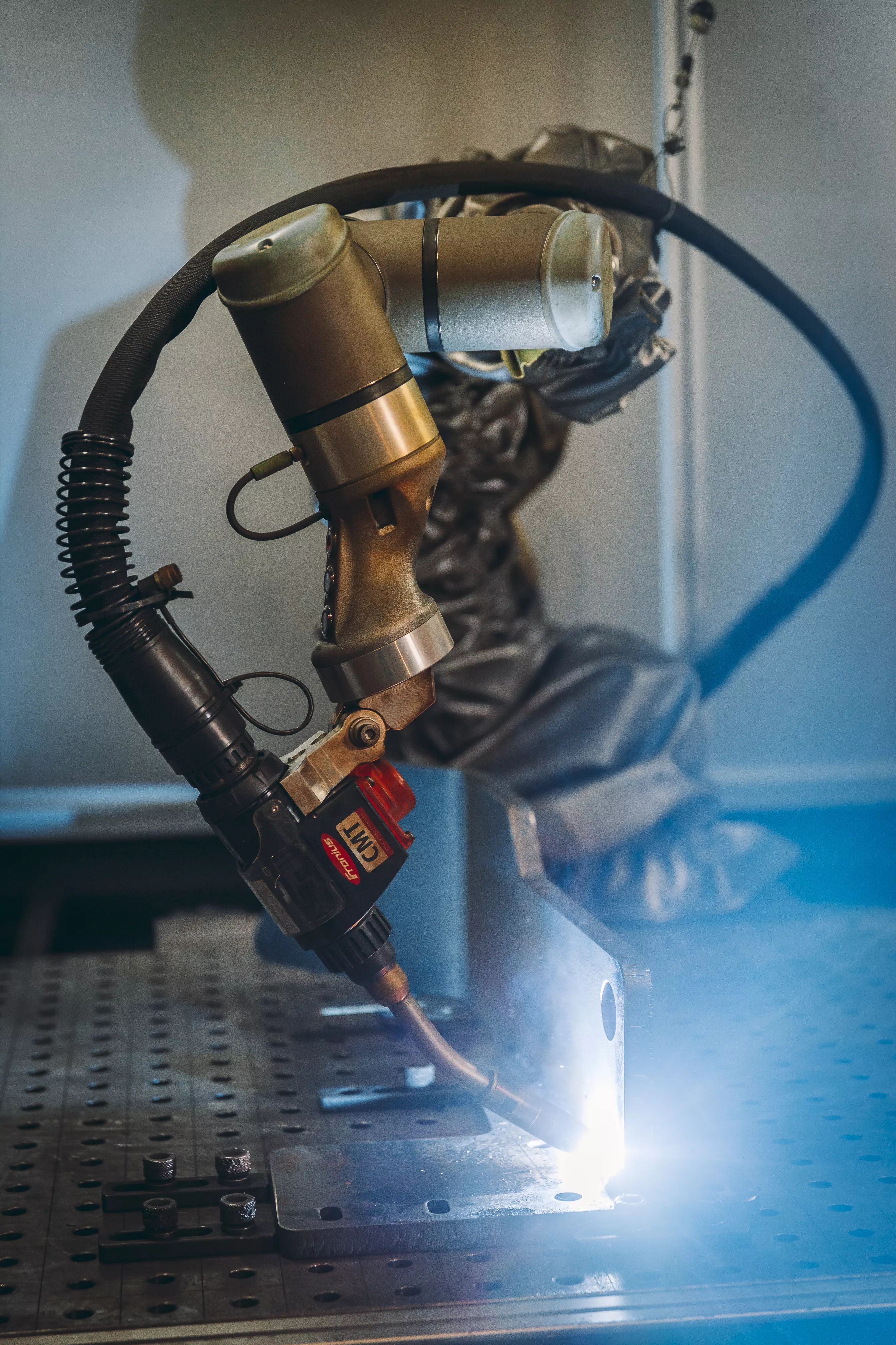

Die SmartCell ist eine gemeinsame Entwicklung von Fronius und den Maschinenbauern von fsk industries aus Gummersbach. Fronius stattete die Sicherheits-Cobot-Welding-Zelle mit seinem bewährten Schweißequipment, einer TPS 400i CMT Stromquelle, aus. fsk lieferte die komplette CE-zertifizierte Sicherheitseinhausung, den Schweißtisch und die Schweißrauchabsaugung. Diese schützt das ganze System und die Umgebung während des Schweißvorgangs. Warum der Cobot – ein Universal Robot der Baureihe UR10e – zusätzlich mit einer Art Umhang versehen ist, kann Alexandra Walter einfach erklären: „Wir wollten den Roboter sauber halten, damit er länger lebt.“ Die Idee mit dem silbernen Kleid entstand ebenfalls im konstruktiven Austausch der Projektpartner. Die Doppelzelle mit zusätzlicher Linearachse ist ein Prototyp. „Wenn es passt, zeigen wir auch anderen interessierten Kunden das System hier bei umetec“, erzählt Birko Winkler und bestätigt damit die vertrauensvolle Zusammenarbeit.

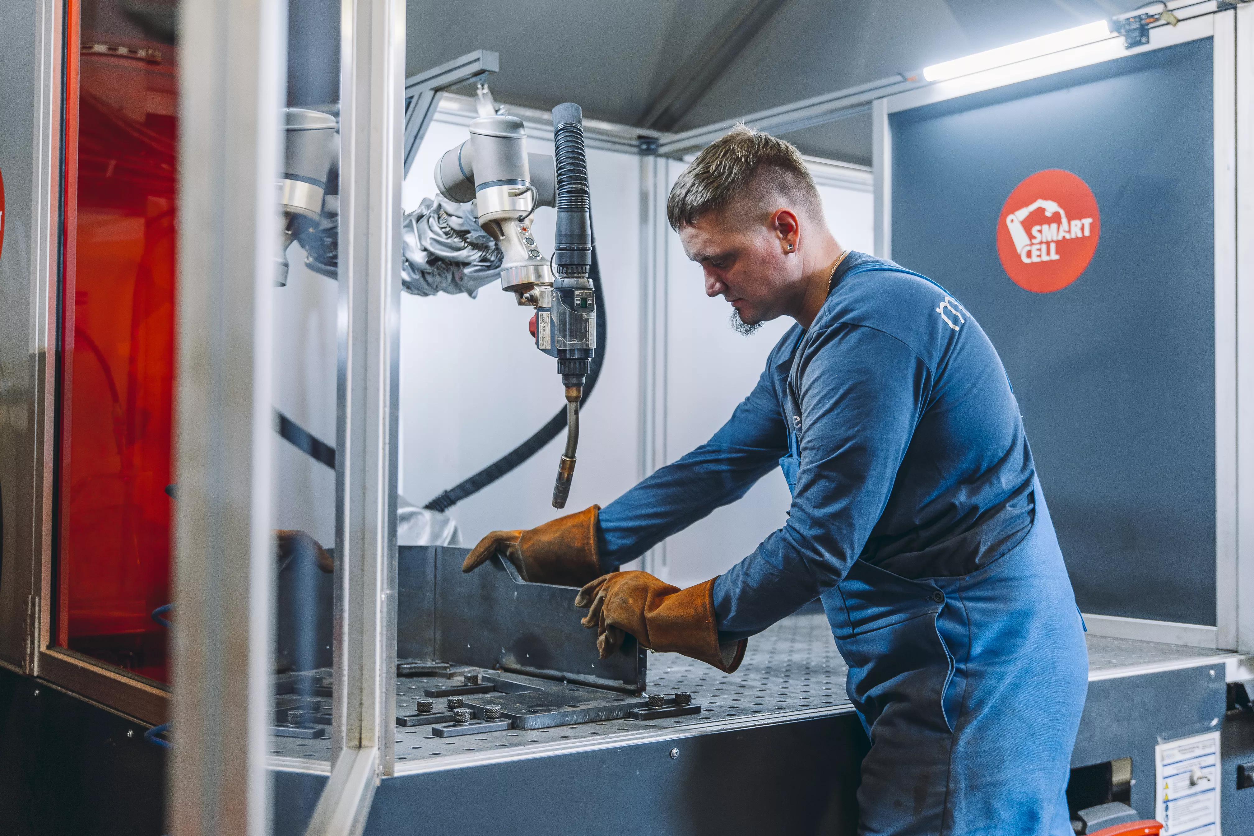

Fürsorglich geht Alexandra Walter nicht nur mit dem Roboter, sondern auch mit ihren Mitarbeitenden um. „Gerade die jungen Schweißer sind enorm motiviert und haben Spaß an dem neuen System“, erzählt sie. Das wirkt sich auch auf die Zeitersparnis aus, die gegenüber der vorherigen manuellen Schweißung schon bei 60 Prozent liegt. „Mein Team probiert hier alles Mögliche aus, um noch wirtschaftlicher zu fertigen“, freut sich die Geschäftsführerin.

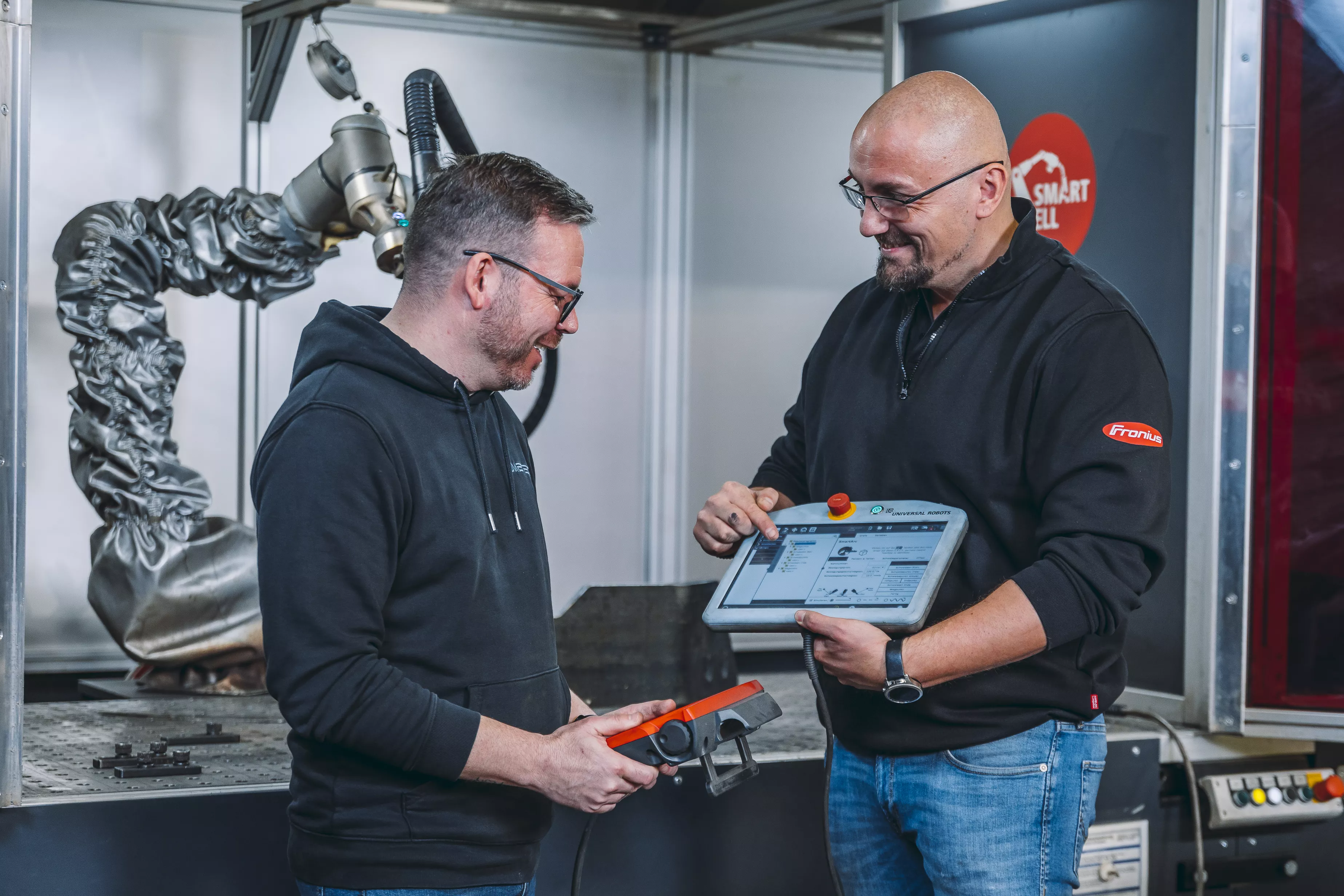

Aber es ist nicht nur der schnellere Schweißvorgang, der bei der SmartCell überzeugend wirkt. Auch die einfache Bedienung des Cobots ist ein großer Vorteil, den Fronius-Anwendungstechniker Andreas Plumeier genauer erklärt: „Um den kollaborativen Roboter zu teachen, führt der Anwender den Roboterarm manuell durch die festzulegende Bewegung. Die Software Smart Arc speichert alle elementaren Punkte, der Bediener kommt Schritt für Schritt zu einem reproduzierbaren, perfekten Schweißergebnis.“ Es können also auch Schweißer ohne Vorkenntnisse in sehr kurzer Zeit eingearbeitet werden und komplexe Abläufe für den Cobot erstellen. Mit dem so genannten SAEP-Handgriff (Smart Arc Extension Pack) am Roboterarm löst der Nutzer per Knopfdruck Zusatzfunktionen aus, heftet vor oder wählt zwischen verschiedenen Funktionen, mit denen sich der Roboter kraftgeführt bewegen lässt.
