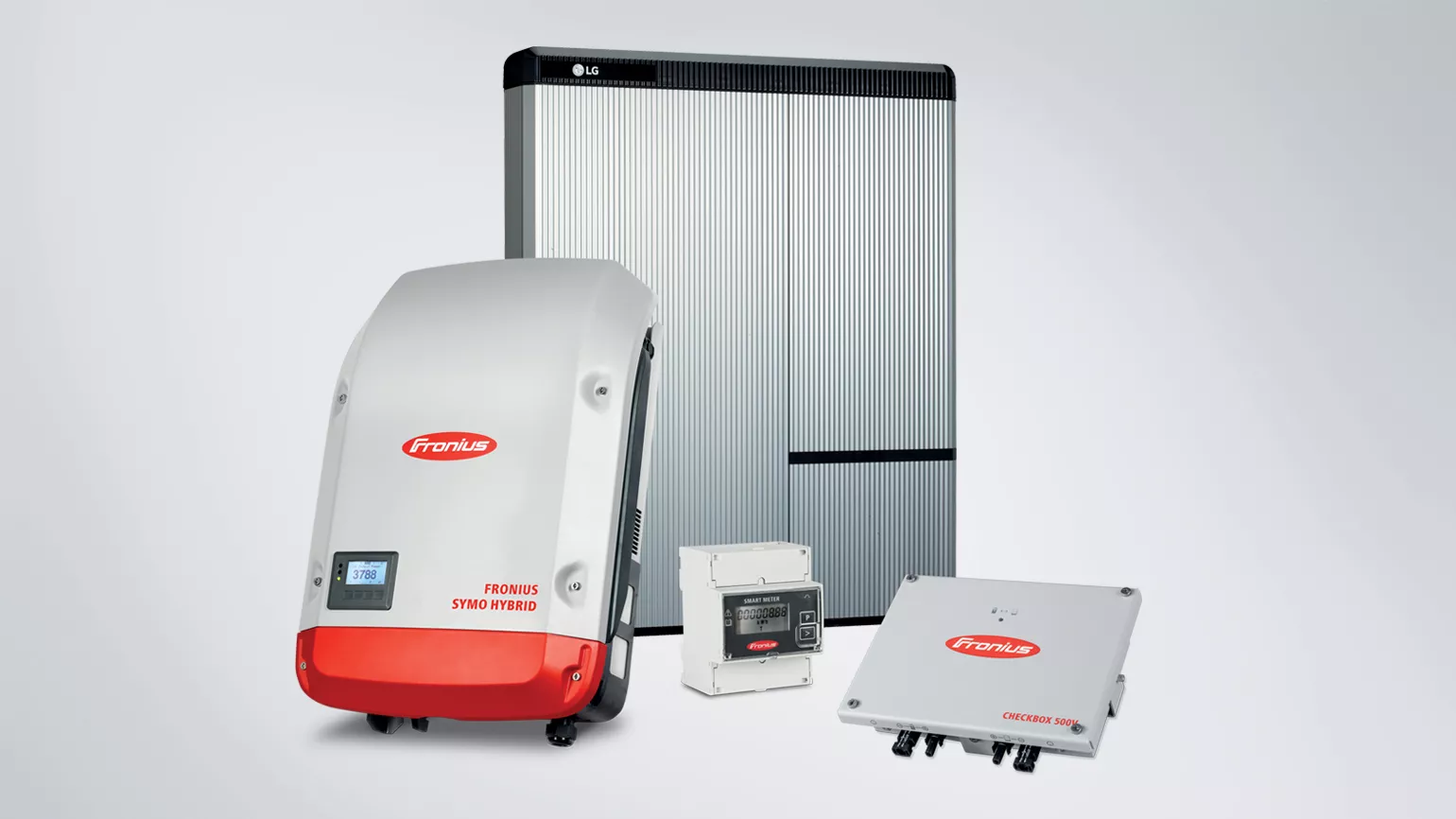

Sie besitzen bereits einen Fronius Symo Hybrid? Glückwunsch! Jetzt können Sie Ihr System ganz einfach und schnell um einen LG Chem RESU Speicher erweitern und auf diese Weise Ihren Eigenverbrauchsanteil maximieren. Denn ab sofort ist der Fronius Symo Hybrid auch mit dem Speicher von LG kompatibel. Die überschüssige Energie des PV-Systems kann auf diese Weise effizient in dem LG Chem RESU7H (6,6 kWh nutzbare Kapazität) oder LG Chem RESU10H (9,3 kWh nutzbare Kapazität) gespeichert werden. Dies funktioniert sowohl bei neu installierten als auch bei bestehenden Systemen.
Der Fronius Symo Hybrid ist das intelligente All-in-one Produkt: er vereint die Funktionen Batterieladegerät, Batteriewechselrichter, Hybridwechselrichter, Controller und Anlagen-Monitoring. Ab sofort ist er neben der Fronius Solar Battery auch mit dem LG Chem RESU Speicher kompatibel. Für jene Symo Hybrid Inverter mit der Software kleiner 1.9.1-x finden Sie hier das erforderliche Update.

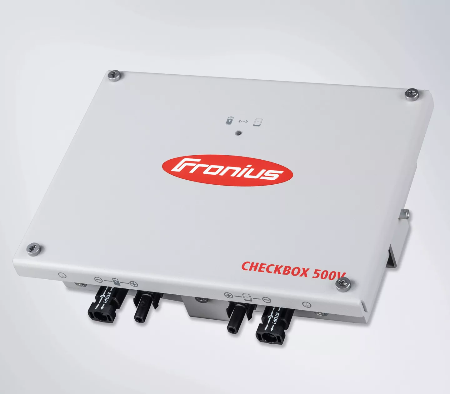

Die Kompatibilität mit dem LG Chem RESU Speicher führt für den preis- und qualitätsbewussten Anlagenbesitzer zu maximaler Unabhängigkeit und einem höchstmöglichen Eigenverbrauch. Höchste Betriebssicherheit garantiert die Fronius Checkbox 500V.
