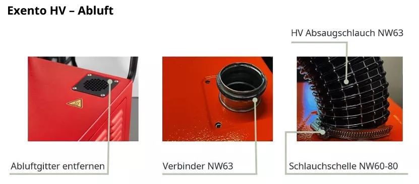

Wählen Sie für solche Abluftlösungen die 3-Phasen-Konfiguration des Exento HighVac. So können ausreichende Kapazitätsreserven gewährleistet werden, wenn sich der Filter allmählich sättigt. Für weitere Informationen wenden Sie sich bitte an Ihren Fronius Berater im Technical Competence Center (TCC). Wir unterstützen Sie gerne bei der Einrichtung.
Die Filterelemente sind gemäß den gesetzlichen Vorschriften des entsprechenden Landes-/Abfallbezirks zu entsorgen. Wir bitten Sie, dies im Voraus mit Ihrem dafür zuständigen Entsorgungsdienst zu klären.

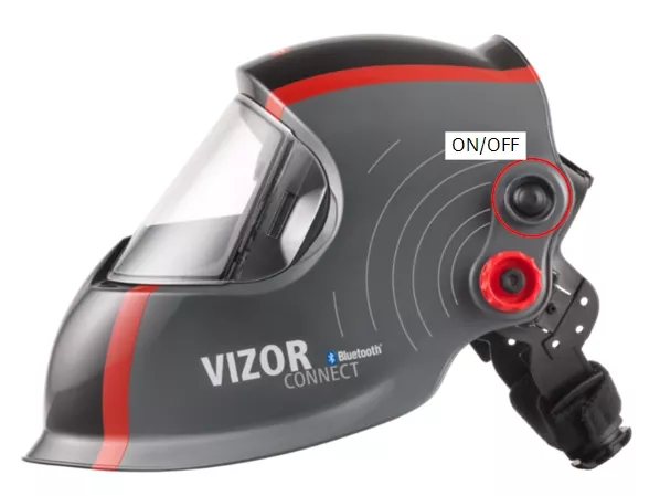

Der Grind-Mode-Knopf dient als On/Off Schalter für den Connect-Modus.
Einstellungen Schutzhelm
In der Off-Stellung funktioniert der Schweißhelm konventionell (keine LED-Anzeige).
In der On-Stellung reagiert der Schweißhelm per Drahtlos-Steuerung über das Schweißgerät (nach erfolgreichem Pairing leuchtet die blaue LED-Anzeige durchgehend).

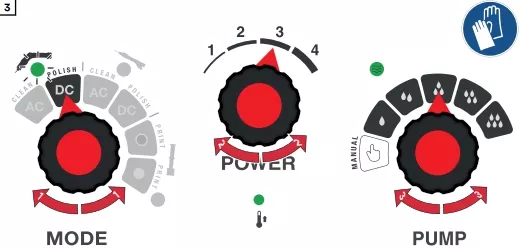

 Einstellungen für Reinigung
Ist die Betriebsart (MODE) auf den kleinen Reinigungsbrenner eingestellt, sind die Ausblasfunktion des Ausblasbrenners und die Pumpe deaktiviert.
Richtwerte Reinigungsleistung (POWER):
  • Reinigungselektrode 10 mm / 0,39 inch: 1 - 2
  • Reinigungselektrode 22 mm / 0,87 inch: 1 - 3
  • Reinigungselektrode 35 mm / 1,38 inch: 3 - 4
  • kleine Reinigungsbürste: 1 - 3
Mit steigender Reinigungsleistung sind höhere Reinigungsgeschwindigkeiten möglich.
