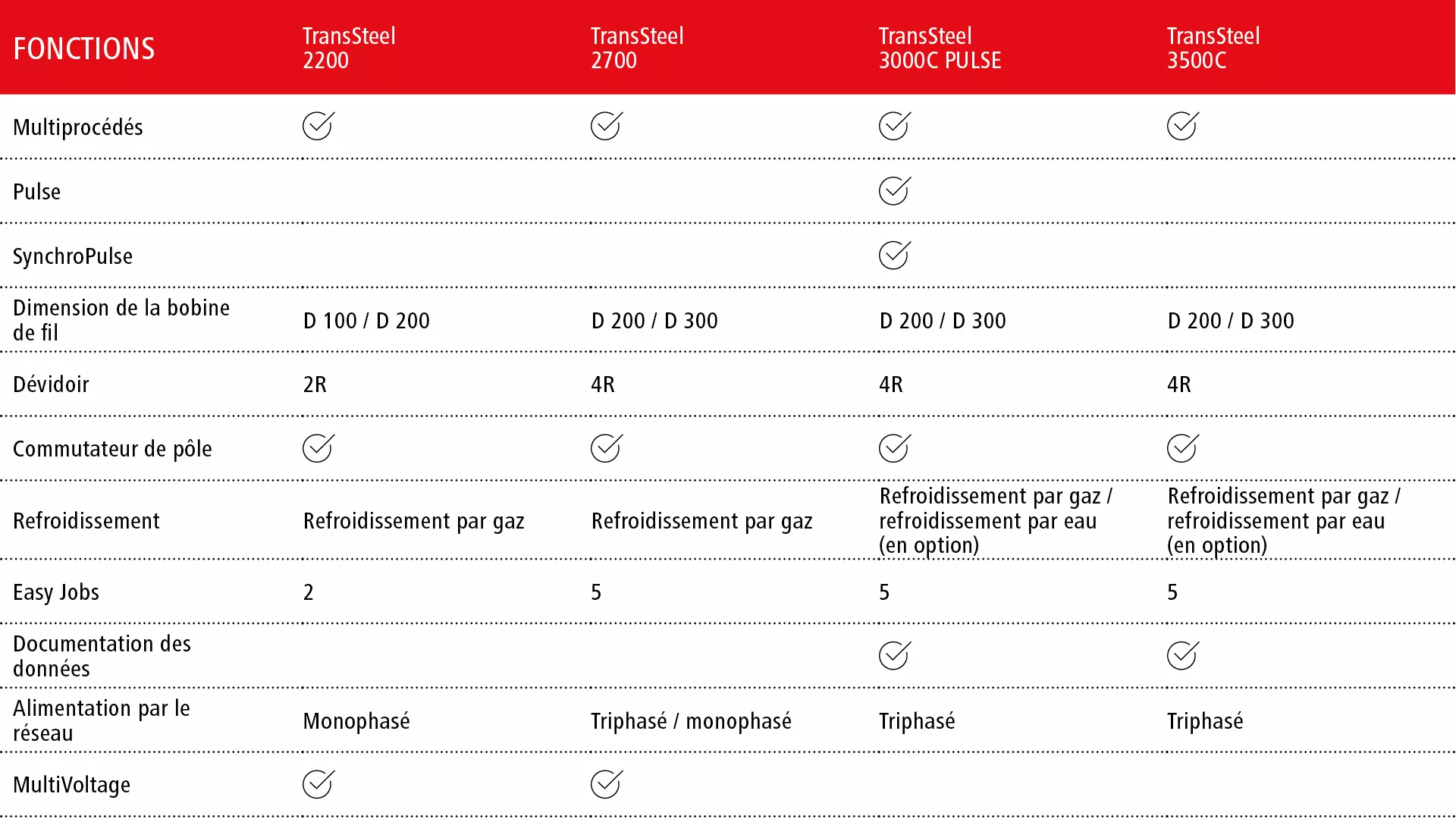

Faites votre choix dans notre gamme.
La TransSteel 2200 est une solution compacte 3 en 1. Cette installation multiprocédés est la première source de courant à onduleur monophasée conçue par Fronius qui regroupe en un même appareil le soudage manuel à l’électrode enrobée, le soudage MIG/MAG et le soudage TIG. La TransSteel 2200 se distingue par sa conception intelligente, sa simplicité d’utilisation, sa robustesse ainsi que sa grande fiabilité et compte parmi les appareils les plus légers du marché avec un poids de 15,5 kg seulement.

DONNÉES GÉNÉRALES
Tension réseau230V
Tolérance de tension d’alimentation-20% / +15%
Fréquence primaire50-60Hz
Courant de soudage min.10 A
Courant de soudage max.230 A
Courant de soudage / Facteur de marche [10min/40°C]210A / 30% MAG, 180A / 35% MMA, 230A / 35% TIG
Courant de soudage / Facteur de marche [10min/40°C]170A / 60% MAG, 150A / 60% MMA, 200A / 60% TIG
Courant de soudage / Facteur de marche [10min/40°C]150A / 100% MAG, 130A / 100% MMA, 170A / 100% TIG
Tension en fonctionnement min.14,5 V
Tension à vide90 V
Indice de protectionIP23
Dimensions / l
560 mm
Dimension / largeur
215 mm
Dimension (hauteur)
370 mm
Poids15 kg
