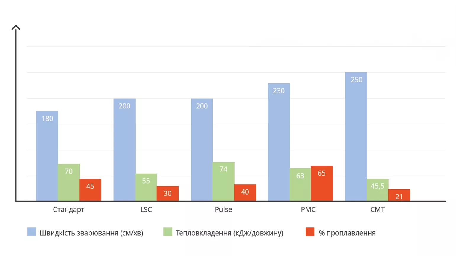

Покращені характеристики зварювання
/ Підвищення швидкості зварювання на 15%
/ Зменшення використання енергії на 15%
Збільшення рівня проплавлення на 60%
