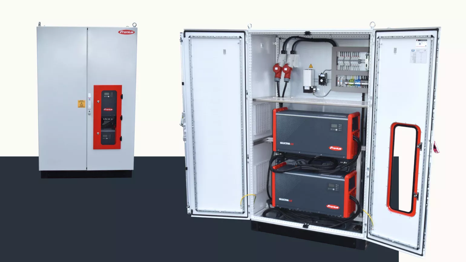

Outdoor Laden bei jedem Wetter
Zuverlässiger Schutz der sensiblen Ladegerät-Elektronik gegen Staub und Spritzwasser.
Zuverlässiger Schutz der sensiblen Ladegerät-Elektronik gegen Staub und Spritzwasser. Um den hohen Anforderungen in anspruchsvollen Umgebungen gerecht zu werden, bietet Fronius ein IP54 konformes Schutzgehäuse an. Dieses ermöglicht den einwandfreien Einsatz im Außenbereich, in schmutzbelasteten Umgebungen und in Bereichen, welche hohen Temperaturschwankungen ausgesetzt sind. Das Gehäuse eignet sich für alle Fronius Blei- und Lithium-Ladegeräte bis 30 kW.
Ausstattung:
  • Aktive Lüfter, um Stauwärme zu verhindern
  • Schaltschrankheizung, um eine bestmögliche Betriebstemperatur zu ermöglichen
  • Entfeuchter zur Vermeidung von Kondenswasser
  • Inkl. Sichtfenster zu den Status LEDs des Ladegeräts
  • Kabeldurchführung im Gehäuseboden
  • Normgerechte Auslegung für die Aufstellung im Außenbereich

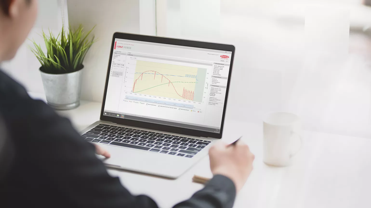

Mit dem Software-Tool I-Spot Viewer kann der Benutzer zudem sämtliche Ladevorgänge auswerten und den Prozess gegebenenfalls optimieren – zum Beispiel durch eine Ausdehnung der Ladezeit. Dies führt zu einer kühleren und schonenderen Ladung und verlängert damit die Batterielebensdauer ebenfalls.

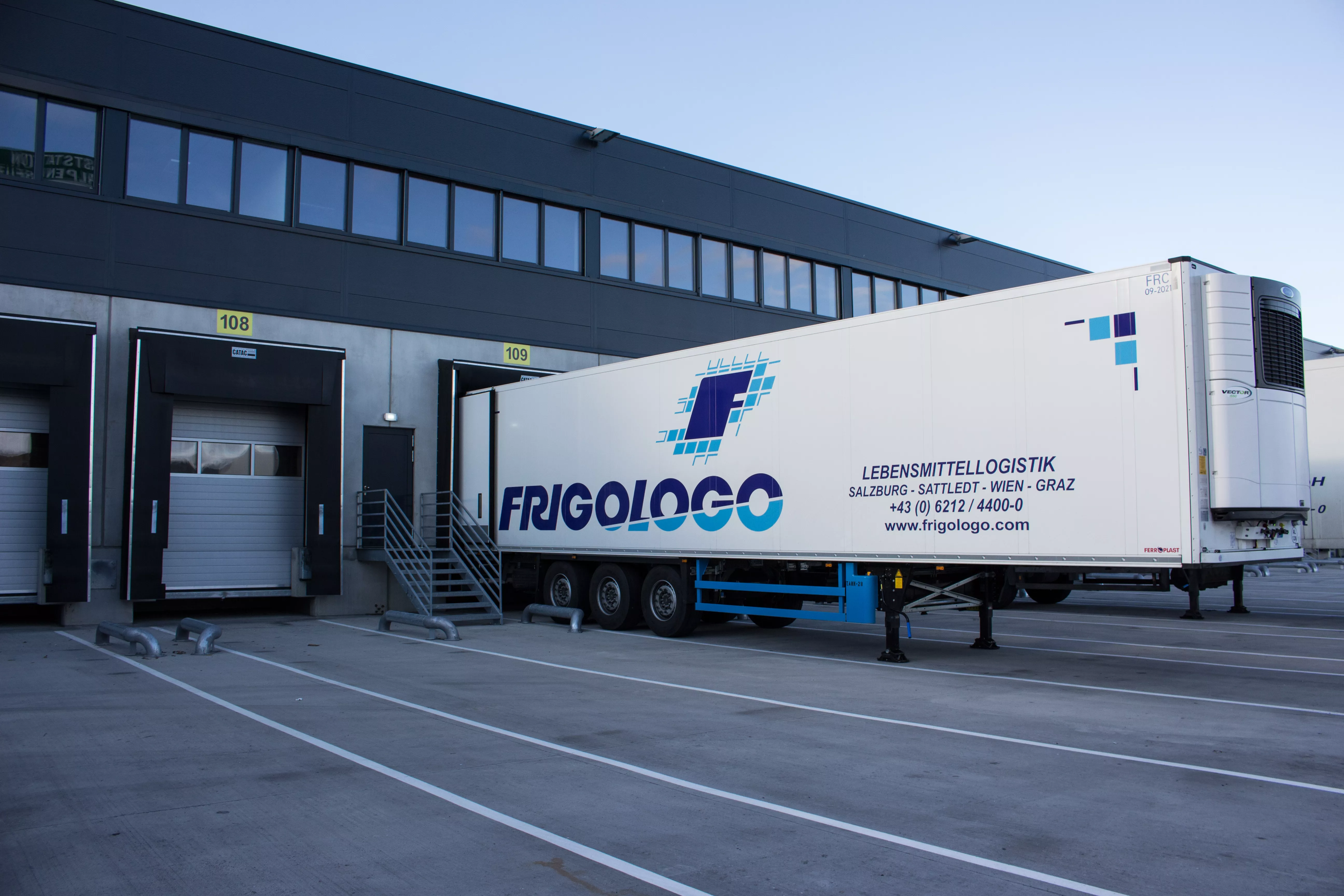

Der Logistik-Dienstleister Frigologo ist auf die temperaturgeführte Lagerung von Lebensmitteln spezialisiert. Mehr als 100 batteriebetriebene Flurförderzeuge sorgen bei Frigologo für einen reibungslosen Warenfluss. Die Temperaturen von bis zu -24 Grad Celsius stellen die Staplerflotte vor große Herausforderungen. Um die Antriebsbatterien unter diesen extremen Bedingungen sicher, zuverlässig und effizient zu laden, nutzt Frigologo die innovative Technik von Fronius.
Zur Referenz

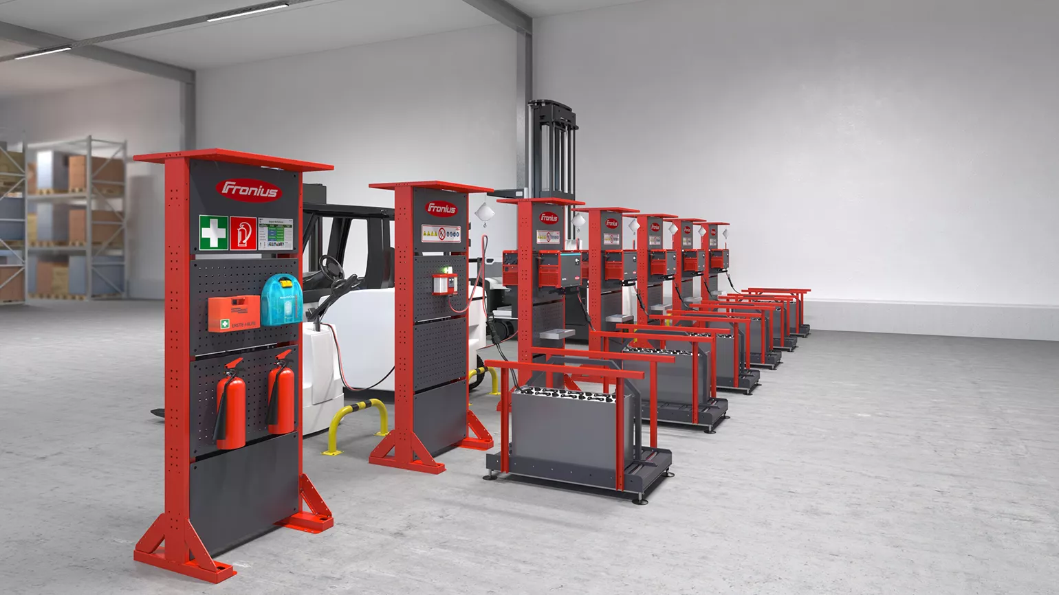

Fronius ist darüber hinaus ein kompetenter Partner bei der Ausstattung normgerechter Batterieladeräume und -stationen. Speziell geschulte Mitarbeiter unterstützen den Anwender bereits in der Planungsphase und achten darauf, dass die Anlagen sämtliche Brand- und Explosionsschutzvorschriften erfüllen. Dazu bietet Fronius ein breites Produktportfolio, um die Laderäume und -stationen den individuellen Gegebenheiten und Anforderungen anzupassen.
Normgerechte und sichere Batterieladeanlagen
Fronius ist Ihr kompetenter Partner für die Ausstattung normgerechter Batterieladeräume und -stationen. Mit unseren Batteriewechselsystemen, Lademodulen und Sonderlösungen passen wir die Ladeinfrastruktur individuell an Ihre Gegebenheiten und Anforderungen an. Mehr erfahren
