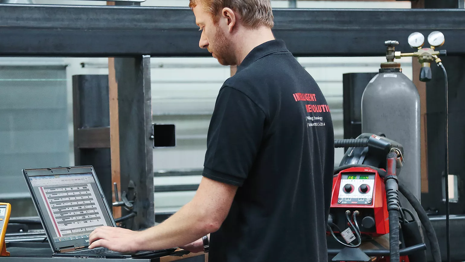

Für Fronius steht die Produktionsqualität der Kunden an erster Stelle. Um bei Schweißgeräten diesen Qualitätsstandard langfristig zu sichern, ist eine regelmäßige Kalibrierung notwendig. Gerade für schweißtechnische Betriebe ist es sehr wichtig, dass Geräte während der gesamten Lebensdauer gleichwertige und gleichbleibende Schweißergebnisse liefern. Fronius empfiehlt dahingehend ein einjähriges Kalibrierungsintervall und erledigt die Kalibrierung nach den aktuellsten Bestimmungen sowohl für Lichtbogenschweißsysteme als auch für DeltaSpot.
DIE LEISTUNG IM DETAIL
  • Durchführung einer detaillierten Systemkontrolle
    • Messung von Spannung, Stromstärke und Drahtvorschubgeschwindigkeit
    • Analyse der Ergebnisse im Hinblick auf die Einhaltung von Toleranzen
    • Neu justieren des Systems – es erfolgt ein genaues Einrichten der Schweißparameter
  • Berücksichtigung von
    • Qualitätssicherungsnormen der ISO 9000 Reihe
    • Produkthaftungsgesetz
    • EN 50504 (Validierung von Lichtbogenschweißeinrichtungen)
  • Ausstellung von Kalibrierschein und Prüfprotokoll inkl. Messwerte
  • Anbringen einer Kalibrierplakette nach Abschluss der Kalibrierung
