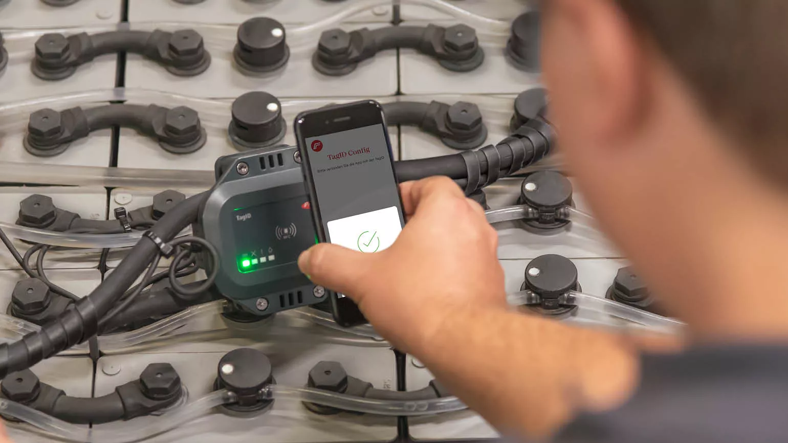

Implementierung und Konfiguration des Sensors leicht gemacht
TagId Config App
Der elektronische Batteriesensor TagID kann schnell und einfach mittels NFC-Schnittstelle via TagID Config App konfiguriert werden. Dabei hilft die benutzerfreundliche Oberfläche unserer App, die wenigen notwendigen Parameter einzugeben.
Die TagID prüft automatisch, ob der bei der Konfiguration eingegebene Spannungswert mit dem tatsächlich Gemessenen übereinstimmt. Abweichungen werden sofort erkannt und Folgeschäden somit effektiv verhindert.
