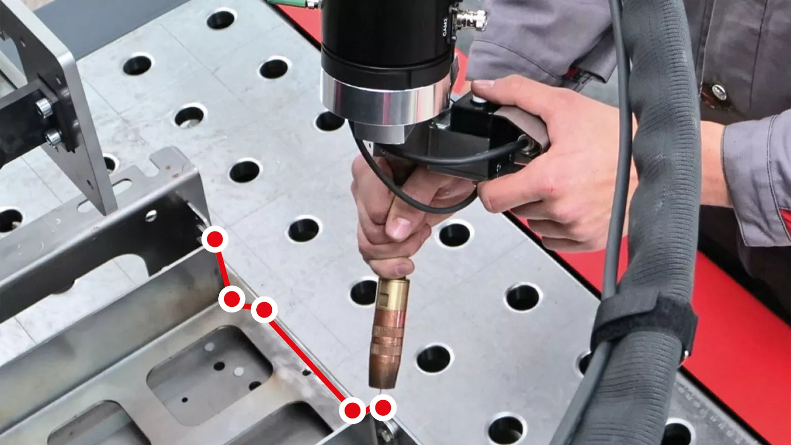

Schweissbahn festlegen per Knopfdruck
Der Brenner wird am Bauteil händisch zu Start-, Positions- und Endpunkten geführt und per Tastendruck bestätigt. Die Software errechnet aus diesen Informationen die Schweisskonturen und die Schweissfolge. Auch die erforderlichen Schweissparameter können anhand vordefinierter Kennlinien rasch ausgewählt werden. Bewegungsbefehle wie zum Beispiel „Pendelparameter“ oder „Schweissjob“ lassen sich per Drag-and-drop auf dem Touchscreen der Cobot-Steuerung einfügen.
Bevor der Schweissprozess startet, kann die Bedienerin oder der Bediener den Schweissablauf noch einmal simulieren, um mögliche Störkonturen zu erkennen und zu korrigieren. Ist die CWC-S schliesslich fertig programmiert, schweisst sie Bauteil für Bauteil in gleicher Qualität und Geschwindigkeit.
