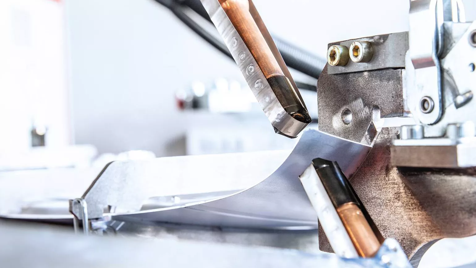

Fronius hat mit DeltaSpot ein innovatives Widerstands-Punktschweissverfahren für Aluminium, Stahl  aber auch andere Materialien entwickelt. Charakteristisch ist das umlaufende Prozessband, das zwischen den Elektroden und den zu fügenden Blechen läuft. Diese fortlaufende Bewegung führt zu einem kontinuierlichen Schweissprozess in konstant hoher Qualität. Sie erhalten präzise und reproduzierbare Schweissergebnisse. Das Prozessband überträgt den Schweissstrom und schützt die Kontaktflächen der Elektroden vor Verunreinigung durch Aluminium, Zink oder organische Rückstände. Dieser Schutz sorgt zum einen für eine bedeutend höhere Lebensdauer der Elektroden: Je nach Anwendung sind bis zu 20.000 Punkte möglich. Zum anderen ist damit jeder Schweisspunkt zu 100 % reproduzierbar. Sie erhalten damit eine hohe Prozesssicherheit beim Schweissen. Durch die indirekte Blechkontaktierung sorgt das Prozessband darüber hinaus für ein weitgehend spritzerfreies Schweissergebnis an der Blechoberfläche.
Mehr Energieeffizienz
Wegen des hohen elektrischen Widerstands des Prozessbandeswird während des Schweissvorgangs zusätzlich Wärme von außen nach innen geleitet. Damit ist insbesondere bei Aluminiumanwendungen bis zu 50 % weniger elektrische Energie nötig. DeltaSpot überzeugt somit im Vergleich zum konventionellen Punktschweissen mit einem sehr hohen Wirkungsgrad.
Vielseitig einsetzbar
Neben Aluminiumverbindungen können Sie die Prozessvorteilevon DeltaSpot auch beim Fügen von Stahlblechen wie bei Sichtpunkten oder beibeschichteten hochfesten Blechen nutzen. Auch Mehrblechverbindungen lassen sich problemlos realisieren. Um mit derselben Schweisszange eine andere Materialzusammenstellung zu bearbeiten, können Sie das Prozessband einfach austauschen. Die Systemkomponenten Stromquelle, Schlauchpaket, Schweisszange und Steuerung mit grafischer Benutzeroberfläche sind optimal aufeinander abgestimmt. Dazu kommt die hohe Steifigkeit der Schweisszange, welche - speziell beim Schweissen von Aluminium - einen wesentlichen Einfluss auf die Qualität der Schweissung hat.
