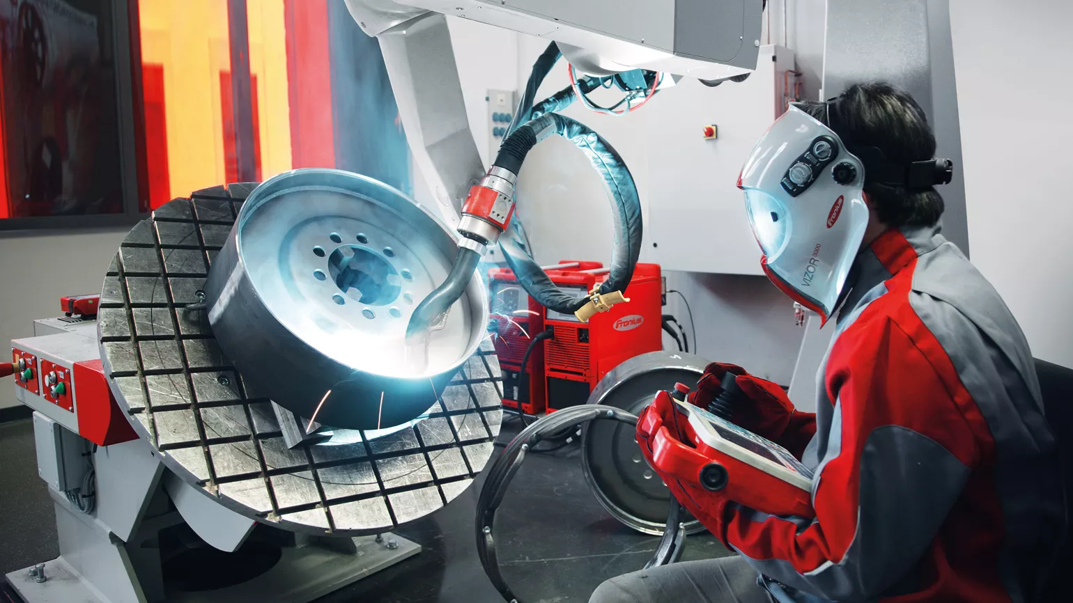

Mit TimeTwin bietet Fronius eine ganz besondere Neuheit. Denn mit dem MSG-Schweissverfahren auf Doppeldrahtbasis können Sie mindestens doppelt so schnell schweissen wie mit herkömmlichen Verfahren. Den Kern bilden unsere mikroprozessorgesteuerten TPS-Stromquellen. Im Einsatz sind zwei getrennt regelbare Stromquellen, die mit zwei voneinander isolierten Drahtelektroden arbeiten. Diese befinden sich in nur einer Gasdüse und in einem gemeinsamen Schmelzbad. Bei TimeTwin handelt es sich um eine Inverter-Stromquelle mit 90 % Wirkungsgrad, 100 % Einschaltdauer bei 900 Ampere und maximaler Schweissgeschwindigkeit. Der eingesetzte Robacta Twin-Brenner ist mit einem äusserst leistungsfähigen dualen Kühlsystemfür Strom- und Gasdüse ausgerüstet. Das sorgt für hohe Standzeiten und einen kompakten Aufbau. Mit der praxiserprobten Zwangskontaktierung werden beide Schweissdrähte jeweils in einem exakt definierten Winkel in die Stromdüse geführt. Der Stromübergang erfolgt dadurch sicher und zuverlässig. Zufällige punktuelle Stromübergänge sind damit endgültig vorbei.
Für mechanisches und automatisiertes Schweissen
TimeTwin eignet sich sowohl für mechanisierte als auch für automatisierte Anwendungen zum Beispiel in der Automobil- und Zulieferindustrie, dem Schiff-, Behälter- und Apparatebau, in der Produktion von Schienenfahrzeugen sowie bei jeder Form von Auftragsschweißen. Das rasante Doppeldrahtverfahren bearbeitet Stahl- und Chrom-Nickel-Werkstoffesowie Aluminium und Alu- Legierungen.
