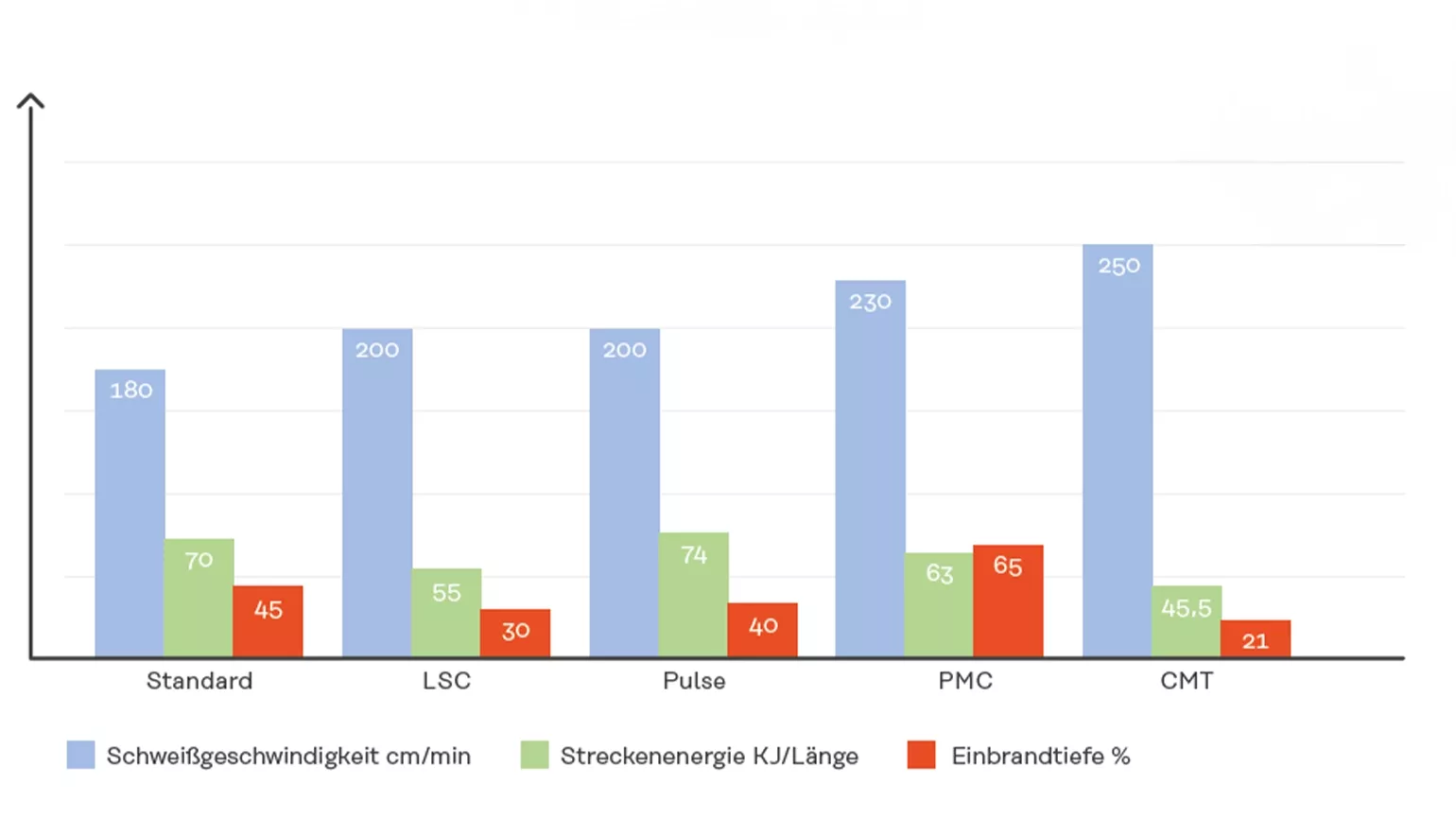

Verbesserte Schweisseigenschaften
/ 15 % höhere Schweißgeschwindigkeit*
15 % weniger Energieeintrag*
/ 60 % mehr Einbrand*

* Im Vergleich zum herkömmlichen Impulslichtbogen.
