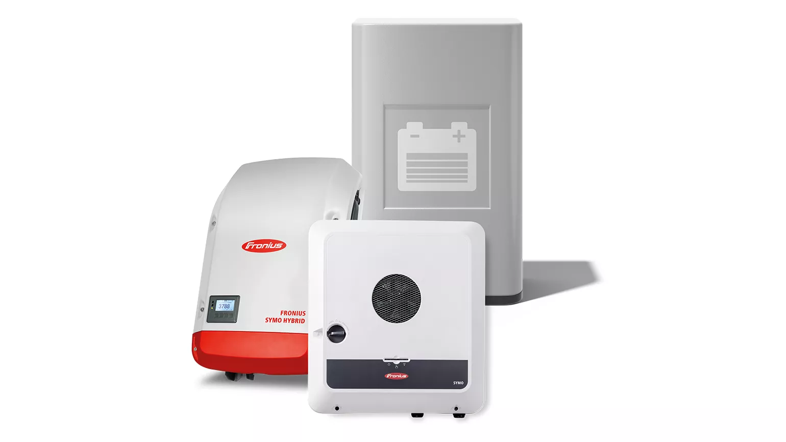

FRONIUS SYMO HYBRID MIT BYD BATTERY-BOX PREMIUM HVM
Der Fronius Symo Hybrid Wechselrichter ist kompatibel mit der BYD Battery-Box Premium HVM ab Firmware 1.16.6-1. Die Firmware des Wechselrichters kann auf Solar.web unter Einstellungen - Komponenten aktualisiert werden. Den Anschlussplan für die Fronius Symo Hybrid - BYD Box Premium HVM finden Sie im Battery-Box Premium HVS/HVM Quick Start Guide, der in den externen BYD Downloads verfügbar ist.
Bitte beachten Sie:
  • Achten Sie bei der Inbetriebnahme darauf, dass Sie zuerst die BYD mit der BeConnect App einrichten und danach den Symo Hybrid in Betrieb nehmen.
  • Die BYD Batterie sollte immer vor dem Wechselrichter eingeschaltet werden.Ausschalten des Systems:
  1. Batterie AUS: Halten Sie die Power-Taste auf der Vorderseite mindestens 5 Sekunden lang gedrückt.
  2. Wechselrichter AUS: Schalten Sie die DC-Seite (Drehschalter am Wechselrichter) und die AC-Seite (Schutzschalter) aus.
  3. Lassen Sie die Komponenten für mindestens 30 Sekunden ausgeschaltet. Die LEDs des Wechselrichters und der Batterie müssen komplett aus sein.
Einschalten des Systems:
  1. Batterie EIN: Schalten Sie die Batteriesicherungen ein. Wenn Sie die Sicherungen nicht einschalten können, halten Sie die Netztaste 5 Sekunden lang gedrückt und versuchen Sie es erneut.
  2. Wechselrichter EIN: Schalten Sie die DC-Seite (Drehschalter am Wechselrichter) und die AC-Seite (Schutzschalter) ein.
Notstromfunktion
Der Fronius Symo Hybrid mit BYD Battery-Box Premium HVM bietet eine 3-phasige Notstromfunktion. Die Umschaltung von Normalbetrieb auf Notstrom erfolgt in weniger als 90 Sekunden. Es wird ein Notstromumschaltsystem benötigt (z.B. Enwitec Umschaltbox). Die jeweilige Ausführung muss mit dem Netzbetreiber abgeklärt werden.
Bitte beachten Sie: Der Fronius Symo Hybrid ist ein netzgekoppelter Wechselrichter mit Notstromfunktion - er ist kein Inselwechselrichter. Der Notstromfunktion darf nicht länger als 15% der Gesamtbetriebsstunden des Wechselrichters in Betrieb sein.
