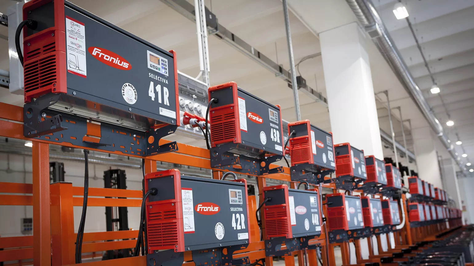

Die Batterieladegeräte vom Typ Selectiva sind dank des neuartigen Ri-Ladeprozesses besonders sparsam im Stromverbrauch und schonend für die Batterien.

Der Batterieladeraum ist mit insgesamt 44 Geräten vom Typ Selectiva in den Leistungsklassen 2kW und 8kW ausgerüstet. Diese sind dank des eigens von Fronius entwickelten Ri-Ladeprozesses besonders sparsam im Stromverbrauch und schonend für die Batterien. „Bei herkömmlichen Prozessen kommt es häufig zu einer Überladung und damit auch zu einer Überhitzung der Akkus“, beschreibt Davide Miotello, National Sales Manager von Fronius Italia. „Das wirkt sich sowohl auf die Kapazität als auch auf die Lebensdauer der Batterien negativ aus – hohe Wartungskosten und eine niedrigere Verfügbarkeit der Flotte können so vermieden werden.“
