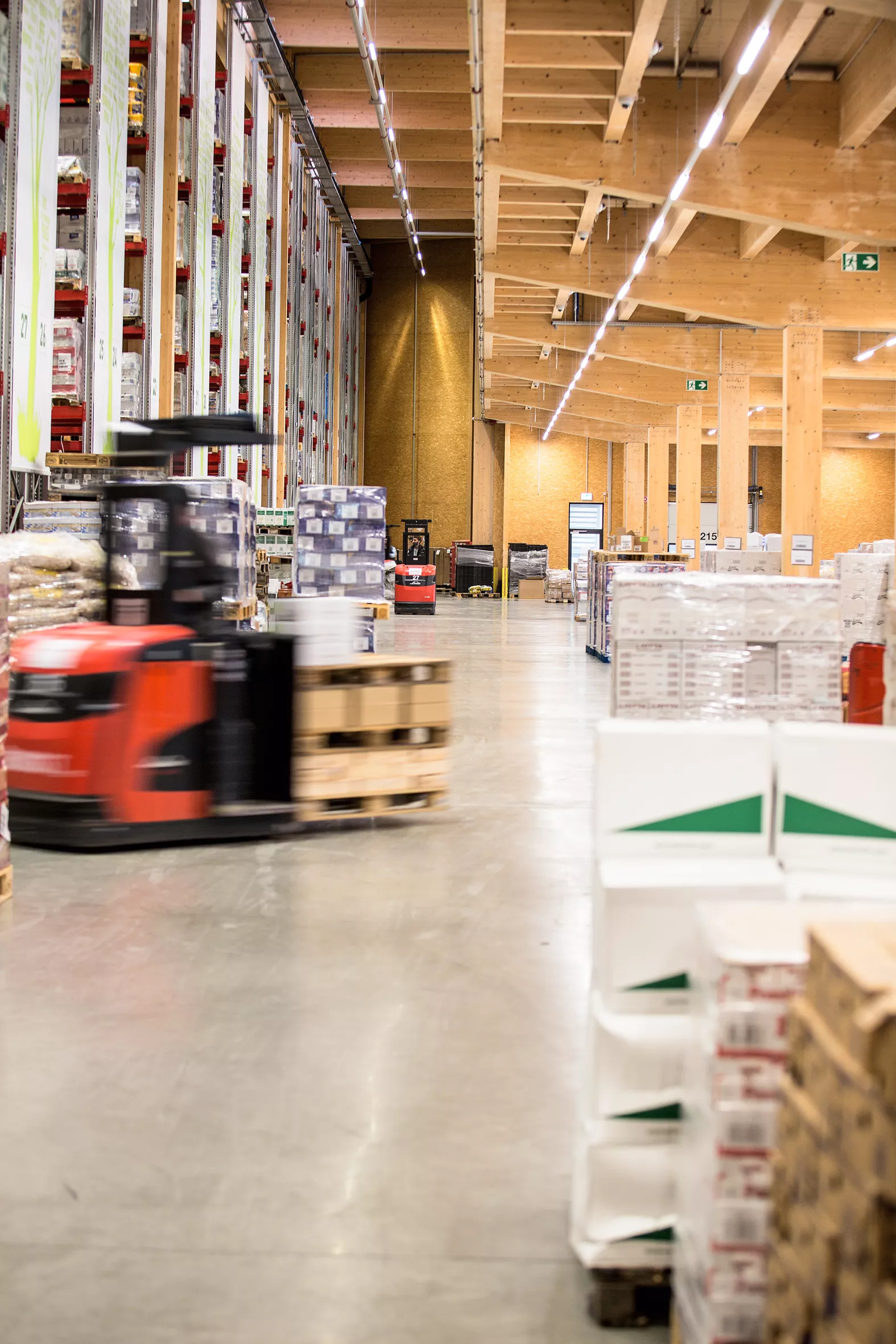

Die Luft ist frisch und duftet nach Holz, von der Decke strahlt helles, warmes Licht, der Geräuschpegel ist angenehm niedrig: Schon beim Betreten der Lagerhalle LT1 des Logistik-Experten Schachinger wird klar, dass hier einiges anders ist. Das Gebäude, das seit 2013 den Unternehmensstandort im oberösterreichischen Hörsching erweitert, ist ein kompletter Massivholzbau – und eines der größten seiner Art in ganz Europa. Ein 14 Meter hohes Hochregallager bietet Platz für rund 20.000 Paletten, jeden Tag werden etwa 400 Tonnen Waren verladen. Trotz dieser Dimensionen ist die Atmosphäre in der Logistikhalle beinahe heimelig und bietet 70 Mitarbeitern einen gesunden Arbeitsplatz.

Genau wie beim Bau der neuen Halle setzt Schachinger auch im täglichen Betrieb auf Nachhaltigkeit. Die rund 67 Flurförderfahrzeuge der Hersteller Linde und Jungheinrich, die in Hörsching im Rahmen eines Full-Service-Vertrags im Einsatz sind, verfügen ausschließlich über elektrische Antriebe. Das hat gleich mehrere Vorteile: Die batteriebetriebenen Helfer arbeiten abgasfrei und geräuscharm, sind sparsam im Energieverbrauch und müssen nur selten gewartet werden. Damit sie jederzeit verfügbar sind, setzt Schachinger Wechselbatterien ein. Damit kann das Unternehmen in zwei Schichten von vier Uhr morgens bis ein Uhr nachts ohne Unterbrechung durcharbeiten.
Über den Standort verteilt befinden sich mehrere Batterieladestationen, an denen die Staplerfahrer leere Batterien innerhalb weniger Minuten austauschen können. So auch in der Halle LT1: Für die unterschiedlichen Batterietypen der Marken EnerSys-Hawker, Jungheinrich und Banner stehen hier insgesamt 49 Geräte des österreichischen Ladetechnik-Spezialisten Fronius vom Typ Selectiva zur Verfügung – teils mit einer Netzspannung von 230, teils mit 400 Volt. Diese laden flexibel sämtliche Antriebsbatterien bis zu einer Spannung von 80 Volt – und das besonders schonend, zuverlässig und energieeffizient.
