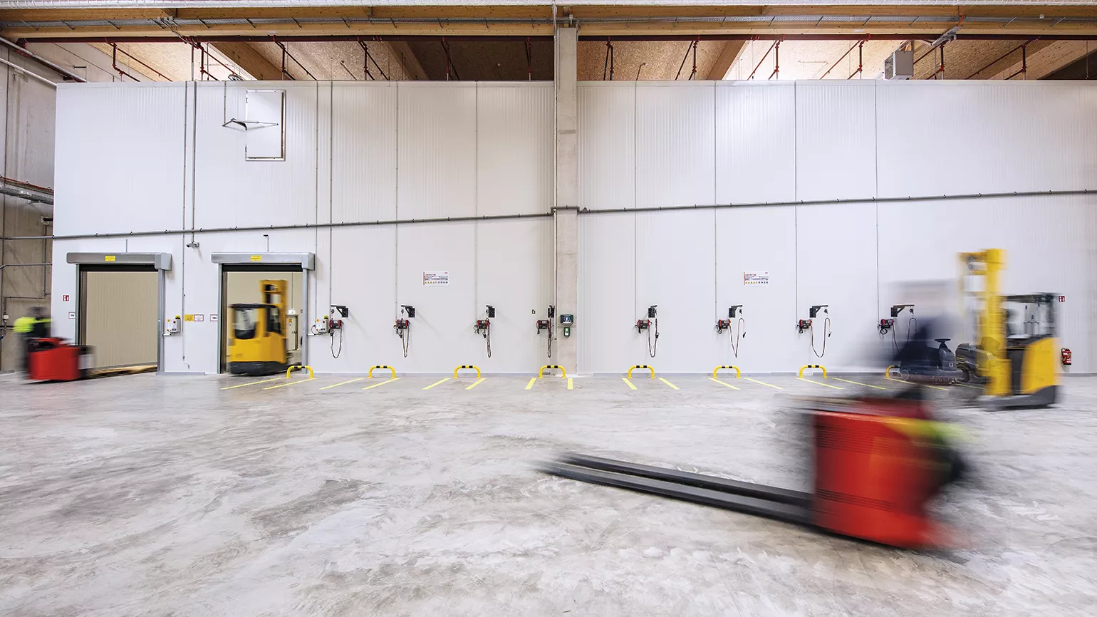

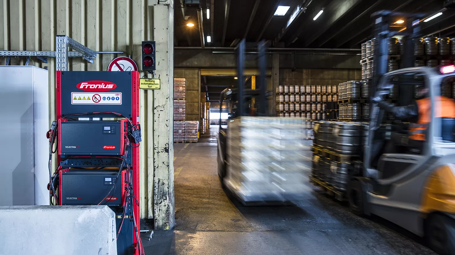

Selectiva 4.0 2kW in einer Staplerladestation
