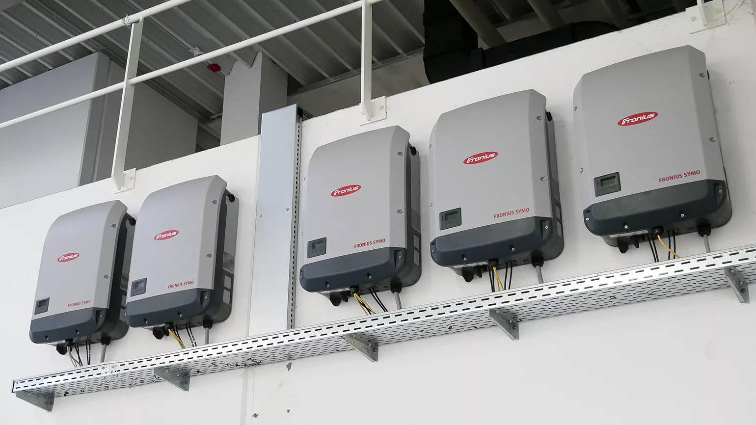

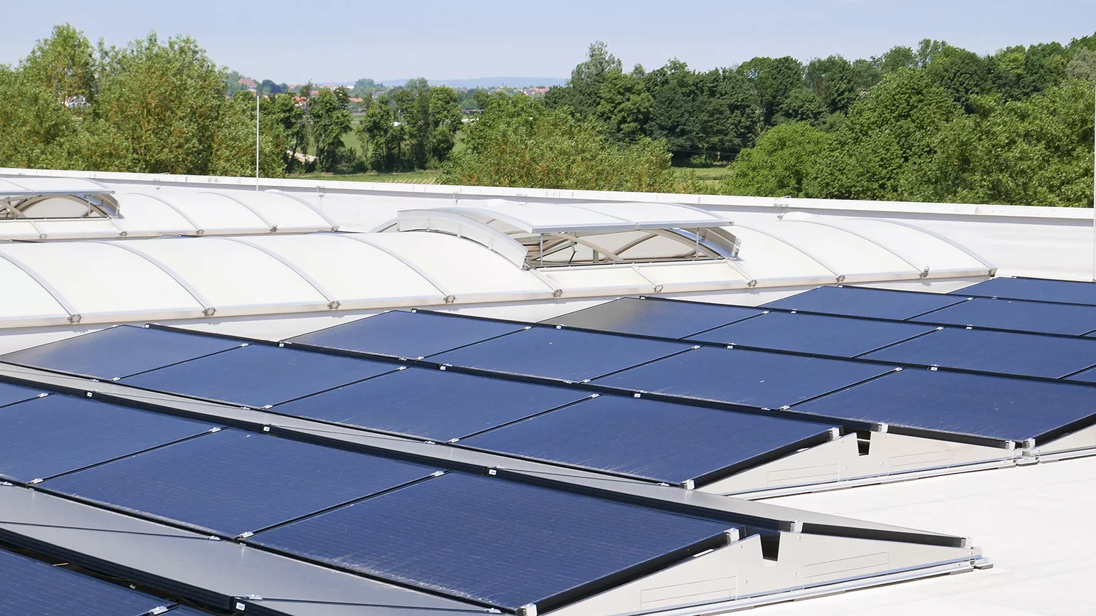

Seit Mai 2020 wandeln nun fünf dreiphasige Wechselrichter vom Typ Fronius Symo die Energie der Solarkollektoren auf dem Dach des S:FLEX-Standorts in nutzbaren Wechselstrom um. Ihr durchdachtes Design mit der einzigartigen SnapINverter-Technologie vereinfacht die Installation und Wartung immens. Zudem sind die Geräte mit umfangreichen Kommunikationsfunktionen ausgestattet, die unter anderem ein dynamisches Einspeisemanagement und eine übersichtliche Verbrauchsvisualisierung ermöglichen. Die Wechselrichter sind an das Internet angebunden, mittels Fronius Solar.web können zahlreiche Daten ganz einfach per Computer oder Smartphone abrufen werden. „Das macht das gesamte System für uns sehr transparent und gut steuerbar“, findet Logistikleiter Dretke.

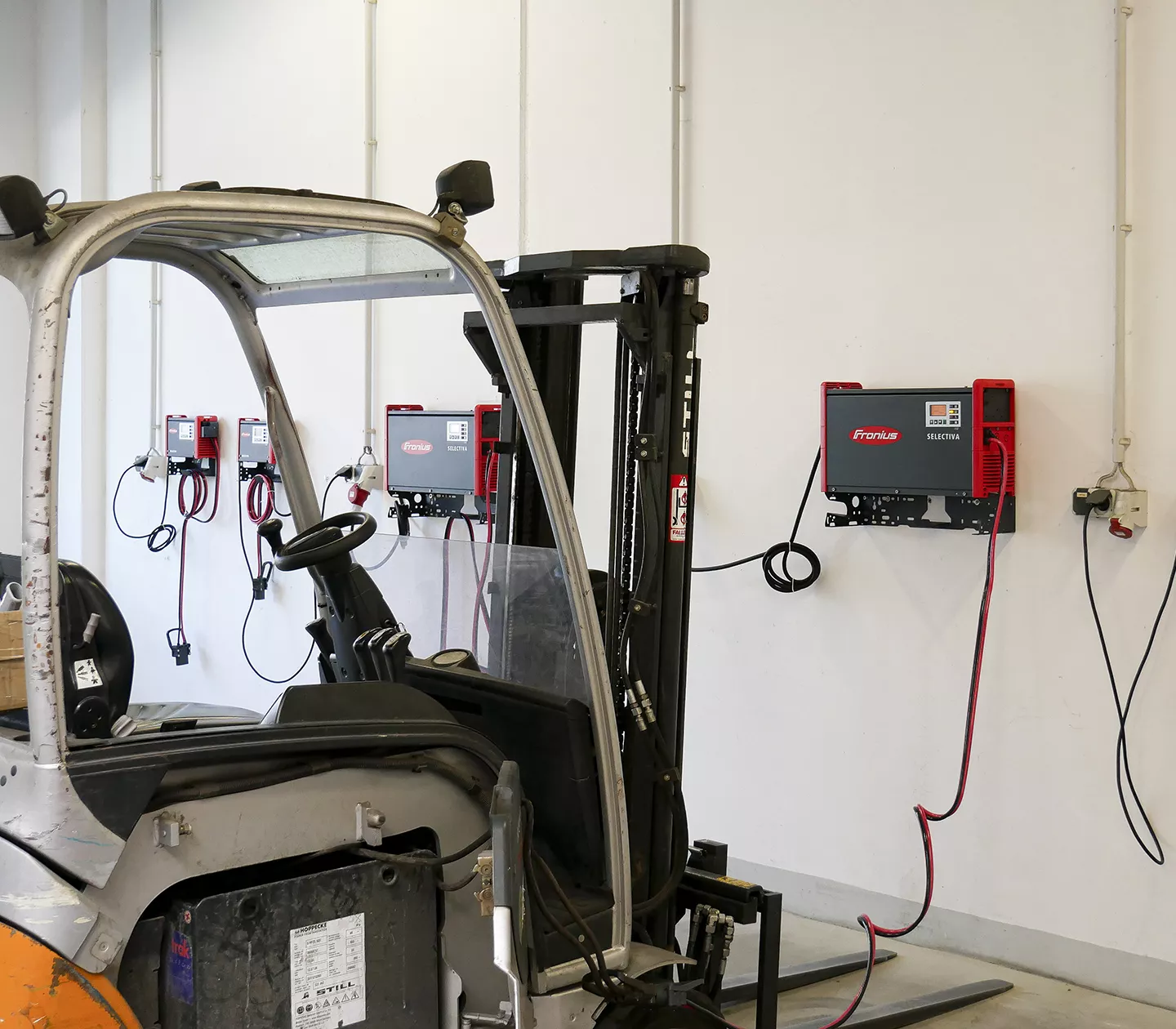

Rund 100 Kilowatt Leistung erzeugt die Photovoltaik-Anlage in Spitzenzeiten. Ein Großteil davon gelangt über das Hausnetz direkt zu den Fronius-Batterieladegeräten vom Typ Selectiva. Sechs Stück davon stehen in unterschiedlichen Leistungsklassen den Staplerfahrern zur Verfügung – je nachdem, ob die Flurförderzeuge größere oder kleinere Antriebsbatterien besitzen. Mit ihrem innovativen Ri-Ladeprozess laden sie flexibel die unterschiedlichen Batterietypen – und das besonders schonend und energieeffizient: „Der Ladevorgang stellt sich individuell auf Alter, Kapazität und Zustand jeder einzelnen Batterie ein und reduziert so die schädliche Überladung auf ein Minimum“, weiß Fronius-Fachmann Horn. Das Ergebnis ist ein deutlich niedrigerer Energieverbrauch und eine längere Lebensdauer der Batterien.
Erfolgsrezept: Alles aus einer Hand
Bei S:FLEX ist man mit dem Gesamtpaket aus dem Hause Fronius sehr zufrieden. „Die Ladegeräte sind einfach zu bedienen. Die Kollegen müssen lediglich den Ladestecker einstecken, weitere Einstellungen am Gerät sind nicht nötig“, beschreibt Dretke. Überschüssige Energie aus der Solaranlage wird ins öffentliche Netz eingespeist, und dank der umfangreichen Analysefunktionen der Fronius-Anlage ist S:FLEX über alle Erzeugungs- und Verbrauchsdaten jederzeit im Bilde. „Diese Kombination aus Photovoltaik und Batterieladetechnik ist am Markt sicherlich einzigartig“, lobt Müller-Maerz. „Wir konnten mit Fronius unseren Strombedarf und unsere Betriebskosten deutlich verringern und gleichzeitig unsere Intralogistik nachhaltiger gestalten.“ Auch bei Service-Fragen ist das österreichische Unternehmen ein zuverlässiger Partner. „Wir sind froh, alles aus einer Hand bekommen zu haben und bei Bedarf immer zu wissen, an wen wir uns wenden können“, resümiert der Geschäftsführer. „Das macht die Zusammenarbeit leichter und sehr viel angenehmer.“
