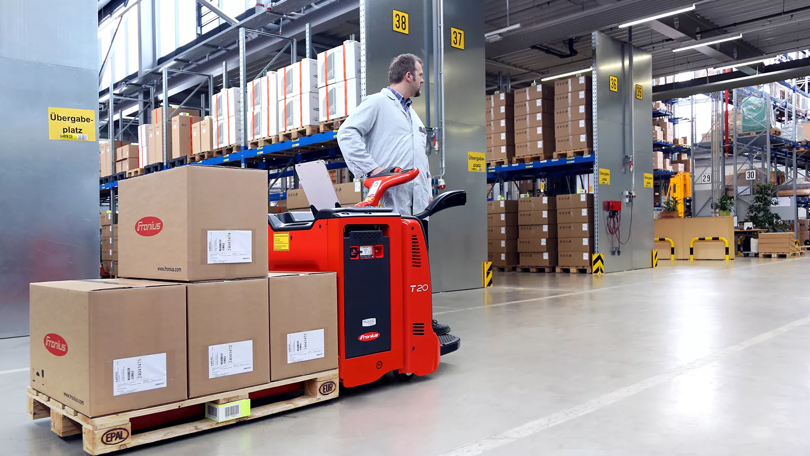

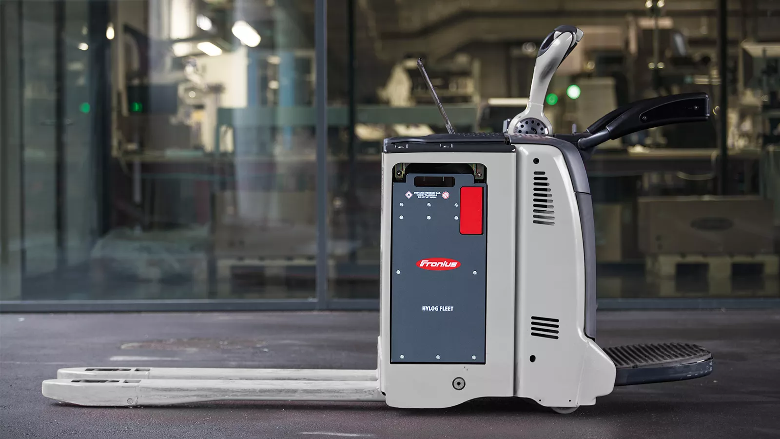

Unter dem Namen Fronius HyLOG-Fleet haben wir ein Brennstoffzellen-System für Flurförderzeuge entwickelt. Dieses haben wir 2011 gemeinsam mit dem Stapler-Lieferanten und Projektpartner Linde Material Handling erstmals vorgestellt. HyLOG-Fleet wird derzeit bei Flurförderzeugen der Klasse 3, also Lagertechnik-Geräten mit Sitz oder Standplattform eingesetzt. Im Vergleich zur Batterie punktet die Brennstoffzelle mit zahlreichen Vorteilen: Die Ladezeit beträgt statt sieben bis zwölf Stunden nur wenige Minuten. Die Einrichtung von Batterieladeräumen und -stationen erübrigt sich. Zudem arbeitet Fronius HyLOG-Fleet emissionsfrei und damit äußerst wirtschaftlich und umweltfreundlich.

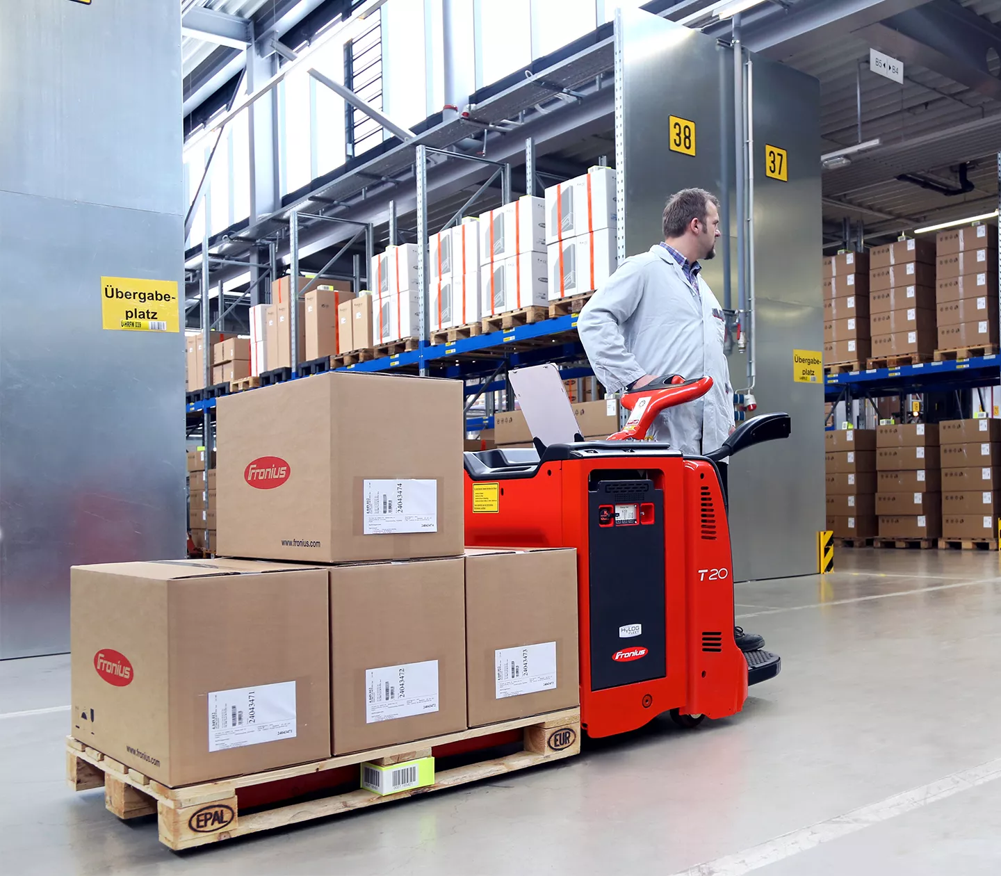

Fronius Brennstoffzellen-Technologie im Einsatz beim Logistikdienstleister DB Schenker in Hörsching bei Linz, Österreich.
Seit Juni 2013 testet der Logistikdienstleister DB Schenker in seinem Speditionsterminal in Hörsching bei Linz eine Flurförderzeug-Flotte mit Wasserstoffantrieb – die E-LOG-Biofleet. Verantwortlich für das Pilotprojekt ist ein Konsortium, bestehend aus der Linde Fördertechnik GmbH, der OMV Refining und Marketing GmbH, der Fronius International GmbH, der HyCentA Research GmbH, der Schenker & Co AG sowie der JOANNEUM RESEARCH Forschungsgesellschaft mbH.
Die zehn Niederhubwagen der Firma Linde sind mit einem Brennstoffzellen-Hybridantrieb von Fronius ausgestattet. Dieser besteht aus einem Wasserstofftank, einer 24-Volt-Brennstoffzelle, die den Wasserstoff in elektrische Energie umwandelt, und einem Lithium-Ionen-Akku, der den erzeugten Strom speichert und als Antriebsbatterie dient. Um die Flotte mit Treibstoff zu versorgen, installierte der Energiekonzern OMV die erste Indoor-Wasserstoff-Tankstelle Europas. Das Projekt erhält staatliche Unterstützung durch den Klima- und Energiefonds der österreichischen Bundesregierung.

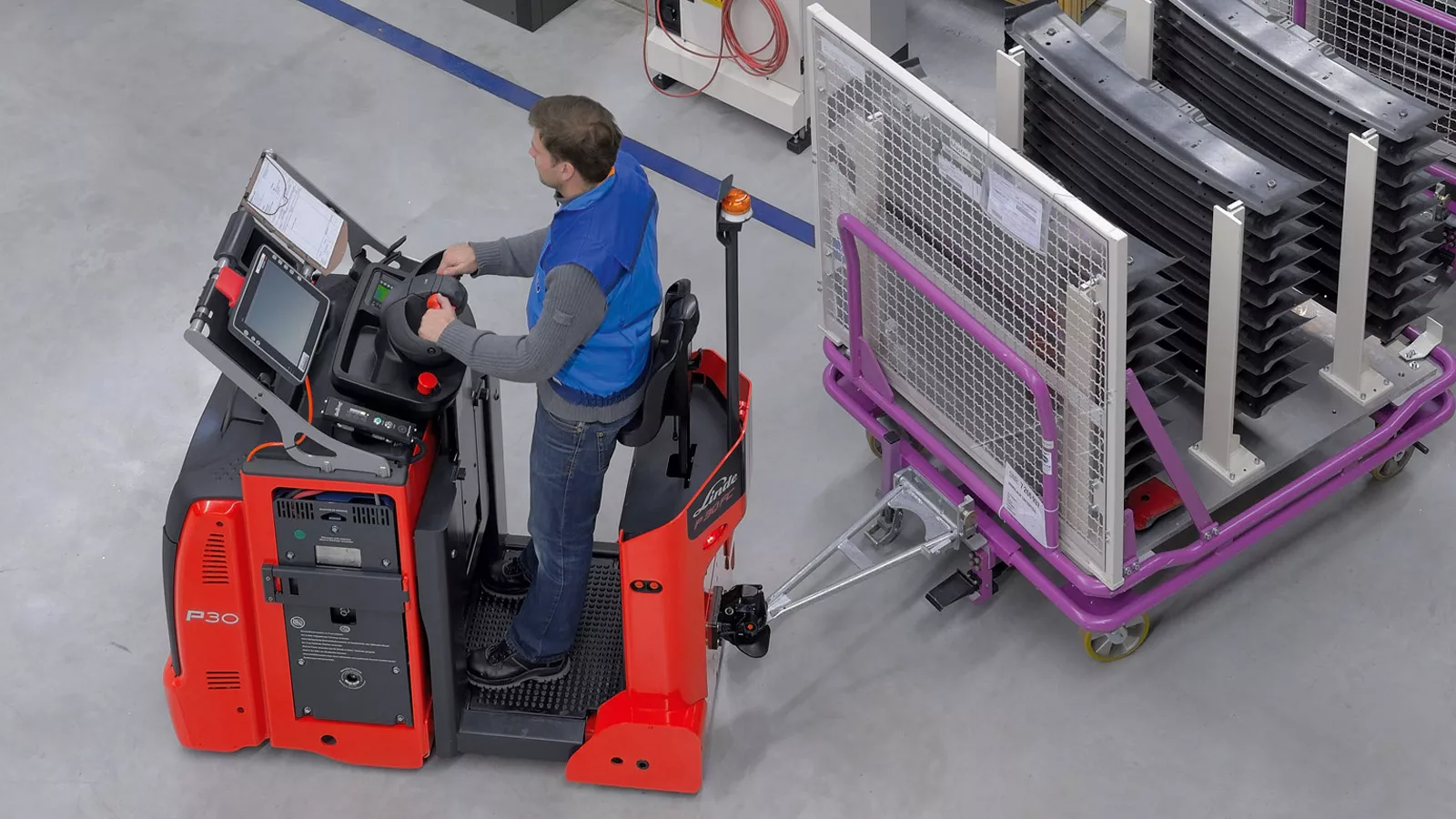

Den Ressourcenaufwand für wasserstoffbetriebene Flurförderzeuge unter realen Betriebsbedingungen zu erforschen war das Ziel des Projekts H2IntraDrive. Dieses hatte der Lehrstuhl für Fördertechnik, Materialfluss und Logistik der TU München gemeinsam mit der BMW Group und Linde Material Handling ins Leben gerufen. Der Automobilhersteller hatte dafür seinen Produktionsstandort in Leipzig zur Verfügung gestellt. Bei den Tests waren mehrere Gabelstapler und Routenzugschlepper im Einsatz.

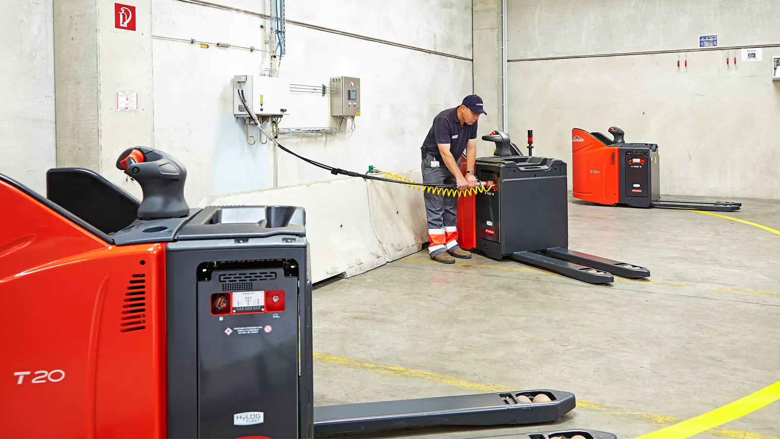

Fronius rüstete für H2IntraDrive zwei Routenzüge P30 von Linde mit seiner innovativen Brennstoffzellen-Technologie HyLOG-Fleet aus. Das System besteht aus einem Wasserstofftank, einer 24-Volt-Brennstoffzelle, die den Wasserstoff in elektrische Energie umwandelt, und einem Lithium-Ionen-Akku, der den erzeugten Strom speichert und als Antriebsbatterie dient. BMW errichtete zudem am Standort die erste Indoor-Tankstelle für wasserstoffbetriebene Flurförderzeuge in Deutschland, damit sich die Fahrzeuge direkt in der Werkshalle betanken lassen.
Das Unternehmen erhofft sich von dem Projekt eine langfristige Optimierung seiner Intralogistik. Die Wissenschaftler konnten im Rahmen von H2IntraDrive wertvolle Erkenntnisse über Energiebedarf, Reichweite, Lebensdauer und Handhabung der Flurförderzeuge sammeln, die für die weitere Entwicklung der Brennstoffzellen-Technologie von großem Nutzen sind.
