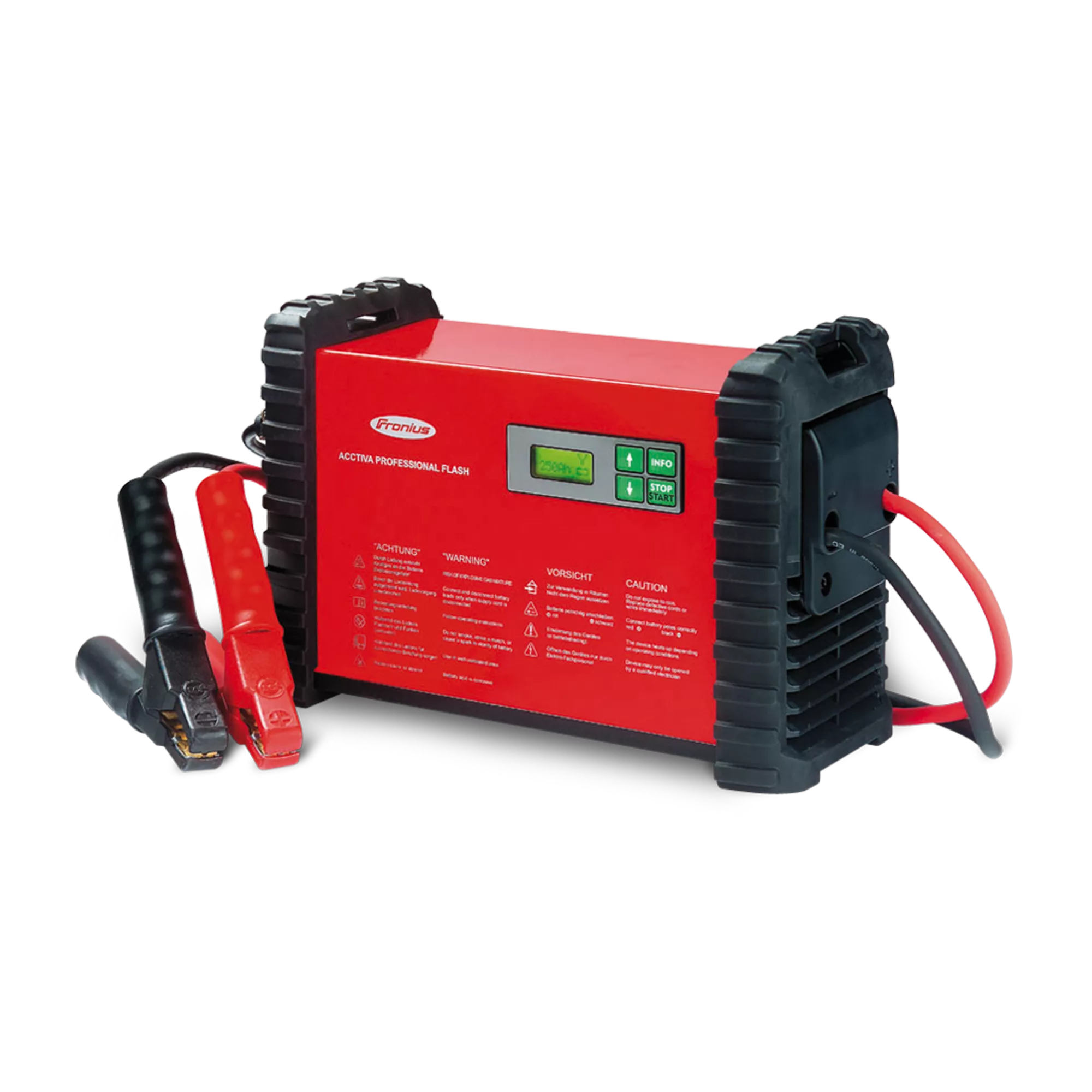

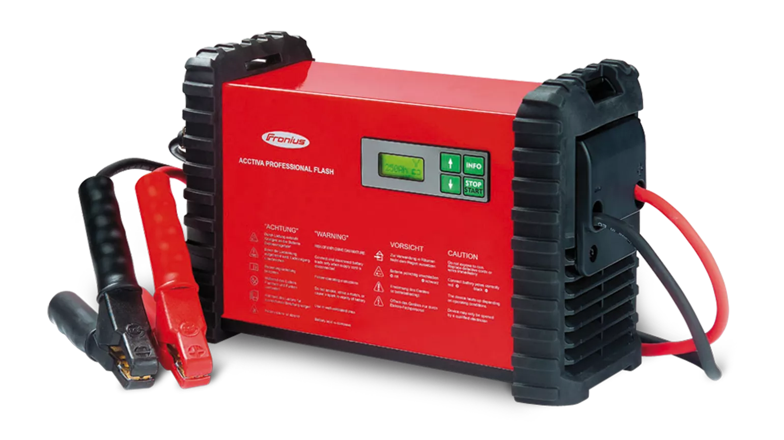

Acctiva Professional Flash 70A
Professionelle Stromversorgung für Diagnose und Software-Updates
Das tragbare Batterieladesystem Acctiva Professional Flash versorgt das Fahrzeug während der Diagnose und bei Software-Updates mit Strom. 70 Ampere ermöglichen eine Vollladung und Startfähigkeit in nur wenigen Minuten. Der Stützbetrieb sorgt bei Batteriewechsel für die Erhaltung der Benutzereinstellungen im Fahrzeug, der Netzteilmodus ermöglicht eine kontinuierliche Energiezufuhr ohne die Unterstützung der Batterie. Mit der automatischen Stromaufnahme-Prüfung I-Check können Sie zudem feststellen, ob eine entladene Batterie defekt oder noch leistungsfähig ist.
Produktdetails
TECHNISCHE DATEN
Netzspannung1~ 230V
Netzfrequenz50/60 Hz
Netzsicherung10 A
Nennleistung1080 W
Einschaltdauer100 %
Ausgangsspannung nominal12 V
Ladestrom / Ausgangsstrom nominal50 A
Umgebungstemperaturbereich0°C / +60°C
Zulässige relative Luftfeuchtigkeit85
Max. Höhe über dem Meeresspiegel2000m
Schutzart21
Acctiva Flash 70A und Prof 35A
- Vollautomatisches Laden durch Plug & Charge
- Zum Laden aller Blei-Starterbatterien und zur Stromversorgung des Fahrzeugs geeignet
- Maximale Sicherheit für Fahrzeug, Bordelektronik und Batterie
- Übersichtliches Display zum Einstellen aller Funktionen und zur Anzeige aller Ladedaten
- Refresh-Modus zur Regeneration tiefentladener Batterien
- Update-fähig durch integrierte USB-Schnittstelle
- Kantenschutz für Standsicherheit und zur Vermeidung von Lackschäden
Active Inverter
- Kompakte Abmessungen und geringes Gewicht für flexible Einsatzmöglichkeiten
- Optimaler Ladeprozess für maximale Energieeffizienz und geringere Stromkosten
- Erhaltungsladung minimiert das Risiko einer Selbstentladung, auch bei längerer Standzeit
- Hohe Leistung: Batteriekapazität wird optimal genutzt
