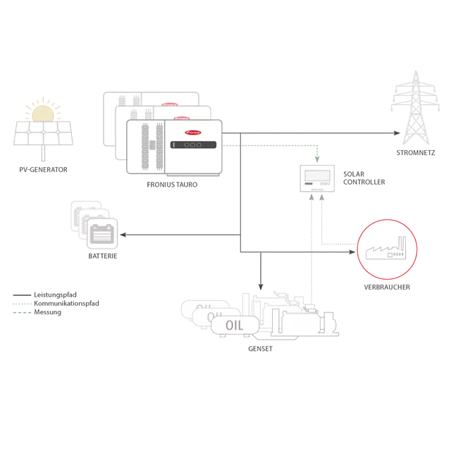

Fronius PV-Genset Advanced
Mit der PV-Genset Advanced Lösung können PV-Anlagen einfach und schnell in Dieselsysteme integriert werden, in denen mehrere Dieselgeneratoren im Einsatz sind. Die Advanced Lösung eignet sich vor allem als Retrofit-Lösung für Multigeneratorsysteme. Der Controller ist die Kommunikationsschnittstelle und übernimmt die einwandfreie Steuerung des Gesamtsystems. So kann die PV-Anlage die Dieselgeneratoren bestmöglich entlasten und Kosten sparen. Die Lösung zeichnet sich durch Kombination und Kompatibilität von starken Partnern wie ComAp, DEIF, Elum oder Encombi aus.
- Die Retrofit-Lösung für Multigeneratorsysteme
- Sowohl für Niederspannungs- als auch für Mittelspannungsanwendungen geeignet

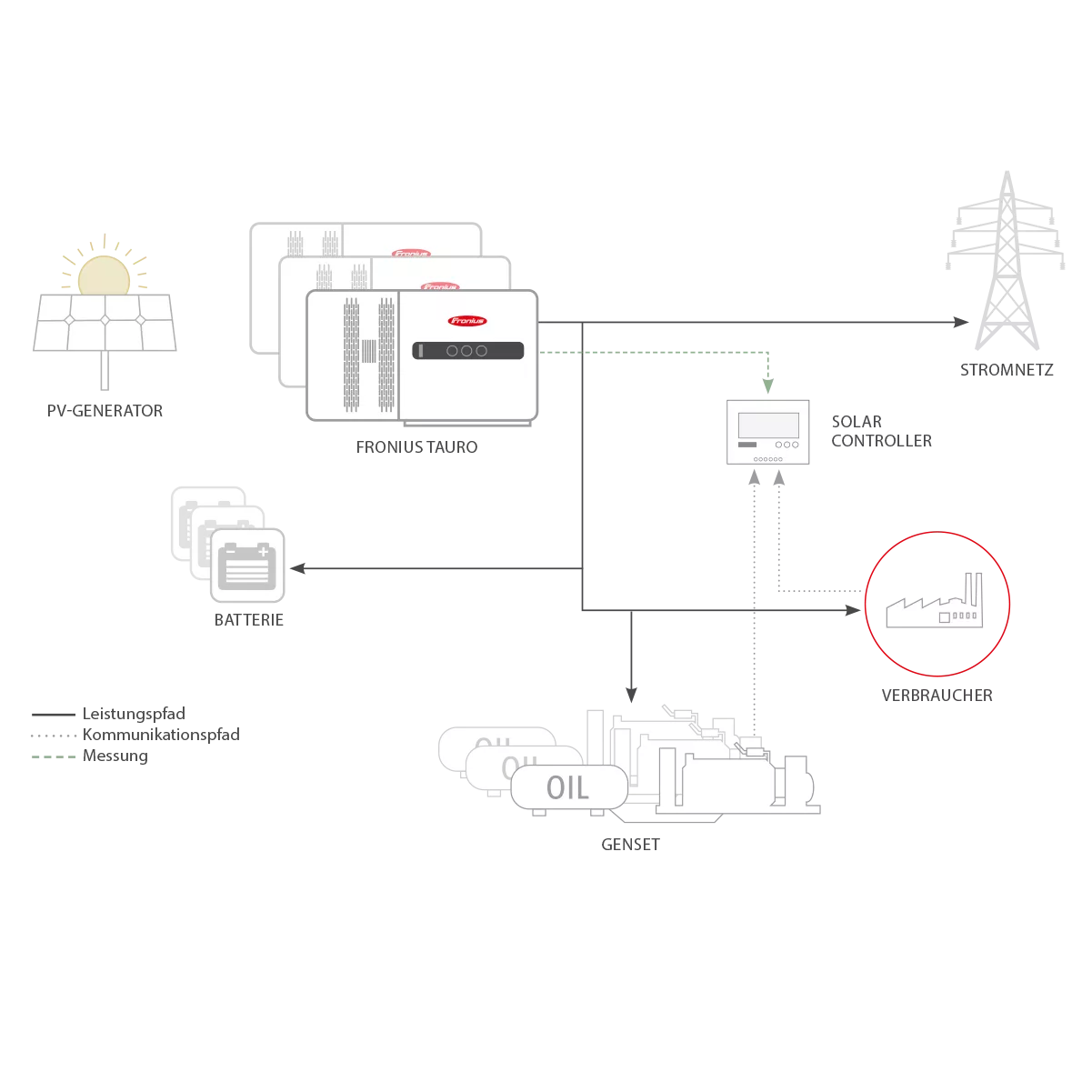

Fronius PV-Genset Professional
Die PV-Genset Professional Lösung ist die voll integrierte und abgestimmte Lösung für Multigeneratorsysteme. Der Controller ist die Kommunikationsschnittstelle und übernimmt die einwandfreie Steuerung des Gesamtsystems. Dies führt zu einem optimalen Zusammenspiel und entlastet Dieselgeneratoren bestmöglich durch die PV-Anlage. Die Lösung zeichnet sich durch Kombination und Kompatibilität von starken Partnern wie ComAp oder DEIF aus.
- Die voll integrierte Lösung für Multigeneratorsysteme

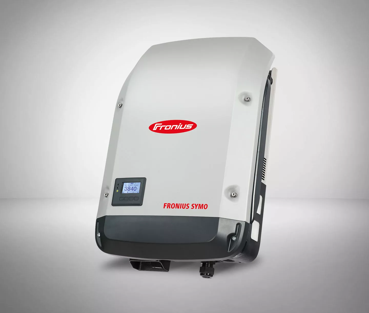

Der Solar Controller ist die Kommunikationsschnittstelle und übernimmt die einwandfreie Steuerung des Gesamtsystems. Dank der integrierten Fronius Kommunikationseinheit lassen sich die Drittanbieterkomponenten mit Modbus RTU oder über TCP mit dem SunSpec Inverter Control Model in eine Steuerung einfach einbinden.
| Wechselrichter | Solar Controller |

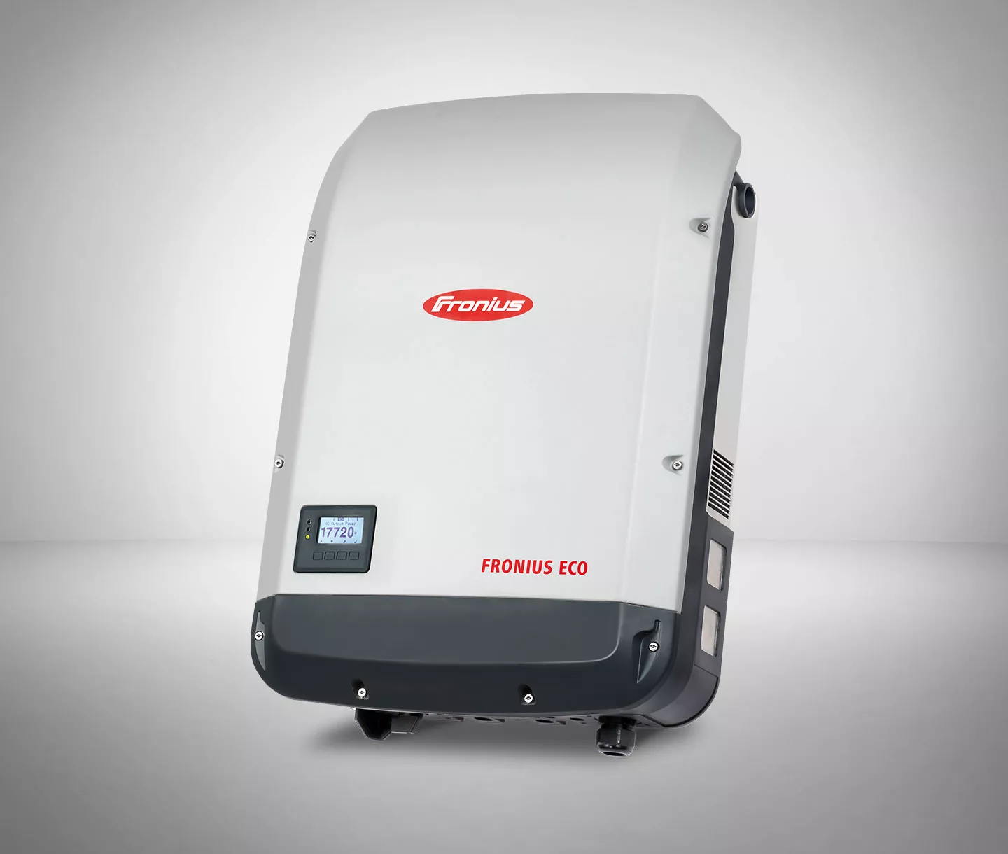

| Fronius SnapINverter (Symo, Symo Advanced, Eco) |
Elum (ePowerControl), ENcombi (ECpv) |

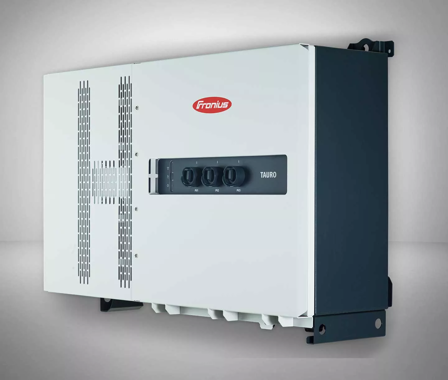

| Fronius Tauro (Tauro, Tauro ECO) |
DEIF (ASC) |
| Fronius GEN24 Plus | ComAp (InteliSys) |

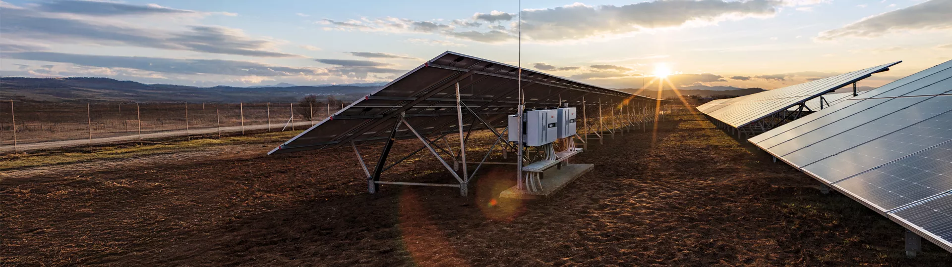

PV-Genset System in Simbabwe
Eine Tabakfabrik in Simbabwe nutzt bereits seit einigen Jahren eine PV-Anlage, gekoppelt mit einem 150 kVA Dieselgenerator. Die Farm spart mit diesem PV-Genset System bis zu 60 % ihres vorherigen täglichen Kraftstoffverbrauchs ein – durchschnittlich 100 l Diesel täglich. Das System wurde, mit Unterstützung von OneStopSolar, vom lokalen Fronius System Partner James Davy installiert und in Betrieb genommen.
