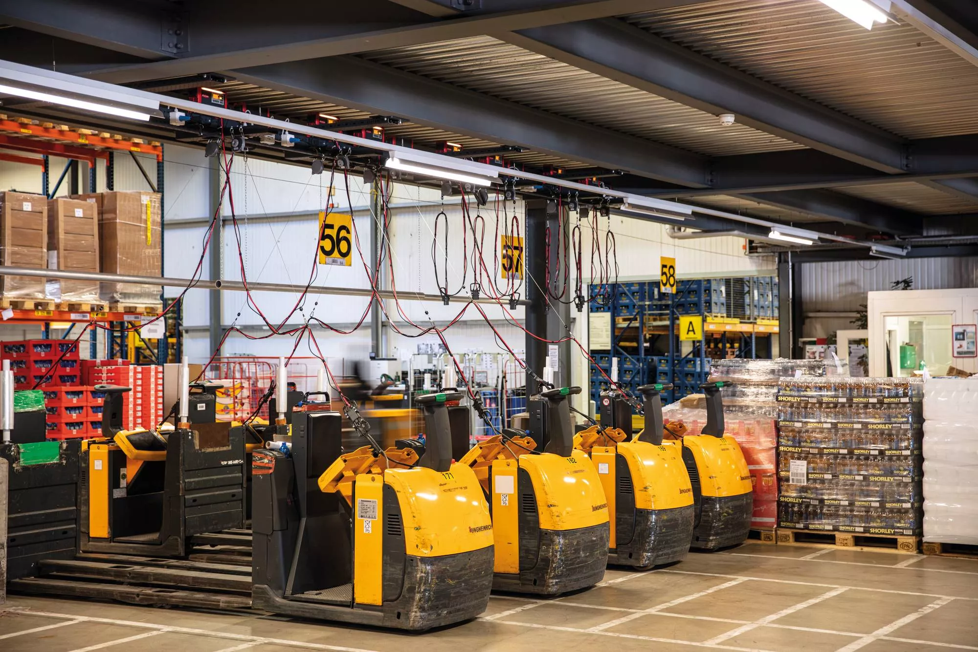

Die wichtigste Änderung bestand darin, die Batterieladetechnik aus dem Unter- ins Erdgeschoss zu verlegen, in den Arbeitsbereich der Staplerflotte. Dafür sind die Selectiva-Ladegeräte von Fronius prädestiniert: Sie sind wesentlich kleiner und leichter als die bisher verwendeten 50-Hertz-Geräte und lassen sich dadurch flexibel und platzsparend montieren. Fronius richtete bei SPAR mehrere dezentrale Ladebereiche ein, die für die Staplerfahrer einfach zu erreichen sind. Die Ladegeräte sind beispielsweise an der Wand angebracht – oder in einem Fall sogar über Kopf in die Stahlbaukonstruktion eines Hochregallagers integriert. Ein Federzug sorgt dafür, dass die Ladekabel nicht auf dem Boden liegen, wenn keine Batterie angeschlossen ist. „Bei allen Varianten haben wir selbstverständlich darauf geachtet, dass sämtliche Sicherheitsvorschriften und Normen eingehalten werden“, berichtet Baumgartner.
Zugute kommt den Mitarbeitern bei SPAR auch die externe Start-Stopp-Funktion der Ladegeräte. Denn damit müssen sie zum Laden der Batterien lediglich das Kabel anschließen – Einstellungen direkt am Gerät sind nicht erforderlich. Die Selectiva-Geräte erkennen automatisch Spannung, Kapazität und Zustand der angehängten Batterie und passen die Ladekennlinie entsprechend an. Ein Pilotkontakt im Stecker verhindert zudem, dass es bei einem vorzeitigen Trennen des Ladekabels zu einer Funkenbildung kommt – „schließlich kann beim Laden von Bleibatterien hochexplosives Knallgas freigesetzt werden“, schildert Baumgartner. Die Fronius-Technologie sorgt jedoch für maximale Sicherheit in den Lagerhallen – und gleichzeitig für eine einfache und fehlerfreie Bedienung.
