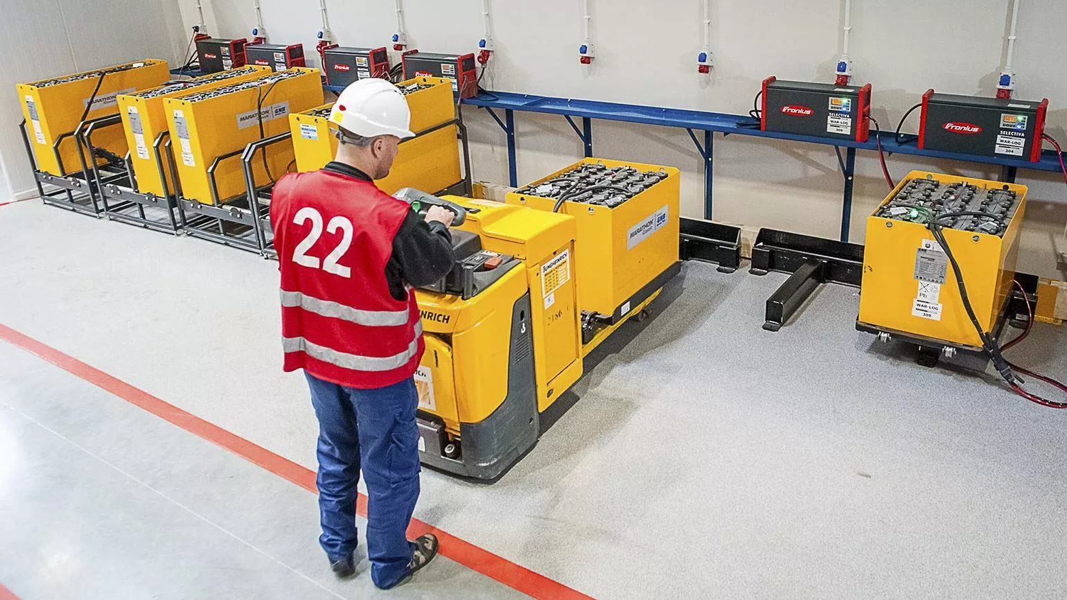

Kompakt und immer bereit, warten die Selectiva-Ladegeräte bei ROHLIG SUUS Logistik auf leer gefahrene Batterien.
Warum sich RSL für die Fronius-Geräte entschieden hat, erklärt der Manager umgehend: „Unsere Stapler sind teilweise 24 Stunden am Stück im Einsatz. Wir brauchten einen zuverlässigen und schonenden Ladeprozess, um Batterieschäden zu vermeiden und um die Verfügbarkeit unserer Staplerflotte hoch zu halten.“

  Der standardisierte Ladeprozess vereinfacht auch den Anschluss der zu ladenden Batterien: Um einen Akku zu laden, muss der Staplerfahrer nicht mehr eine bestimmte Ladestation aufsuchen, sondern kann ihn einfach an dem nächstgelegenen Ladegerät anschließen. Durch die kompakten Abmessungen der Selectiva-Geräte kann RSL die Ladezonen für seine Gabelstapler leichter organisieren. Sollte ein Gerät einmal defekt sein, lässt es sich problemlos und schnell reparieren oder ersetzen. „Glücklicherweise passiert dies selten,“ weiß Beliniak.
