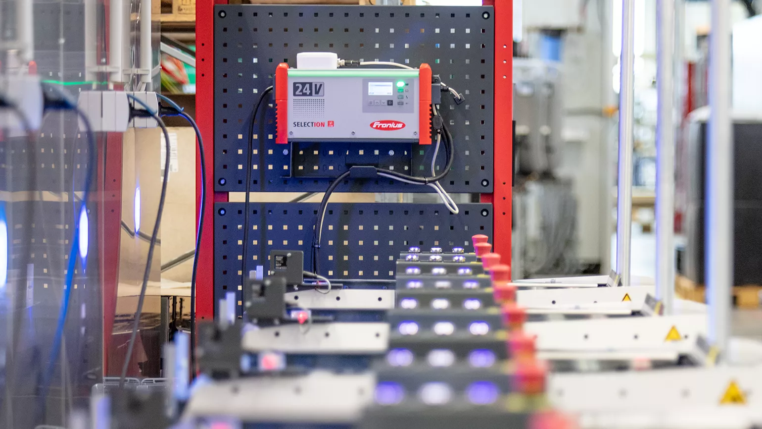

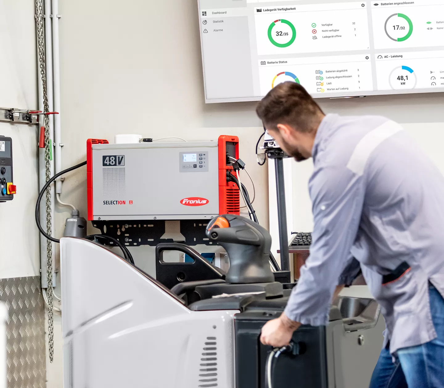

Sicheres und flexibles Schnell- und Zwischenladen möglich
Da der Ladeprozess über das Battery-Management-System (BMS) der Batterie gesteuert wird, muss bei unseren SelectION-Ladegeräten keine weitere Kennlinie manuell ausgewählt werden – dies erfolgt bei unseren Ladegeräten automatisch. Außerdem bieten die SelectION-Ladegeräte einen Multi-Voltage-Support: Mit ein und demselben Ladegerät können auch Batterien mit niedrigeren Spannungen geladen werden. Das macht den Ladeprozess unkompliziert und sicher, da die Verwendung eines inkompatiblen Ladegeräts vermieden wird.

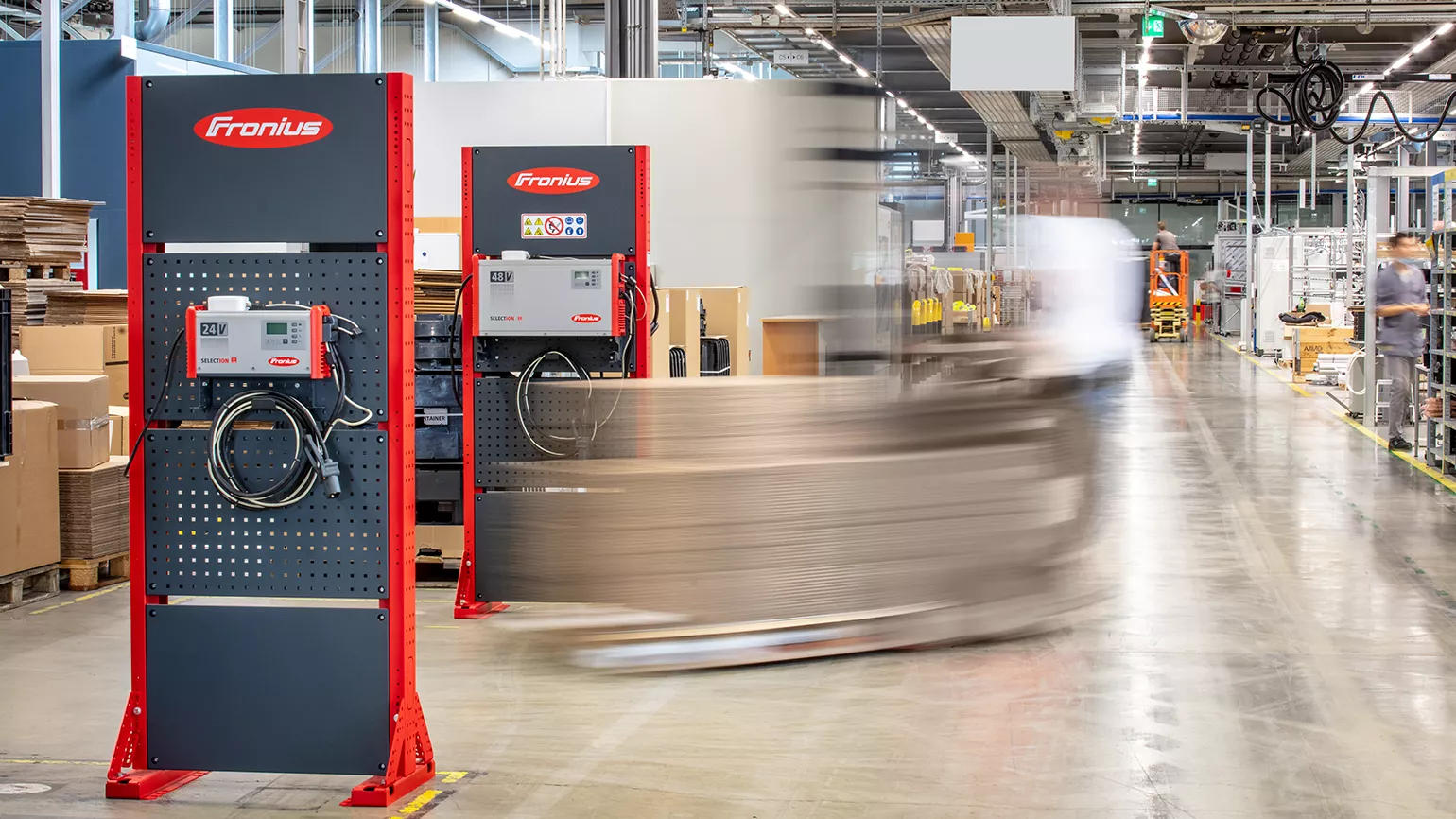

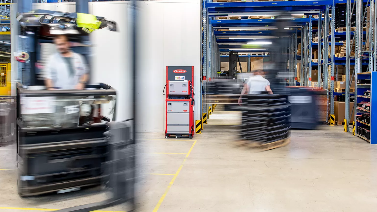

Mehr-Schicht-Betrieb ohne Wechselbatterien
Während bei Blei-Säure-Batterien durch die längere Ladedauer im Mehr-Schicht-Betrieb eine Wechselbatterie benötigt wird, ist dies bei Lithium-Ionen Batterien nicht der Fall. Sie verbleiben während der Ladung im FFZ und werden zu Pausenzeiten (z.B. Schichtwechsel) zwischengeladen.
