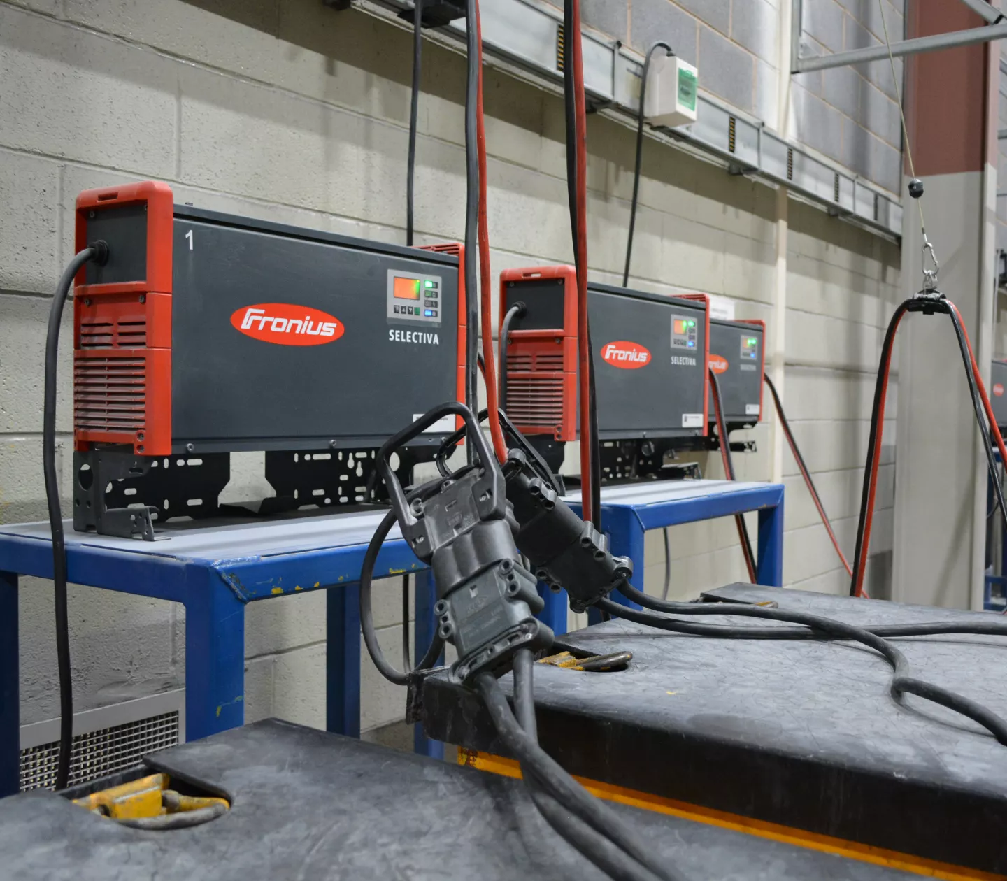

Fronius Selectiva 4.0 Laderaum bei Saint Gobain
Die Produktion in dem großen Werk läuft täglich rund um die Uhr an 365 Tagen im Jahr. Für den Transport des Glases im Werk und bei der Vorbereitung des Versands ab Werk kommt eine Mischung aus HubTex Transportsystemen sowie Gabelstaplern und Handhubwagen von Jungheinrich zum Einsatz. Mit der Installation von 21 Fronius Selectiva Ladegeräten mit dem innovativen Ri-Ladeprozess sorgt das Unternehmen für die ununterbrochene Verfügbarkeit dieser Systeme. Saint Gobain nutzte bisher verschiedene 50-Hz-Ladegeräte und beschloss dann, ein Fronius Selectiva zu testen und mit den herkömmlichen Ladegeräten zu vergleichen. Die Fronius Technologie überzeugte und das Unternehmen tauschte zunächst 8 Ladegeräte aus. Nach einer Amortisierungsphase von nur 16 Monaten und wöchentlichen Einsparungen bei den Stromkosten über den gesamten Ladeprozess von 225 GBP entschied das Unternehmen gerade einmal ein Jahr später, alle Ladegeräte im Batterieladeraum gegen Geräte von Fronius auszutauschen. Insgesamt handelte es sich um 21 Ladegeräte. Ergänzt wurde das Ganze mit dem Wartungspaket „Fit and Forget“ des Vertragshändlers EcoBat.
Die Entscheidung, auf Fronius umzustellen, erfolgte allein aufgrund der Energieeinsparungen. In der Folge stellten die Mitarbeiter aber auch fest, dass die Batterien viel kühler waren, was nicht nur eine positive Wirkung auf die Arbeitsbedingungen im Ladegeräteraum hatte, sondern auch die Batterielebensdauer erhöhte. Zudem wurde weniger entionisiertes Wasser zum Auffüllen der Batterien benötigt. Grund dafür ist das schonende Ladeverfahren, das eine Überhitzung verhindert. Beim Einstecken in die Batterie ruft das Fronius Selectiva Ladegerät Informationen zum Zustand der Batterie ab, so beispielsweise die Größe, das Alter und den Ladezustand, und ändert die Ladekennlinie entsprechend. Deshalb ist jeder Ladezyklus anders und senkt aufgrund der geringeren Wärmeerzeugung beim Laden den Energieverbrauch um ca. 25 %.

    Seit wir die Fronius Selectiva Ladegeräte installiert haben, ist die Atmosphäre im Batterieraum weit besser und es ist deutlich kühler darin. Die Mitarbeiter fühlen sich beim Batteriewechsel wesentlich wohler als zuvor und die Stromkosten sind deutlich gesunken.
    Richard Simpson, Facilities Manager
