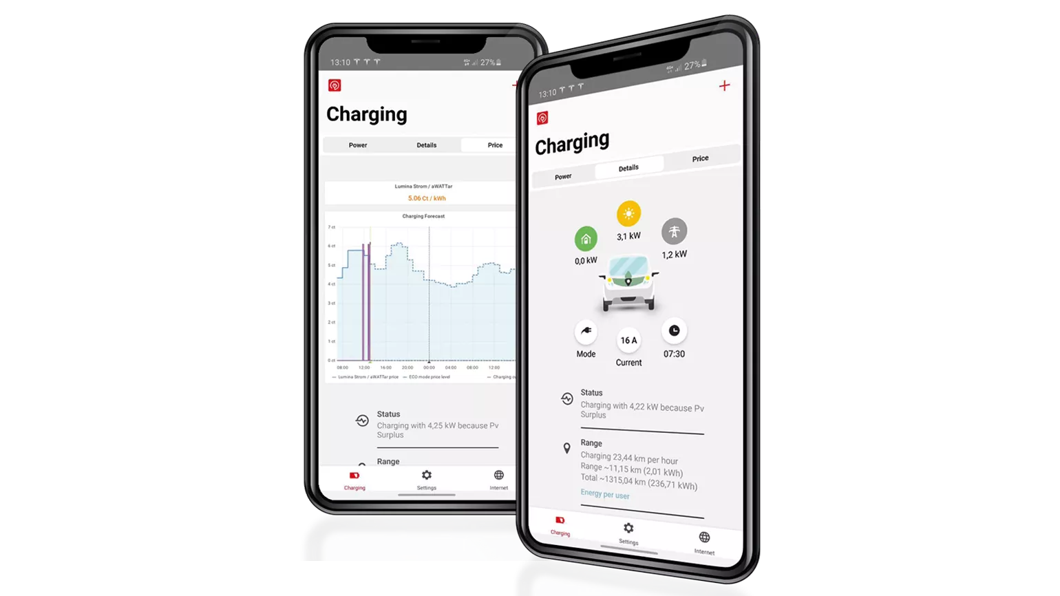

Mit „Grenzwert PV-Batterie“ bzw. „Grenzwert Ohmpilot“, kann eine Schwelle eingestellt werden ab der der Wattpilot, neben dem Überschuss am Einspeisepunkt, auch noch die Leistung der Batterie oder des Ohmpiloten selbst verwendet. Die Batterie wird dann nicht mehr weiter geladen, bzw. der Ohmpilot heizt dann das Warmwasser nicht mehr weiter auf, solange das Auto geladen wird.
Abhängig von Ihrem Automodell kann es bei einer Unterbrechung der Ladung zu einem Problem kommen. Aktivieren Sie „Ausstecken simulieren“ als Lösung.
Es wird dargestellt, wieviel Leistung jeweils direkt aus Ihrer PV-Anlage, aus Ihrer Batterie und aus dem Netz verwendet wird, um Ihr Auto zu laden.
Die "Eco Mode Preis-Grenze" ist lediglich für den „Eco Mode“ bestimmt. Im „Next trip Mode“ wird, im verfügbaren Zeitraum, der günstigste Strom errechnet und verwendet.
Es sind nur Autos gelistet, bei denen uns spezifische Einstellungen bekannt sind, wie das Auto nach einem Ladestop wieder zu laden beginnt. Ist ihr Auto nicht gelistet, wählen sie "Standard Ladeverhalten".
Der Wattpilot errechnet sich einen Ladeplan anhand der Ladeleistung, die beim Aktivieren des „Next trip mode“ gemessen wird. Wenn beispielsweise Ihr Auto die Ladeleistung reduziert, weil die Batterie vollständig geladen ist, so erkennt der Wattpilot, dass die gewünschte Energiemenge nicht mehr im gewünschten Zeitraum geladen werden kann.
