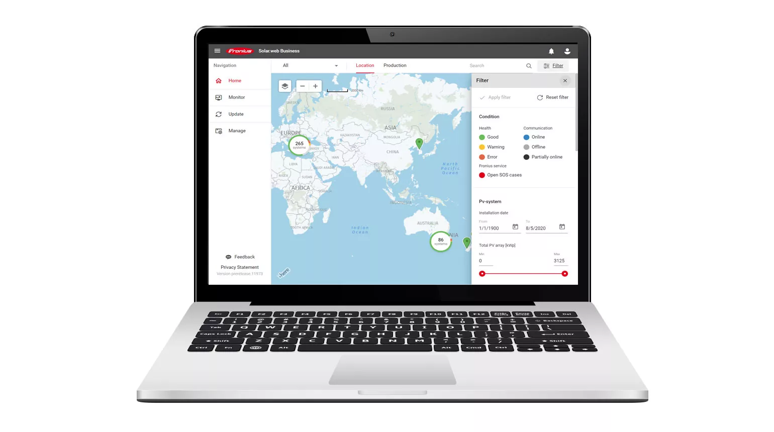

Solar.web ist unsere auf Endkunden ausgerichtete Monitoringplattform, die umfassende Informationen und Verwaltungsoptionen einer PV-Anlage bietet. Solar.web Business hingegen ist eine Flottenmanagement-Plattform für professionelle Nutzer, die Ihnen hilft, eine große Anzahl von PV-Anlagen auf die effizienteste Weise zu überwachen und zu verwalten.
