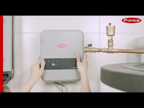

Wenn überschüssige PV Leistung ins Netz eingespeist wird, aber keine Heizleistung erfolgt, kann dies verschiedene Ursachen haben.
Zur Fehlersuche: Boostmodus testen
Drücken Sie die Taste am Ohmpilot dreimal, um den Boostmodus zu aktivieren.
Im Boostmodus wird der Regelausgang L1 mit 100 Prozent angesteuert, L2 und L3 werden durchgeschaltet. Die Heizung läuft mit maximaler Leistung. Der Boostmodus wird nach vier Stunden oder durch erneutes einmaliges Betätigen der Taste deaktiviert.
Gerät heizt auch im Boostmodus nicht?
Wenn im Boostmodus keine Heizleistung abgegeben wird, prüfen Sie folgende Punkte:
  • Neutralleiter nicht ausgeführt
    Bei dreiphasigen Heizungen muss der Neutralleiter zwingend vorhanden sein und das Heizelement in Sternschaltung angeschlossen werden.
  • Temperaturbegrenzung der Heizung aktiv
    Prüfen Sie, ob der Temperaturschalter der Heizung ausgelöst hat. Stellen Sie die Maximaltemperatur testweise auf den höchstmöglichen Wert und starten Sie den Boostmodus erneut.
  • Heizelement nicht kompatibel
    Unterstützt werden einphasige Heizstäbe von 0,3 bis 3 kW sowie dreiphasige Heizstäbe von 0,9 bis 9 kW. Es dürfen ausschließlich rein ohmsche Verbraucher verwendet werden. Bei dreiphasigen Heizstäben muss die Last gleichmäßig auf alle drei Phasen verteilt sein.
Gerät heizt im Boostmodus, aber nicht im Normalbetrieb?
Wenn im Boostmodus geheizt wird, im Normalbetrieb jedoch nicht, prüfen Sie folgende Einstellungen:
  • Maximaltemperatur zu niedrig eingestellt
    Überprüfen Sie auf der Benutzeroberfläche unter Allgemein, ob eine zu niedrige Maximaltemperatur eingestellt ist, die das Heizen verhindert.
  • Keine Kommunikation mit dem Wechselrichter
    Prüfen Sie die Datenverbindung zwischen Ohmpilot und Wechselrichter sowie die Kopplung der Komponenten. Für eine stabile Kommunikation wird Modbus RTU über RS485 empfohlen.
