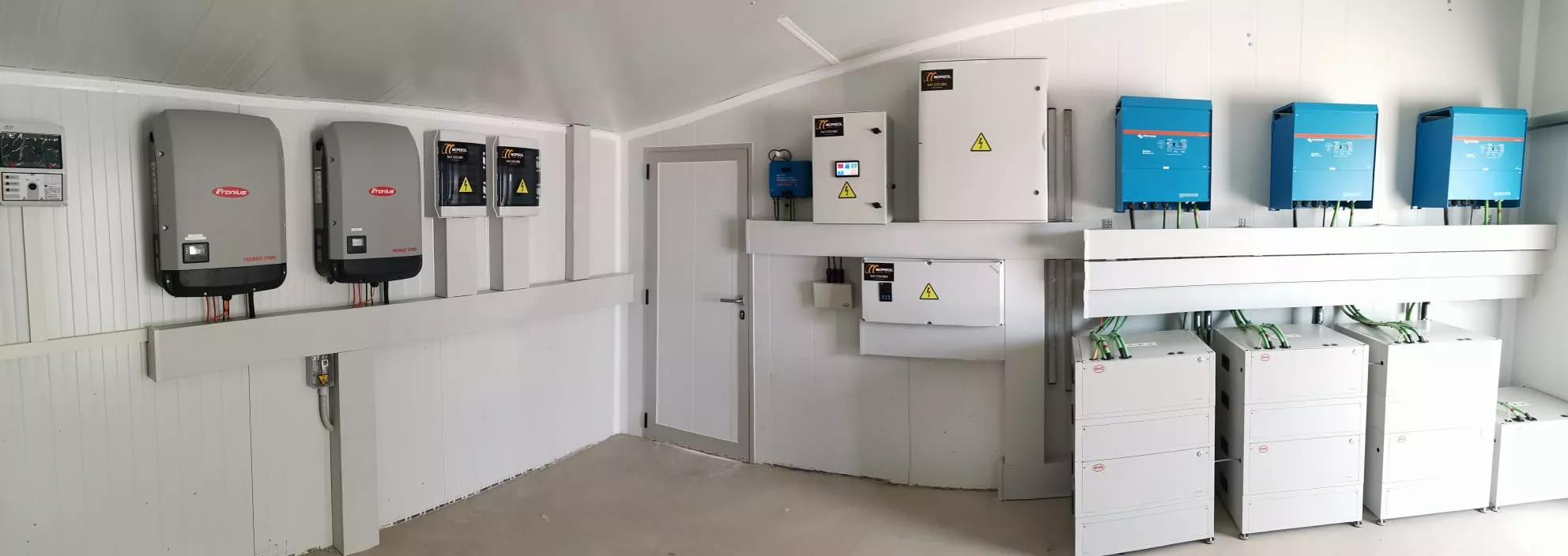

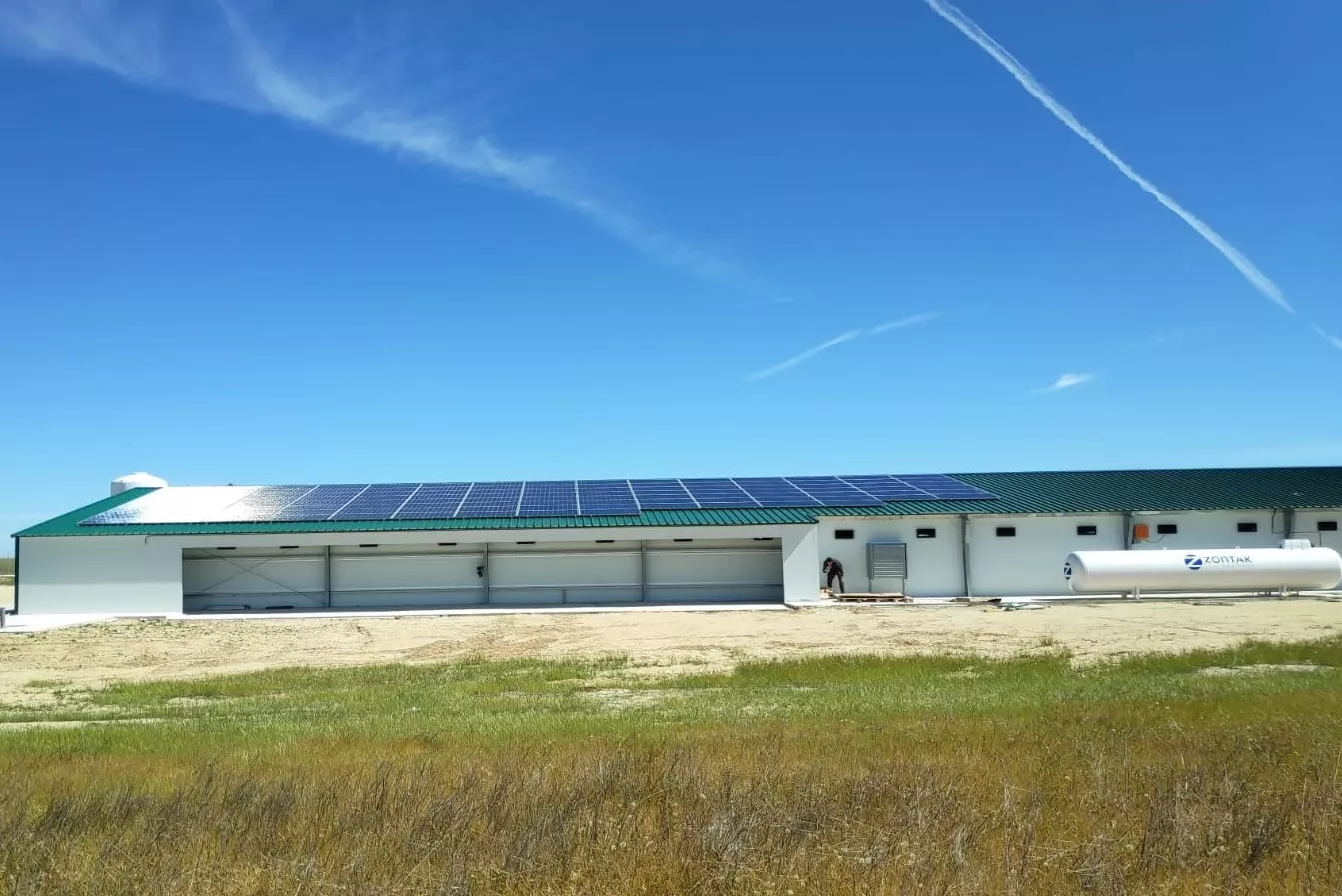

Instalación fotovoltaica comercial aislada con dos inversores Fronius Symo
A diferencia de una instalación de autoconsumo que está conectada a la red eléctrica y por tanto, depende siempre de ella, aquella aislada de la red es totalmente independiente, obedeciendo únicamente al buen funcionamiento del inversor, los módulos fotovoltaicos y la batería de almacenamiento incorporada. Por esta razón, es muy importante configurar los elementos de la instalación para un óptimo dimensionado de los módulos, a fin de evitar sobrecargas, traduciéndose en una mayor vida útil de los dispositivos.
En este caso, la empresa instaladora Fronius System Partner, Norsol, ha dividido los módulos fotovoltaicos del sistema de 38,14 kW en dos partes.
Una parte de la energía pasa por el regulador de carga de la marca Victron que utiliza la energía solar para poder incorporarla en las baterías de litio BYD. De esta manera, las baterías quedan cargadas y preparadas para el uso de electricidad durante las horas nocturnas. Las baterías BYD tienen una alta eficiencia en carga y son perfectamente ampliables, lo que las convierte en la solución ideal para este tipo de instalación.
Para poder utilizar la energía acumulada en las baterías, ésta debe pasar primero por los inversores-cargadores Victron, siendo, sin duda, uno de los pasos más importantes para el correcto funcionamiento de un sistema FV aislado con acumuladores.
Por otro lado, la energía de la segunda mitad de los módulos FV se destina a su generación y uso durante las horas de sol, a través de los dos inversores Fronius Symo de 15 y 17 kW, suministrados por la empresa distribuidora Premium de Fronius, Bet Solar. Este procedimiento ofrece una mayor ventaja en cuanto a la eficiencia, ya que la energía pasa directamente de los módulos al inversor Fronius para dirigirse a los consumos, consiguiendo de este modo una eficiencia energética de hasta un 99%.
Cabe destacar, que gracias al sistema de control y monitorización de Fronius y Victron, se notifica cualquier anomalía detectada en los dispositivos y en la producción de energía. Así, los datos no se perderán y el margen de tiempo para corregirla será mucho menor.
Sin ninguna duda, la alianza entre Victron, BYD y Fronius es una de las más fuertes por la fácil configuración de estos equipos entre sí.
Elegimos los inversores Fronius Symo por su excelente compatibilidad con los inversores-cargadores de Victron en sistemas aislados”. Jorge Zaldo Saiz, Norsol Eléctrica SA
