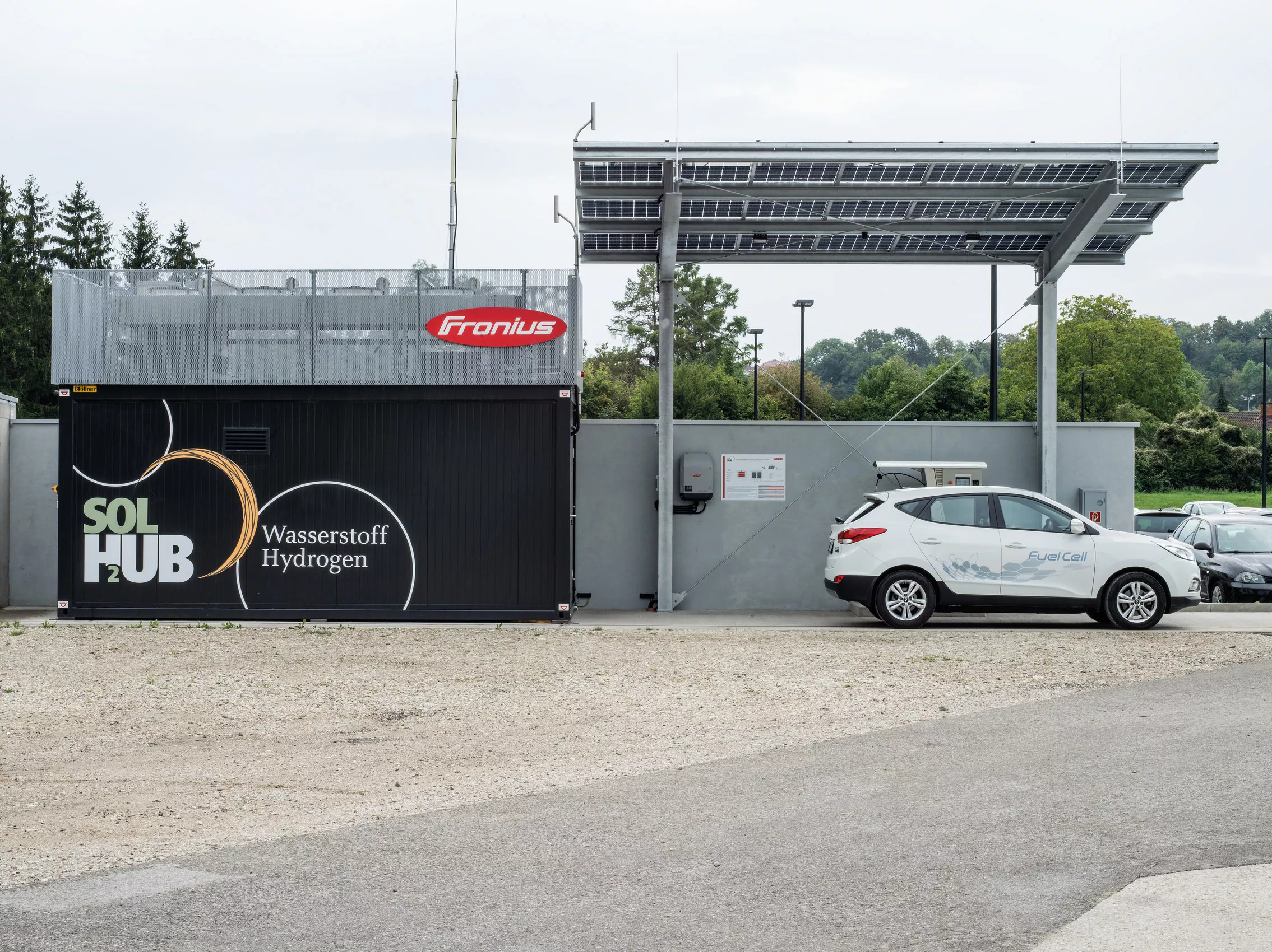

Actualmente estamos llevando a cabo un proyecto piloto que consiste en una instalación interna de repostaje para vehículos públicos e industriales en la sede de Thalheim, en Austria. Aquí, se genera hidrógeno ecológico utilizando energía fotovoltaica con ayuda de un electrolizador de alta presión. Este hidrógeno sirve a su vez para repostar vehículos y se puede almacenar temporalmente en botellas de acero. La instalación permite también reconvertir en energía el H2 almacenado a través de una pila de combustible.
