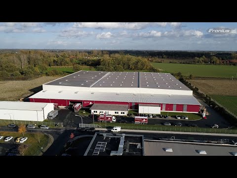

Encimeras y puertas, escalones, elementos para paredes y techos, tarimas y parqués: en el almacén central de BERO Holzhandelsgesellschaft mbH en Drensteinfurt, cerca de Münster (Alemania) se apilan innumerables productos de madera hasta donde alcanza la vista. En la cercana sede de Seiling GmbH & Co KG en Ahlen se almacenan materiales de construcción y aislamiento, suelos, así como suministros de carpintería y una amplia gama de accesorios. ¿Qué destaca en ambos lugares? El característico olor del material. Además llama la atención el bajo nivel de ruido: aunque circulan constantemente múltiples vehículos industriales de un lado a otro en los pasillos del almacén, el ambiente es agradable y tranquilo. ¿Y qué hay del olor a gasoil típico de muchas zonas exteriores? También brilla por su ausencia.
Ambas empresas forman parte del Grupo Behrens, uno de los principales mayoristas del sector maderero y de elementos de construcción de Alemania, con un total de 14 sedes. La zona de suministro abarca amplias zonas de los estados federados de Renania del Norte-Westfalia, Baja Sajonia, Bremen, Hamburgo, Brandemburgo, Sajonia-Anhalt, Turingia y Sajonia. Con unos 850 empleados, el volumen de ventas del Grupo Behrens asciende a los 250 millones de euros al año. El sector está en auge incluso en tiempos de pandemia, informa Andreas Jedamzik: "No hemos registrado una caída de las ventas desde el comienzo de la crisis". Al fin y al cabo, siempre se está construyendo, y los confinamientos y las restricciones se están aprovechando para hacer más renovaciones de lo habitual.

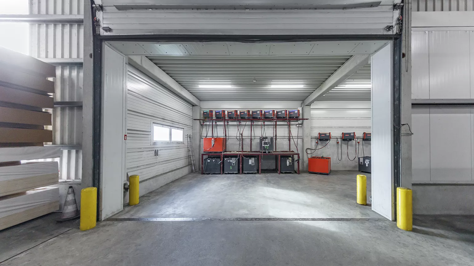

El proceso en el almacén central de Drensteinfurt es algo diferente. Debido a los largos tiempos de funcionamiento y la alta utilización, muchos de los vehículos necesitan baterías de cambio. Esto significa que hay unas 31 baterías por cada 16 carretillas elevadoras, que se sustituyen cuando es necesario. Las estaciones de carga del Grupo Behrens se equiparon con tecnología de carga de baterías del especialista austriaco Fronius: un total de 101 cargadores Selectiva 8120 y dos Selectiva 8160 suministran energía a la flota de vehículos industriales del mayorista maderero de forma eficiente y fiable. "Esto los convierte en una parte importante y esencial de nuestra intralogística", subraya Jedamzik.

Anteriormente, la empresa había utilizado varios cargadores de batería de alta frecuencia de otros fabricantes, pero estos causaban problemas: "había graves interferencias de frecuencia en nuestra red", recuerda Jedamzik. "El motivo eran los picos de carga y los armónicos que se producían cuando conectábamos varias carretillas elevadoras a los dispositivos de carga al mismo tiempo, entre otras cosas. La gran demanda de energía al principio de la fase de carga incluso bloqueaba nuestro sistema informático con regularidad y teníamos que llamar a nuestros técnicos para que realizaran tareas especiales constantemente".
El resultado eran graves restricciones en el proceso operativo y costes innecesarios, una situación que el gestor de la flota no podía ni quería seguir tolerando.
Jedamzik había oído hablar de la tecnología de carga rentable y estable de Fronius, que ofrecía una solución técnica perfecta para esta situación, y decidió probarla. Incluso durante la fase de prueba con los primeros dispositivos Selectiva, las averías se redujeron considerablemente. El responsable de esto es el proceso de carga Ri, con el que vienen equipados los cargadores Fronius. En comparación con los procesos convencionales, este permite una distribución más uniforme de la necesidad de energía durante todo el tiempo de carga. Además, los dispositivos tienen una función especial de calendario que permite fijar el inicio de la carga a una hora concreta. "La tecnología de carga Fronius permite a los clientes cargar las carretillas elevadoras en horarios escalonados y evitar los temidos picos de corriente, incluso si se conectan varios vehículos al mismo tiempo al final de la jornada", explica Matthias Leibold, Experto en Soporte Técnico de Fronius Perfect Charging. Esta solución impresionó al Grupo Behrens, que decidió pasarse a la tecnología de carga Fronius.
