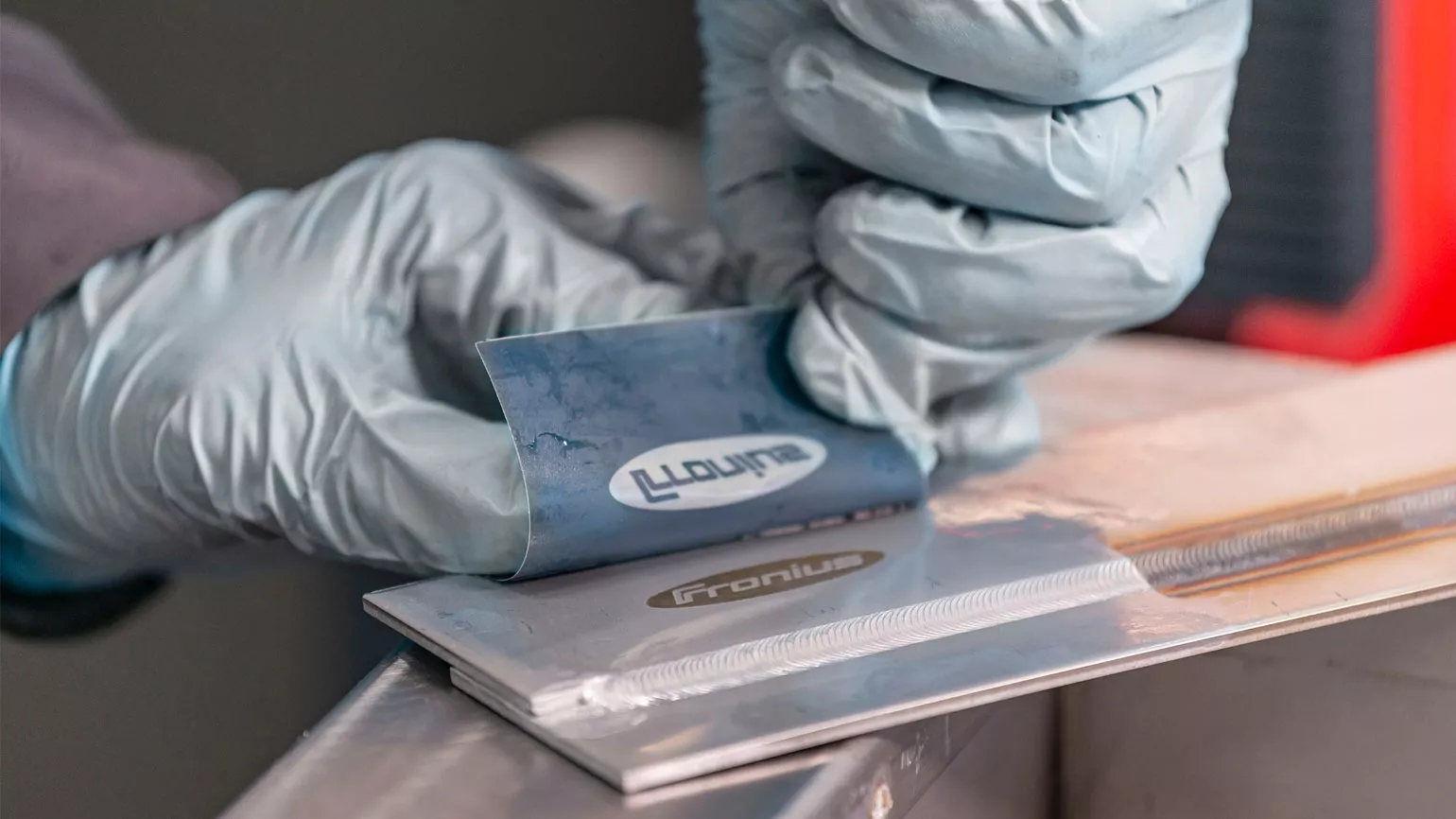

La nueva generación de equipos Fronius MagicCleaner está disponible en dos tamaños. Estos dispositivos de limpieza electroquímica proporcionan un acabado perfecto en acero inoxidable, tanto en soldaduras TIG como en limpieza de superficies. También permiten pulir y abrillantar soldaduras, así como marcar logos y números de serie en las piezas.
Los llamativos colores del temple en soldaduras TIG deterioran el aspecto de las piezas acabadas y son inapropiados para las industrias alimentaria y farmacéutica debido a que pueden ser un punto de acumulación de depósitos e inicio de corrosión.
Limpieza precisa y económica
El electrolito se administra de forma precisa para llegar al punto exacto donde se necesita. Esto garantiza una limpieza óptima con el mínimo uso de materiales. La limpieza electroquímica es un método más respetuoso que el decapado por baño químico y no corroe el material, como ocurre con el arenado.
Pulido y etiquetado
Las soldaduras en materiales pulidos brillantes deben relucir, esto se consigue con la función de pulido electroquímico. MagicCleaner también permite grabar logotipos, números de serie y códigos de barras en blanco y negro. Es una excelente y económica alternativa al estampado, marcado y etiquetado.
Dos prácticos tamaños
Con un peso de solo 4,5kg y con una potencia de 15A, MagicCleaner 150 es el equipo portátil perfecto para construcciones. MagicCleaner 300, con una potencia de 30A y un peso de 14kg, está recomendado para aplicaciones más intensas y la limpieza de cordones TIG más largos. Ambos dispositivos ofrecen un manejo intuitivo y suministran electrolito a la almohadilla de limpieza. Esto resulta muy práctico ya que no requiere inmersión laboriosa en un reciente adicional.
