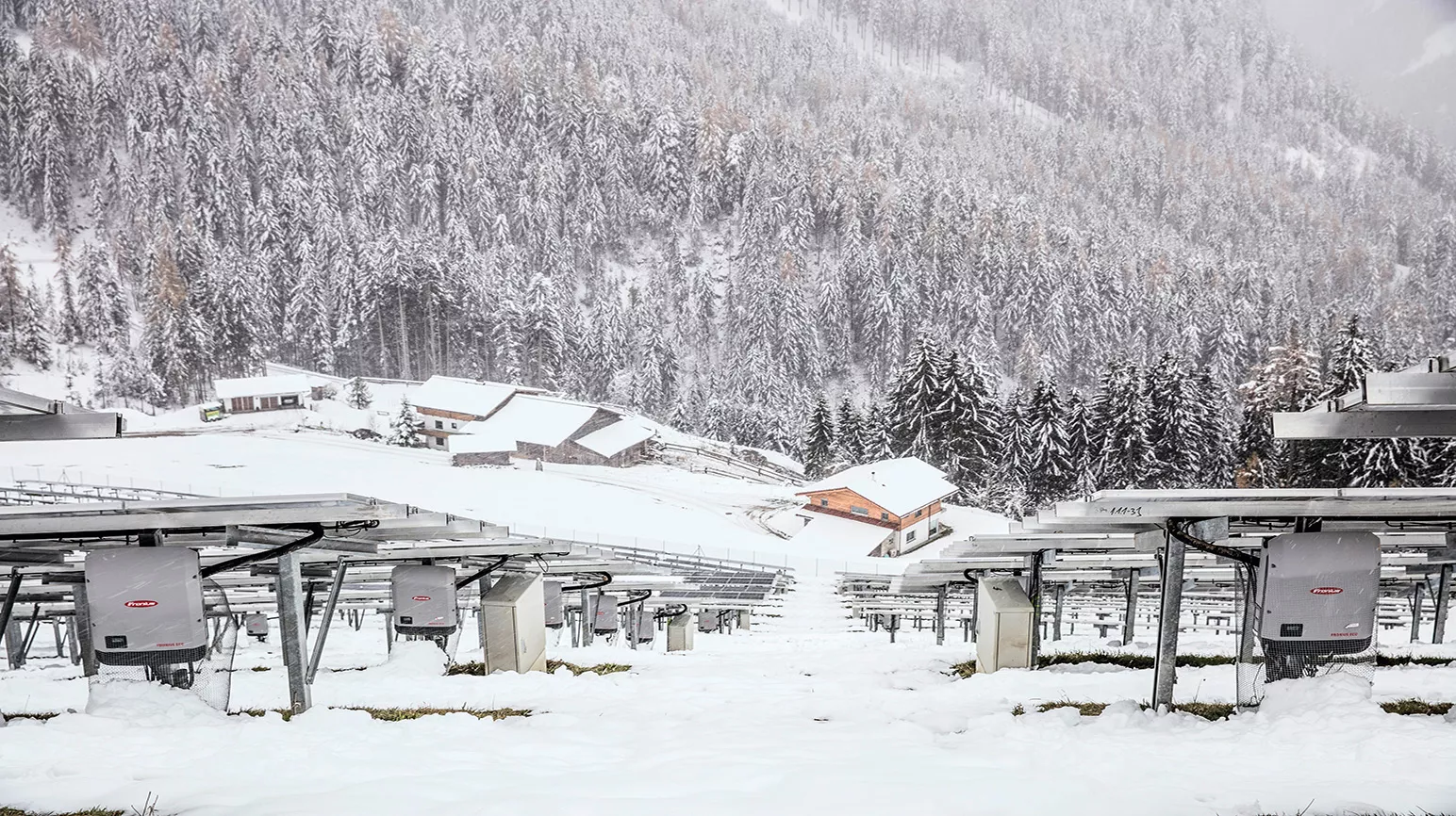

NIEVE EN LOS MÓDULOS SOLARES
Su instalación fotovoltaica también está bien equipada para lidiar con las nevadas; los módulos solares regulares pueden resistir con facilidad una presión de 2400 pascales (equivalente a 240 kg/m2). Para regiones con mayor intensidad, incluso hay módulos que pueden resistir una carga de 8000 pascales.
Sin embargo, en techos inclinados la nieve se desliza hacia abajo rápidamente por su propia cuenta, mientras que en techos planos es importante vigilar la reserva de carga durante los periodos de nevadas fuertes para no comprometer la estabilidad estructural.
¿Sabías que suficiente luz solar para generar electricidad puede incluso penetrar una capa de nieve de 15 cm?
A pesar de la nieve en los módulos solares, la luz solar difusa puede reflejarse en ellos, permitiendo que la corriente fluya. A un ángulo de 30 a 35°, la nieve se desliza hacia abajo rápidamente en cualquier caso. Este proceso es acelerado por el calor generado en cuanto una pequeña parte del panel queda expuesta.
