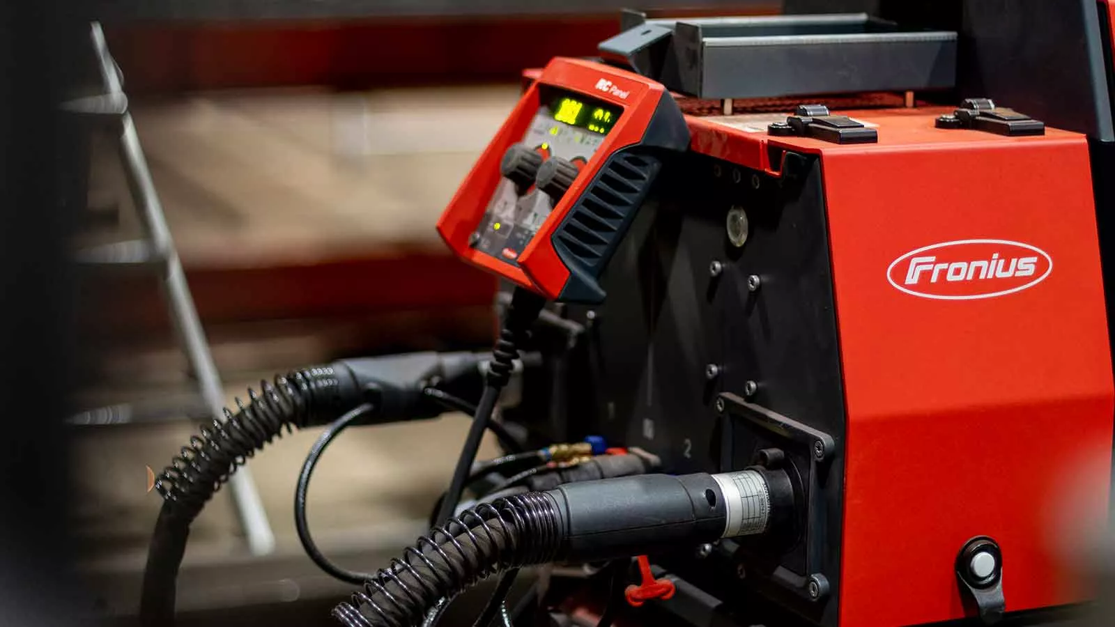

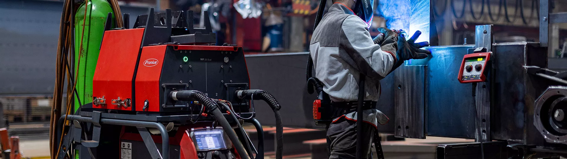

Dual wire feeder WF 25i Dual
Dos antorchas de soldadura, dos carretes de alambre...
...pero solo un sistema de soldadura
Mayor productividad y ahorro potencial: con el WF 25i Dual, siempre tendrá a mano el alambre correcto, independientemente de si hay dos materiales de aporte o diámetros de alambre diferentes. Por lo tanto, no es necesario cambiar los carretes de alambre, los consumibles o la antorcha de soldadura.
El dual wire feeder garantiza una alimentación de alambre estable y es la elección perfecta, especialmente para la fabricación de maquinaria de construcción o la construcción naval, el sector automotriz o la construcción de tuberías sin una complejidad adicional del sistema o de la aplicación. Combinado con el TPS/i, es la solución ideal para sus necesidades, ayudándole a liberar todo su potencial de soldadura.

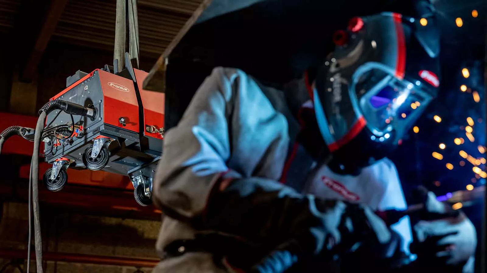

La soldadura ahora es más fácil: la opción de montaje directamente en el equipo significa que todo el sistema también se puede usar en la estructura de carrito y se puede mover rápidamente dependiendo del lugar donde se necesite usar.
Flexibilidad total en el carrito o portable
El alimentador de alambre y los carretes de alambre se pueden usar en el carrito, lo que proporciona una flexibilidad total. Si trabaja con componentes grandes o de difícil acceso, el WF 25i Dual con accesorio de portabilidad es su compañero ideal.
