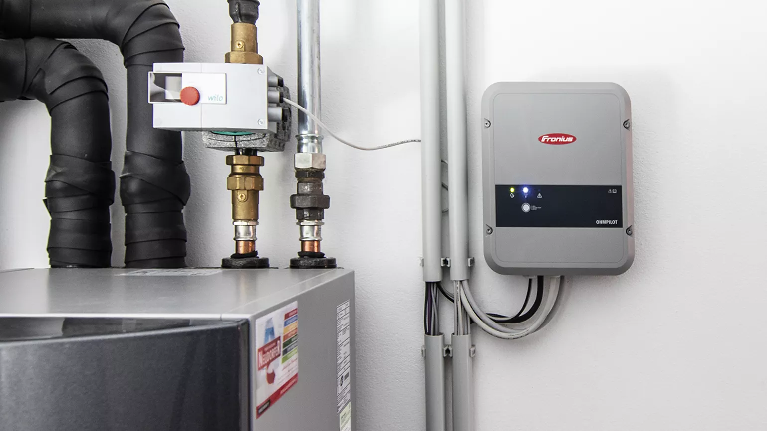

1. Con Fronius Ohmpilot, puede suministrar los hogares de sus clientes con energía y agua caliente utilizando fotovoltaica
Fronius Ohmpilot es un controlador de consumo que utiliza corriente fotovoltaica para, por ejemplo, calentar agua. Esto hace que sea posible que sus clientes puedan dar un descanso a su fuente de calefacción principal (por ejemplo, su calentador de gas) durante los meses de verano

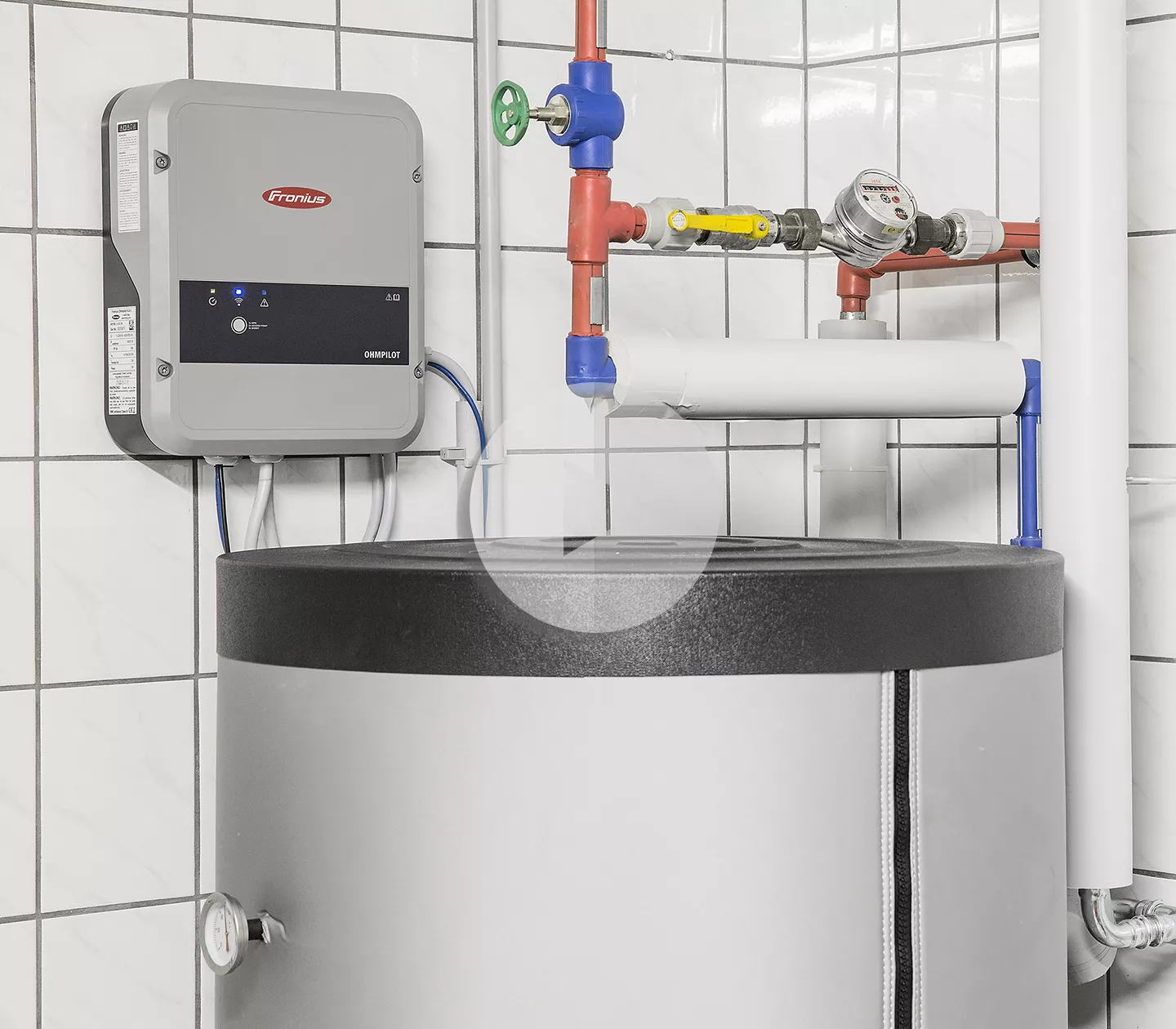

2. Fronius Ohmpilot hace que la forma en la que sus clientes controlan los elementos calefactores de agua en calderas y depósitos de tampón sea inteligente e infinitamente variable
Con Fronius Ohmpilot, los elementos calefactores pueden ser operados de forma infinita entre 0 y 9 kW, suponiendo que tienen tres fases: hay 3 kW de energía disponible para cada fase.
gama de potencia Fase 1 Fase 2 Fase 3
0 - 3 kW 0 - 3 kW ajustable - -
3 - 6 kW 0 - 3 kW ajustable 3 kW fijos  -
6 - 9 kW 0 - 3 kW ajustable 3 kW fijos 3 kW fijos
3. Con Fronius Ohmpilot, dos elementos calefactores pueden ser controlados y alternarse en intervalos
Ohmpilot puede ser utilizado, por ejemplo, para controlar de forma consecutiva un elemento calefactor de 9 kW en un depósito de agua caliente y un elemento calefactor de 9 kW en un depósito de calefacción de forma infinitamente variable. Esto garantizará que sus clientes usen energía fotovoltaica de la forma más eficiente y que calienten agua con poca energía excedente.
