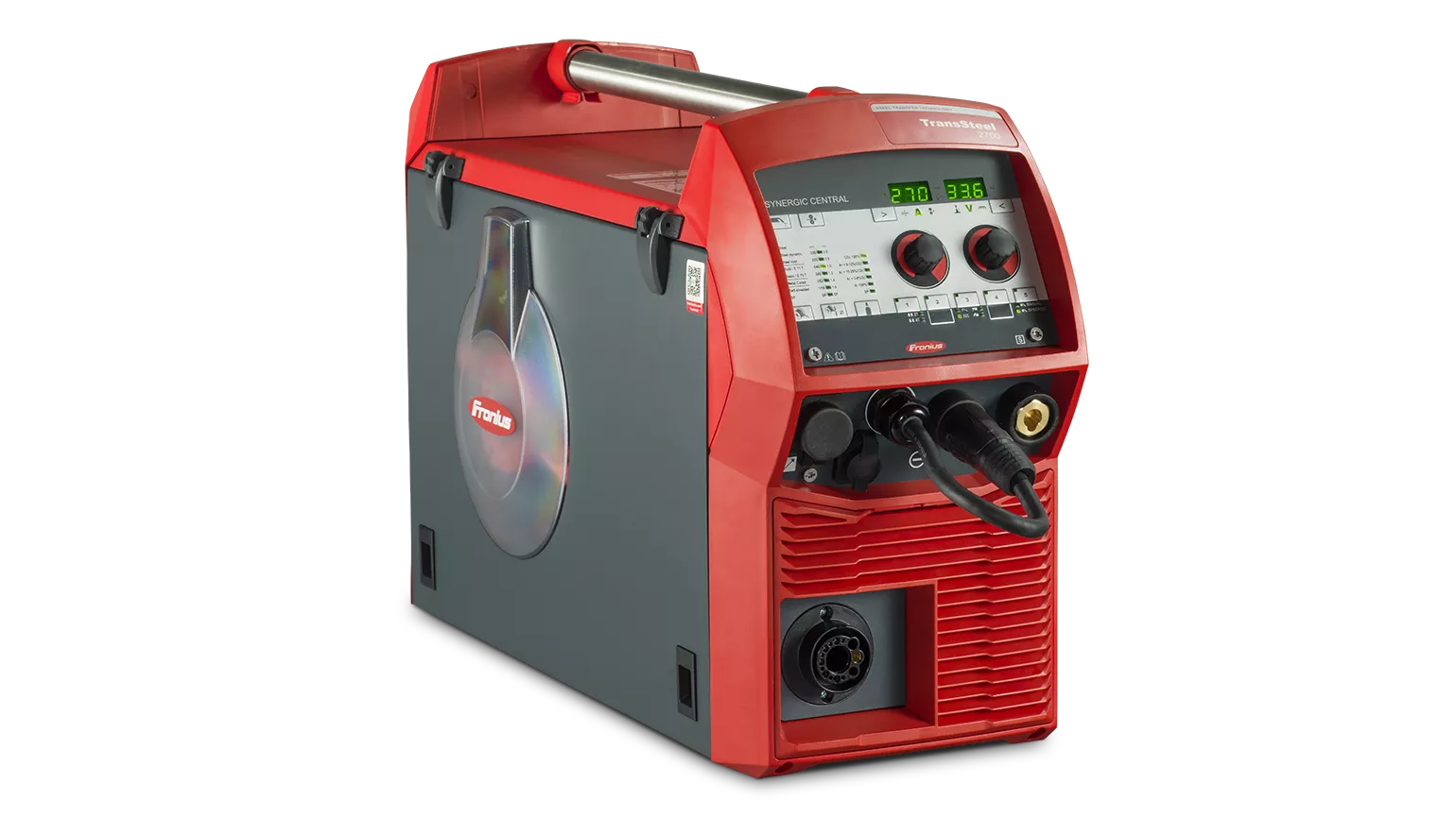

TransSteel Compact
No importa cuál sea la tarea de soldadura: MIG/MAG, TIG y soldadura por electrodo con un solo dispositivo.
Los equipos de la serie TransSteel Multiprocesos pueden realizar los tres procesos de soldadura MIG/MAG, TIG y MMA de alta calidad. Ya sea en el lugar de la construcción o en el taller, el soldador siempre tiene flexibilidad y está equipado para una amplia variedad de aplicaciones.

Igual que todos los sistemas de soldadura con capacidad de multiproceso de Fronius, el TransSteel 2700 está listo para usarse con sólo tres pasos: elegir el alambre, el diámetro del alambre y el gas y comenzar a soldar. Puede cambiar entre los procesos de soldadura individuales en 60 segundos. Además, el TransSteel puede ser usado como un dispositivo de una fase a hasta 220A (TIG).

DATOS GENERALES
Voltaje de red3 x 380V / 400V / 460V
Voltaje máximo de tolerancia-15% / +15%
Frecuencia de red50-60Hz
Corriente mínima de soldadura10 A
Corriente máxima de soldadura270 A
Corrienete de soldadura / Ciclo de trabajo [10min/40°C]270A 30% MIG/MAG, MMA, TIG
Corrienete de soldadura / Ciclo de trabajo [10min/40°C]210A 60% MIG/MAG, MMA, TIG
Corrienete de soldadura / Ciclo de trabajo [10min/40°C]170A 100% MIG/MAG, MMA, TIG
Voltaje en circuito abierto85 V
Tipo de ProtecciónIP23
Dimensión / longitud
687 mm
Dimensión / ancho
276 mm
Dimensión (altura)
445 mm
Peso29,7 kg
