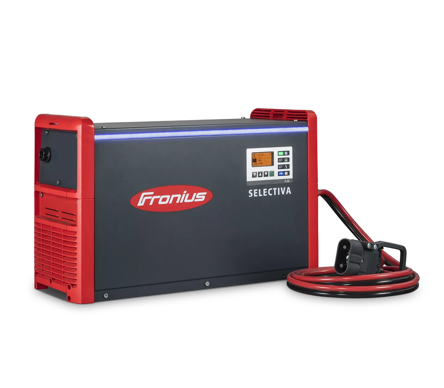

Avec le process de charge Ri, Fronius vous propose les meilleurs chargeurs de batterie d’entraînement plomb-acide du marché. Contrairement aux autres, ce process ne suit aucune caractéristique fixe mais s’adapte à chaque batterie. Cela garantit une efficacité énergétique et une durée de vie des batteries maximales.

Avec le process de charge Ri, chaque processus de charge est unique et possède sa propre courbe caractéristique.
Cette charge adaptée réduit l’échauffement nocif des batteries au minimum.
Une température plus fraîche durant la charge contribue à préserver la durée de vie de la batterie et, ainsi, à réduire sensiblement les coûts d’exploitation.Le nouveau process de charge Ri ne suit pas une courbe caractéristique fixe, il s’adapte à chaque batterie en tenant compte de son âge, de sa température et de son état de charge.
La surcharge, et donc les pertes d’énergie au cours de la charge, se voient ainsi réduites.
Avec un rendement global pouvant atteindre 84 %, les chargeurs Fronius diminuent nettement la consommation électrique et permettent à l’exploitant d’économiser jusqu’à 30 % des coûts énergétiques.Avec Fronius, vous pouvez utiliser différents engins de manutention avec un seul et même chargeur de batterie, ce qui réduit les coûts d’exploitation et simplifie les processus dans votre entreprise.
Les erreurs dues à une mauvaise affectation entre batteries et chargeurs incompatibles sont pratiquement exclues.

Le process de charge Ri détermine l’état de votre batterie à l’aide de la résistance interne effective (Ri) et adapte la courbe caractéristique de charge en conséquence. La résistance dépend entre autres de l’âge, de la température et de l’état de charge de la batterie. Chaque cycle de charge est donc unique et possède sa propre courbe caractéristique. Pendant la phase de charge, la batterie reçoit uniquement la quantité de courant dont elle a besoin, ce qui réduit considérablement la consommation d’énergie et les émissions de CO2, et empêche efficacement les pertes de charge au début de la charge et pendant la phase d’égalisation.
Le process de charge Ri atténue également l’échauffement qui se produit lors de la charge et endommage durablement la batterie, ce qui réduit les défauts, augmente la durée de vie de vos batteries et fait baisser les coûts d’exploitation globaux de votre système d’engins de manutention.
