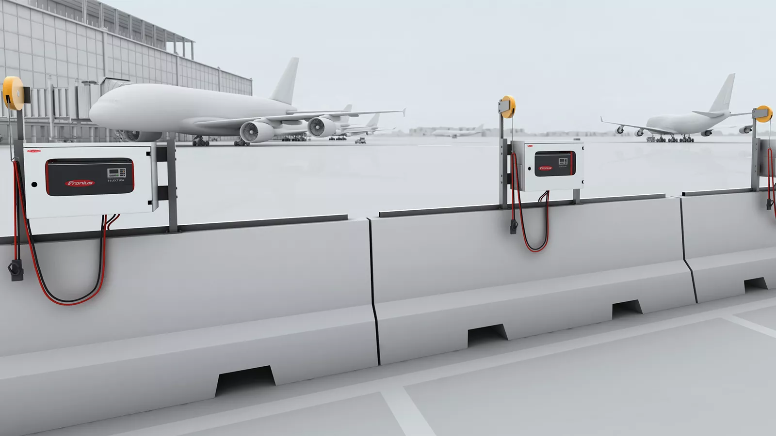

Ci sono fattori ambientali (quali polvere, sporcizia, umidità, temperature dell'ambiente estremamente basse o elevate) e aziendali (ad esempio periodi d'impiego particolarmente lunghi o norme di sicurezza e d'igiene molto severe) che incidono in modo significativo sulla scelta della tecnologia di ricarica da adottare. Per questo servono sistemi di ricarica affidabili, di qualità e altamente performanti, anche in condizioni difficili, che siano in grado di soddisfare questi ed altri requisiti specifici.
criticità specifiche degli ambienti

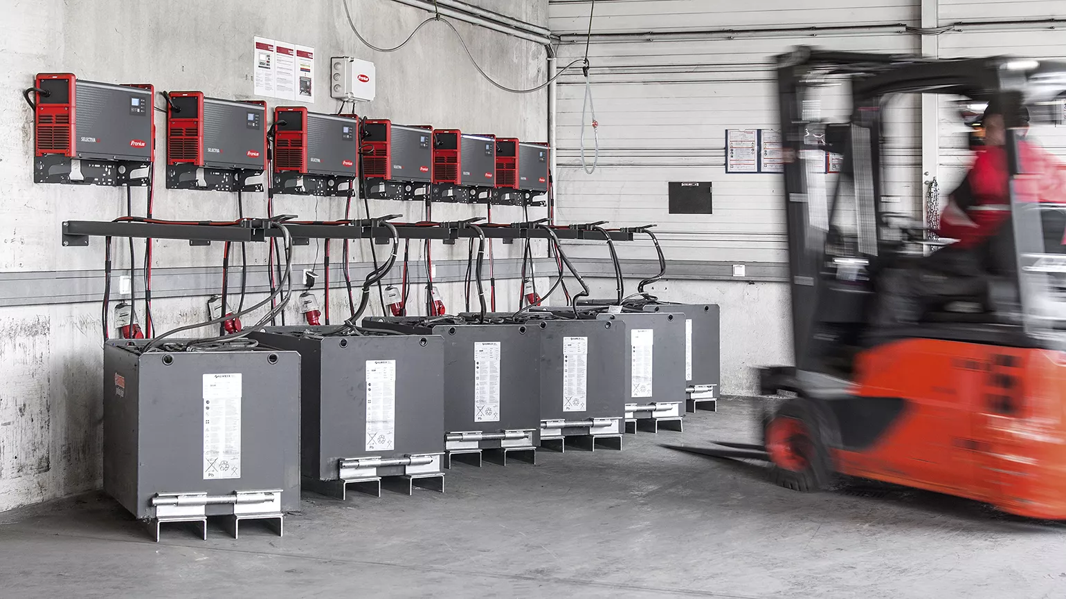

Polvere, impurità, umidità, rete elettrica instabile, utilizzo prolungato con pause minime o addirittura assenti: sono solo alcuni dei fattori che possono mettere alla prova le performance di un caricabatterie. Solo sistemi di elevata qualità, concepiti anche per l'impiego in condizioni difficili, funzionano in modo affidabile in ambienti che presentano queste criticità.
I sistemi di ricarica Fronius sono progettati per risultare affidabili e durevoli, anche nelle condizioni più difficili. Alla base di queste caratteristiche vi sono una produzione di elevata qualità, accessori personalizzati e funzioni pensate per migliorare l'operatività dei reparti intralogistici.
La nuova generazione di caricabatterie Fronius Selectiva dispone, ad esempio, di un concetto di ventilazione completamente nuovo, che prevede il passaggio del flusso d'aria per il raffreddamento dell'elettronica attraverso il caricabatterie, grazie all'ausilio di un apposito canale di ventilazione. Inoltre, ogni scheda elettronica di ogni prodotto Fronius è rivestito con una vernice protettiva che salvaguarda l'elettronica da polvere, impurità e ossidazione. Un filtro antipolvere opzionale offre una protezione aggiuntiva negli ambienti particolarmente contaminati.

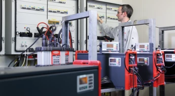

test di Qualità
Grazie ai nostri speciali collaudi ci assicuriamo che ogni prodotto Fronius risponda ai più severi requisiti qualitativi, che non presenti anomalie e che resista anche alle condizioni più difficili. Ulteriori informazioni

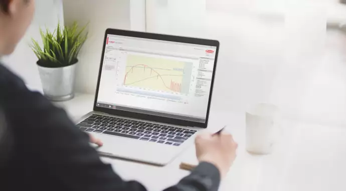

Con il software I-SPoT Viewer si possono analizzare tutti i processi di carica e, successivamente, elaborare delle soluzioni per ottimizzarli (ad esempio, prolungando il tempo di carica). Così facendo si potranno adottare delle misure in grado di preservare la potenza delle batterie nel lungo periodo e, quindi, di aumentarne la durata.

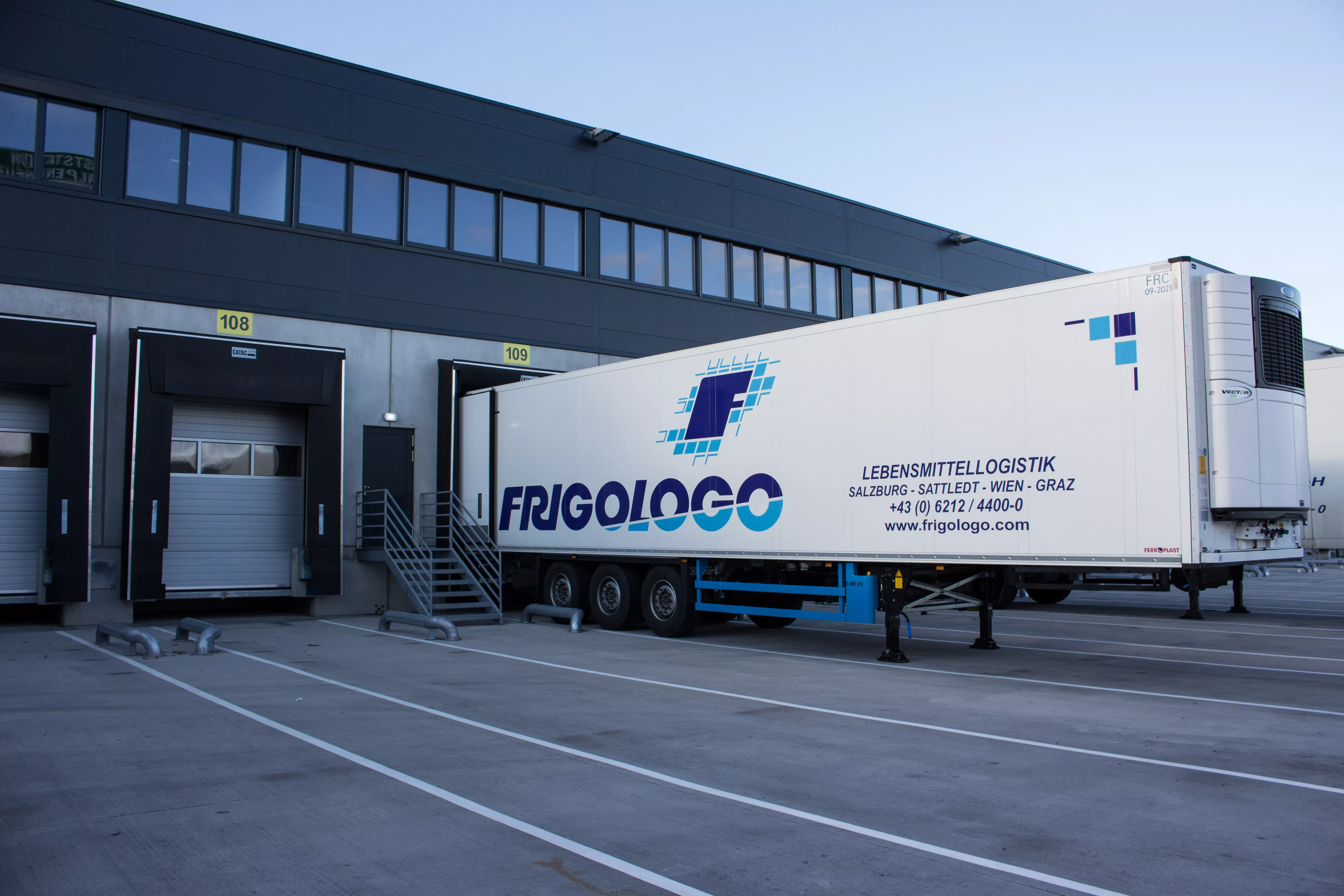

Affidabilità ed efficienza anche sotto zero
L'operatore logistico Frigologo è specializzato nello stoccaggio di generi alimentari a temperatura controllata. Oltre 100 carrelli elevatori assicurano un flusso di merci regolare, ma le temperature, che raggiungono i -24 °C, mettono a dura prova la flotta. Per caricare in modo sicuro, affidabile ed efficiente le batterie in queste condizioni estreme, Frigologo si avvale dell'innovativa tecnologia di Fronius.

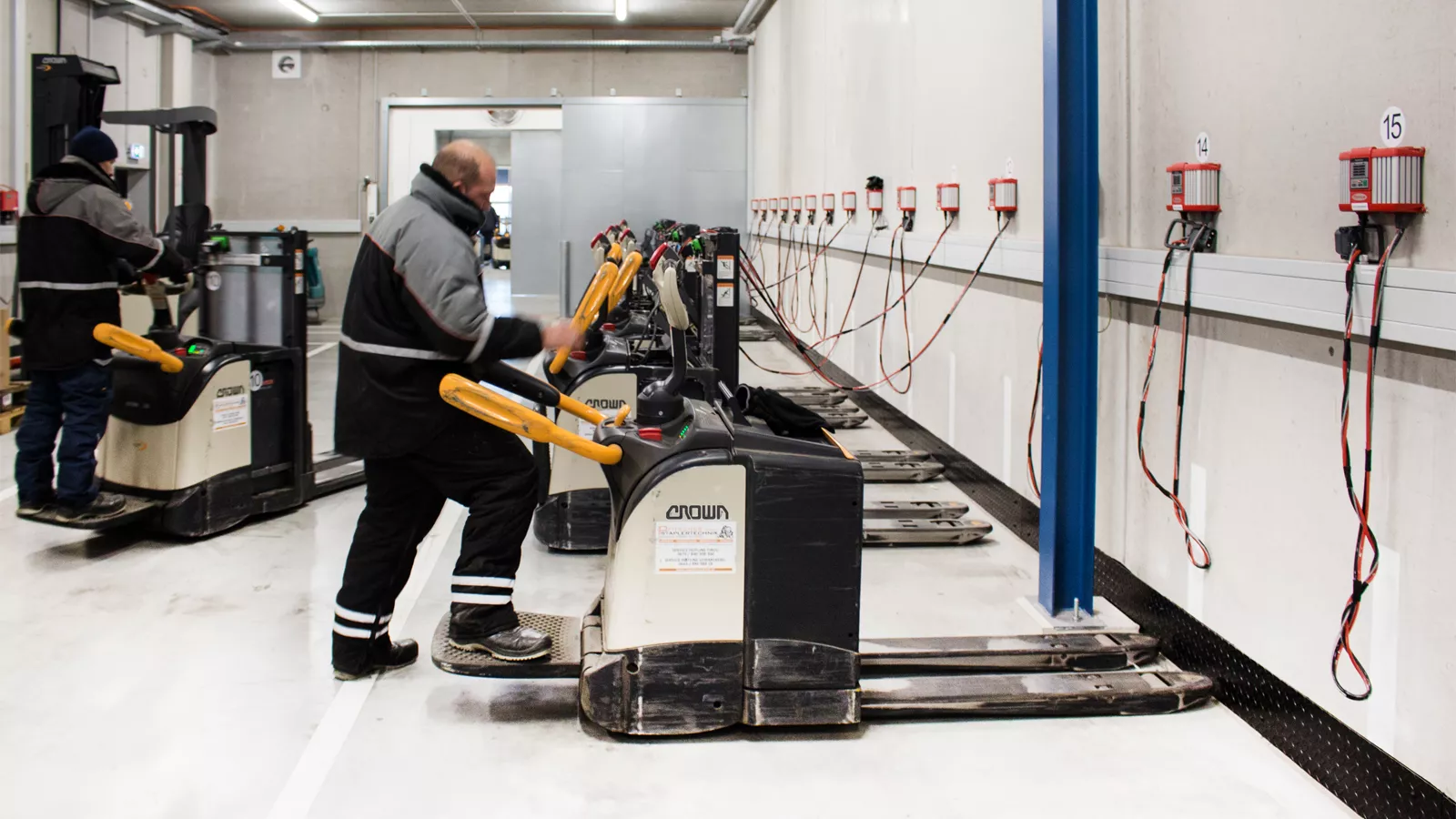

Caricabatterie impiegati nei settori di pulizia
Nell'industria farmaceutica, nella produzione di alimenti o presso gli aeroporti, i carrelli elevatori sono spesso impiegati in ambienti nei quali vigono severi standard di sicurezza e igiene. Inoltre, il gas tonante che si forma durante la carica delle batterie al piombo, può causare dei problemi nei settori di pulizia (ad esempio, entrando in contatto con sostanze sensibili o reattive).
Per ridurre i rischi per il personale e le merci movimentate ed evitare la violazione di norme o direttive in materia di pulizia, spesso vengono impiegate batterie al gel chiuse. Questo tipo di batterie, seppur molto costose, ha il vantaggio di quantità estremamente limitate di gas tonante, riducendo quindi al minimo il rischio di esplosione.
I caricabatterie Fronius dispongono di una speciale curva di carica, appositamente studiata per le batterie al gel, con la quale si riduce al minimo la sovraccarica delle batterie e i danni che ne derivano. La temperatura di carica più bassa prolunga la durata delle batterie, riducendo così gli elevati costi di acquisto di quelle sostitutive.
Fronius può fornire consulenza ed assistenza nella fase di progettazione delle stazioni di ricarica e anche durante l'allestimento dei locali, affinché siano tutti a norma e rispondano alle direttive antincendio e di protezione contro le esplosioni. Tutti i prodotti offerti da Fronius sono concepiti e realizzati per adattare i locali e gli impianti di ricarica ad esigenze specifiche ed a particolari condizioni ambientali.
