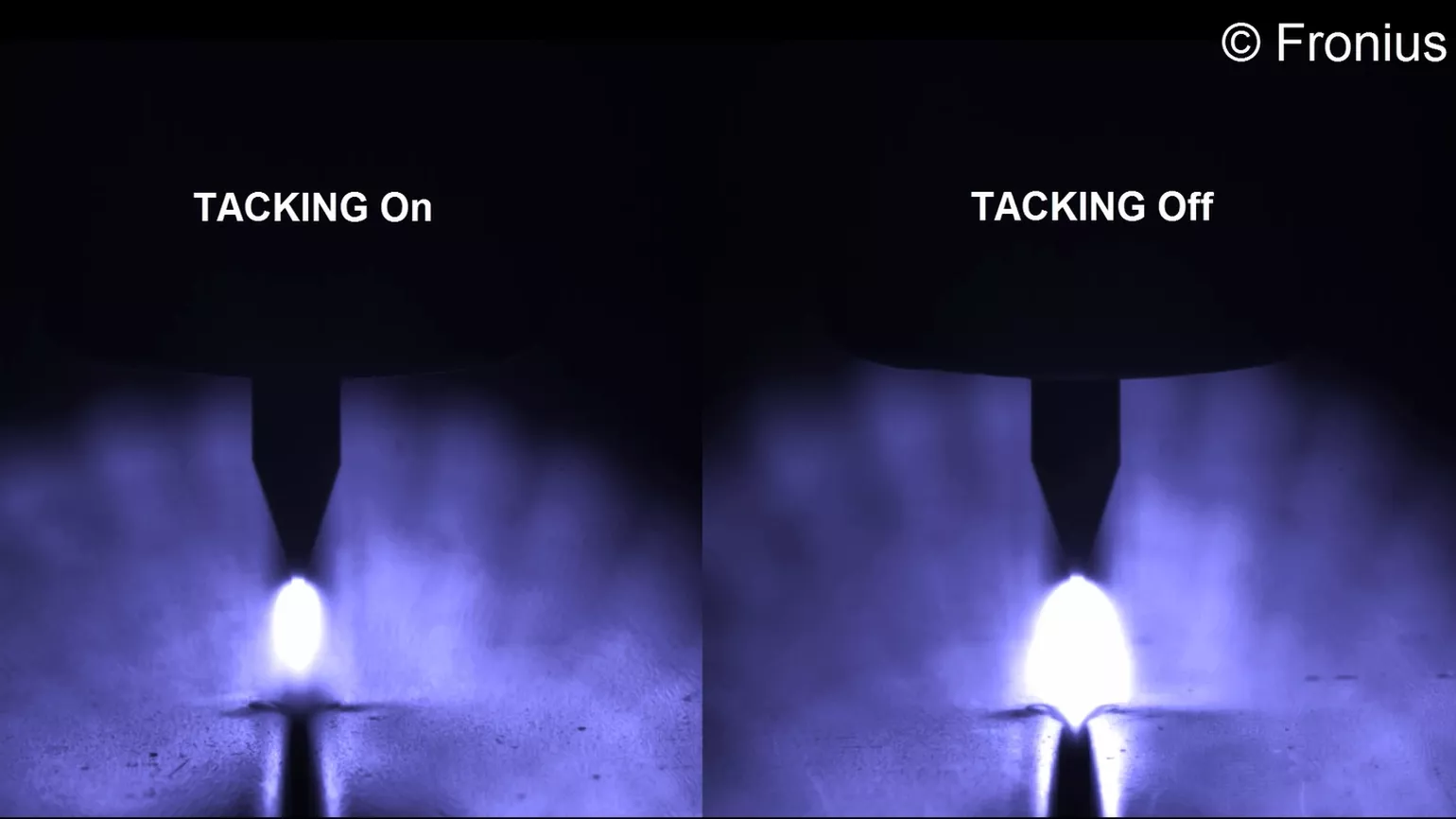

Tacking
Inntil 50 % tidsbesparelse ved hefting av materialer
Takket være pulsstrømmen skapes det svingninger i smeltebadet. Dette forenkler sammenheftingen av komponenter og forkorter heftetiden. Det oppstår nærmest ingen misfarging på heftepunktene.
