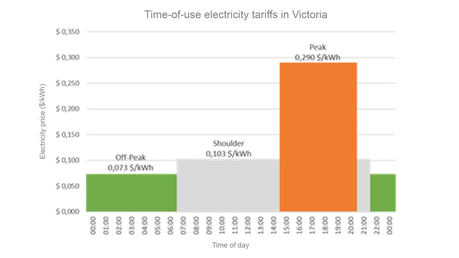

Wat zijn tijdsafhankelijke stroomtarieven?
Bij tijdsafhankelijke stroomtarieven betalen klanten verschillende energieprijzen op verschillende tijdstippen van de dag. Doorgaans wordt er onderscheid gemaakt tussen twee tot vijf fasen. In dit voorbeeld voor Australië zijn er drie fasen:
/ Peak phase: tijdens deze fase is de stroom het duurst omdat de vraag naar energie het grootst is
/ Shoulder phase: tijdens deze fase betalen de klanten een gemiddelde prijs
/ Off-peak phase: tijdens deze fase is de stroomprijs het laagst; vaak is dit 's nachts
Vaak zijn de stroomtarieven ook afhankelijk van het seizoen. In Australië geldt de peak phase meestal overdag, aangezien er dan vanwege de hitte meer airco's worden ingeschakeld.

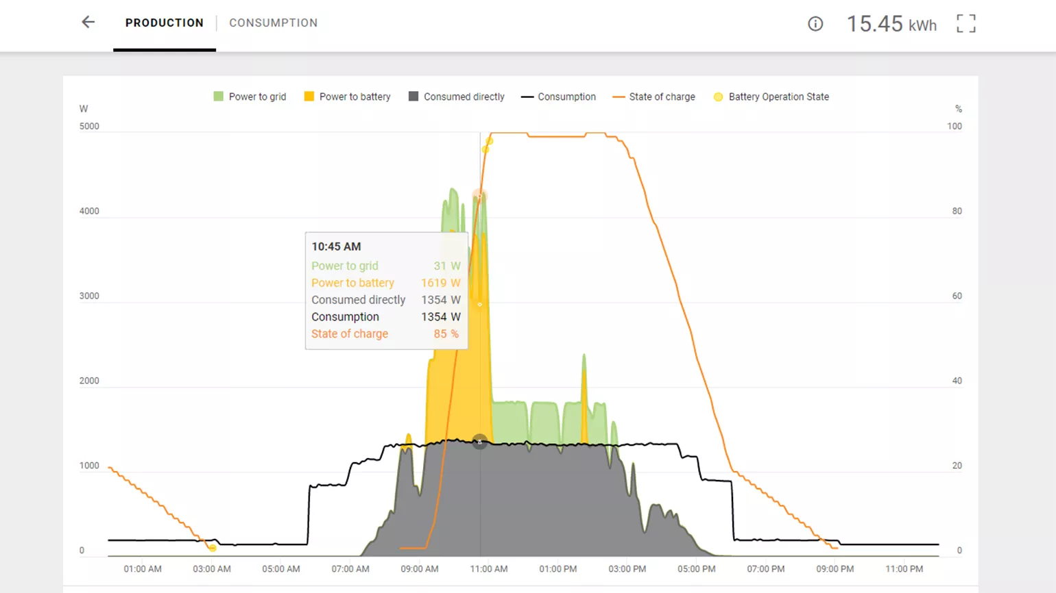

De Fronius-oplossing voor tijdsafhankelijke stroomtarieven
Voor alle landen waar tijdsafhankelijke stroomtarieven gelden, biedt Fronius met de inverter Symo Hybrid nu al een oplossing. Hiermee is het mogelijk tijdvensters in te stellen voor het laden en ontladen van de energieopslag. Systeemeigenaren kunnen zo hun opslagoplossing optimaal afstemmen op hun individuele behoeften en extra kosten voor relatief dure netstroom voorkomen.
Concreet betekent dit dat de accu op gunstige tijdstippen wordt geladen om capaciteit te reserveren voor duurdere tariefperiodes. Als het stroomtarief bijvoorbeeld 's avonds bijzonder hoog ligt, kunt u ervoor zorgen dat de accu dan nog voldoende capaciteit heeft om deze dure periode te overbruggen met stroom die u zelf hebt opgewekt.
Dit is mogelijk door tijdens de goedkopere periodes een beperkte accu-ontlading in de stellen.
In veel landen is het ook mogelijk accu's vanuit het stroomnetwerk op te laden. Dan kunt u de accu tijdens goedkope periodes opladen en tijdens duurdere periodes weer ontladen.
Er zijn landen, zoals Australië, waar bovendien tijdsafhankelijke terugleververgoedingen gelden. Ook hiermee kan via bepaalde instellingen rekening worden gehouden, zodat u een optimaal rendement behaalt.
