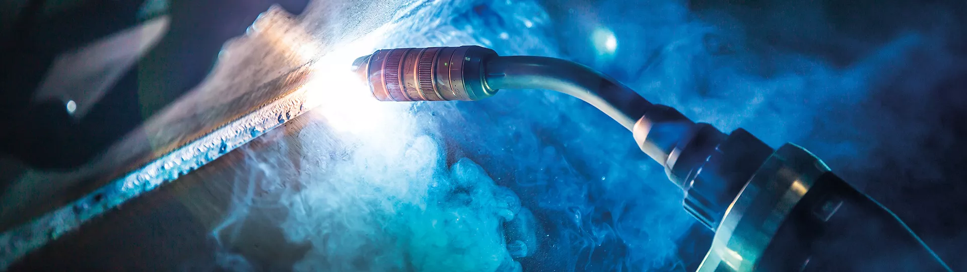

Palnik spawalniczy do aplikacji zrobotyzowanych Do systemów spawania MIG/MAG
Kompletne rozwiązanie z palnikami spawalniczymi do aplikacji zrobotyzowanych
Jedno rozwiązanie do wszystkiego: palniki spawalnicze do aplikacji zrobotyzowanych są tak zaprojektowane, aby pasowały do szerokiego zakresu zastosowań. Szeroka oferta korpusów palnika o różnych długościach i kątach umożliwia wykonanie każdego zadania spawania — Twoje wyzwanie, Twój wybór.
Bezproblemowy przebieg produkcji spawalniczej, zoptymalizowane czasy realizacji procesów, wydłużony okres trwałości części eksploatacyjnych — takie korzyści przynosi wybór odpowiednich uchwytów spawalniczych do każdego zastosowania i ważnych urządzeń peryferyjnych, jak systemy wymiany do końcówek prądowych lub korpusów palnika, a także systemy do czyszczenia palników.
