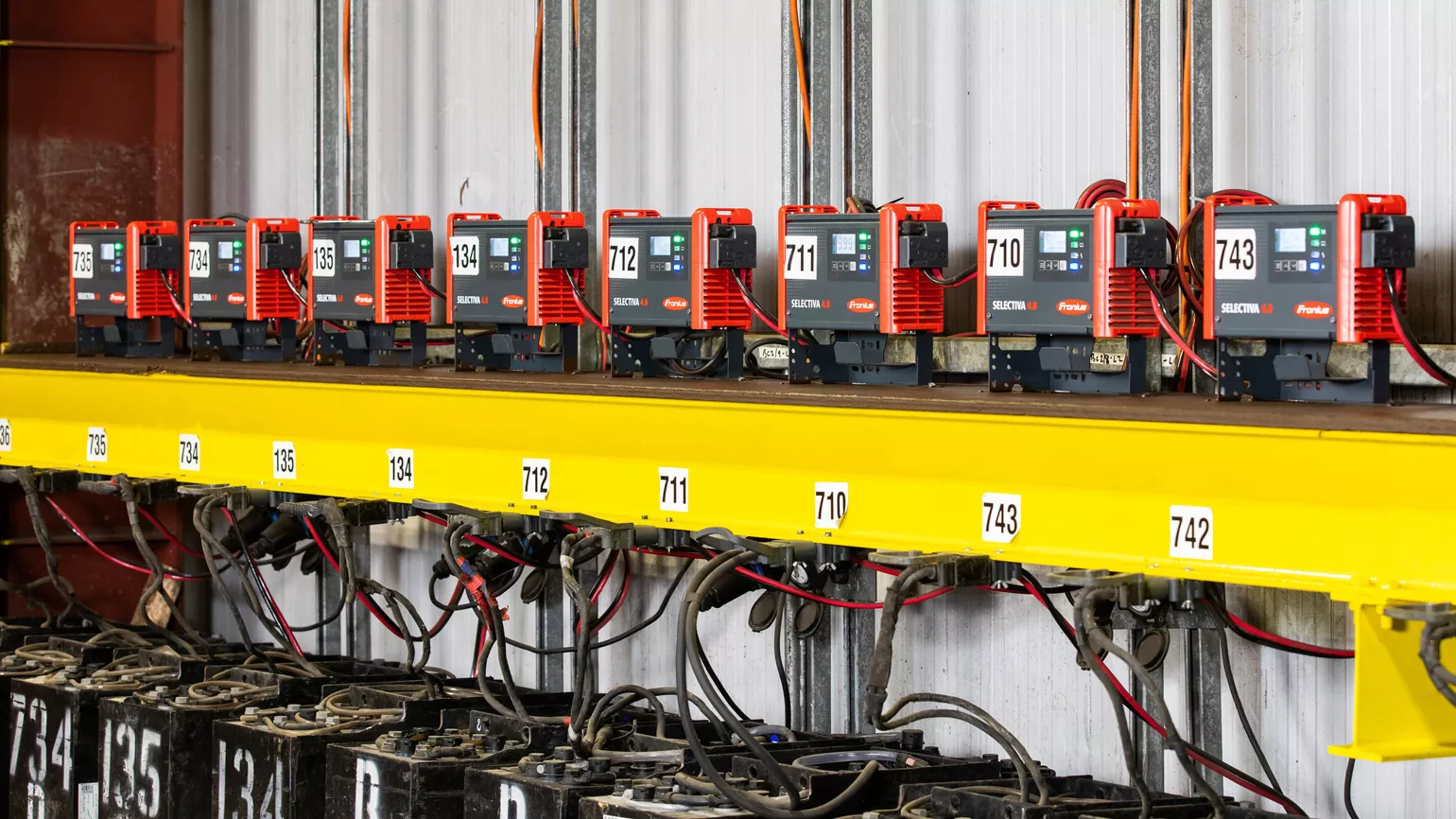

Inteligentny proces ładowania Ri systemów ładowania akumulatorów Selectiva 4.0 dostosowuje proces ładowania do temperatury, stanu naładowania i wieku akumulatorów.

We współpracy z brytyjskim i austriackim zespołem Fronius w centrum dystrybucyjnym w Dundee zostały zainstalowane do celów testowych innowacyjne systemy ładowania akumulatorów Selectiva 4.0. Inteligentny proces ładowania Ri systemów ładowania akumulatorów dostosowuje się do stanu naładowania i wieku akumulatorów. Zapewnia on chłodniejsze, łagodniejsze i wydajniejsze energetycznie ładowanie, a tym samym dłuższą żywotność akumulatorów. Aby uwzględnić różne strefy temperatury w firmie CJ Lang & Son, zainstalowano opcję „ładowanie sterowane temperaturą”. Napięcie ładowania zostaje przy tym dostosowane do temperatury akumulatora, dzięki czemu akumulator jest długotrwale chroniony, a jego żywotność wydłuża się. Firma Fronius zademonstrowała wydajność systemu na podstawie obliczeń potencjalnych długookresowych oszczędności, na przykład w odniesieniu do kosztów eksploatacji i energii, które można uzyskać dzięki tej nowej technologii. Można też wykazać zmniejszenie emisji CO2 i redukcje w innych, istotnych dla zrównoważonego rozwoju obszarach. „Wydajność energetyczna i zmniejszenie emisji były obok jakości i wyglądu głównymi powodami wyboru produktu. Systemy ładowania akumulatorów są ponadto znacznie mniejsze od naszych starych systemów” – mówi Colin Chapman. „Obsługa klienta i komunikacja miały również decydujące znaczenie. Mieliśmy wrażenie partnerstwa i czuliśmy szacunek.”

W związku z zainstalowaniem 37 systemów ładowania akumulatorów Selectiva 4.0 firma CJ Lang & Son oczekuje zmniejszenia emisji CO2 o 265 000 kg w ciągu kolejnych pięciu lat. Ponadto powstają oszczędności w wysokości 100 000 funtów (= 20%) dzięki mniejszemu zużyciu energii podczas ładowania akumulatorów i przedłużeniu ich żywotności. „Ogólnie rzecz biorąc, mieliśmy bardzo dobre doświadczenia z firmą Fronius” – cieszy się Colin Chapman. „Mogę tylko polecać firmę Fronius, ponieważ do tej pory byliśmy bardzo zadowoleni z obsługi i produktu. W przyszłości będziemy dalej liczyć na nawiązane partnerstwo i chętnie odkryjemy, co możemy jeszcze wspólnie zrobić w celu zmniejszenia naszych emisji.”
