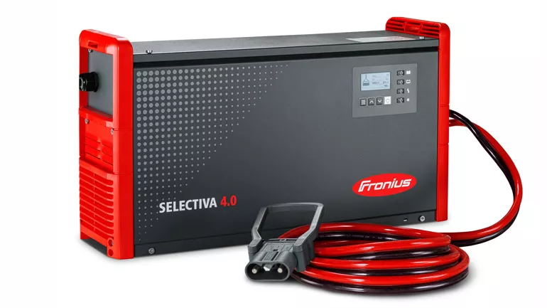

Biorąc pod uwagę intensywność pracy takiej ładowarki trwałość dla klientów jest obowiązkowa. Zdając sobie z tego sprawę ręczymy za nasze urządzenia Selectiva 4.0 udzielając na nie 5-letniej gwarancji. Co więcej zarówno wariant 96V jak również 120V jest wyposażony w szereg dodatkowych, cennych funkcji:
  • ładowanie ze stałą kontrolą temperatury: ochrona akumulatorów przed zbyt dużym wahaniem temperatury co pomaga wydłużyć jego żywotność
  • system Charger Interlock: równomierne ładowanie dwóch akumulatorów przy jednoczesnym zminimalizowaniu prądu wyrównawczego pomiędzy nimi co również pozwala wydłużać ich żywotność
  • Air-Pulse (ECS): system cyrkulacji elektrolitu umożliwia wydajne i delikatne ładowanie akumulatorów trakcyjnych
Opatentowany proces ładowania Ri zapewnia każdorazowo indywidualne dopasowanie cyklu ładowania do wieku, temperatury i stanu naładowania. Efekt? Pozwala to uniknąć przeładowania i dostarczyć tylko taką ilość energii, jaka na daną chwilę faktycznie jest potrzebna. A co za tym idzie; zużycie energii spada o nawet 30 procent w porównaniu z tradycyjnymi systemami ładowania zaś żywotność akumulatora wydłuża się przeciętnie o dziesięć do piętnastu procent.
