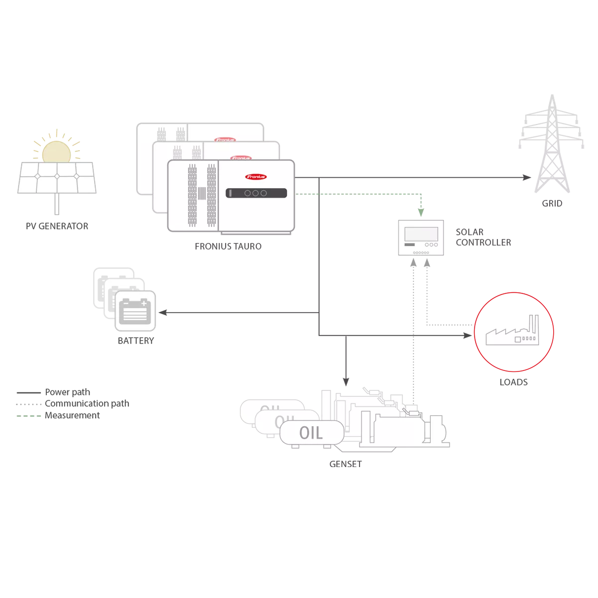

Inversor Fronius O inversor converte a corrente contínua dos módulos solares em corrente alternada e disponibiliza o máximo de energia fotovoltaica possível ao sistema fotovoltaico Genset.
1
Controlador de sistema fotovoltaico Fronius O controlador de sistema fotovoltaico da Fronius mede todos os fluxos de potência no sistema e controla a potência fotovoltaica de forma ideal.
2
Gerador a diesel O gerador a diesel é a fonte de energia primária no sistema Genset FV. A energia fotovoltaica alivia o gerador a diesel, o que economiza combustível.
3
Consumidores Os consumidores são alimentados pelo sistema Genset FV com uma mistura ideal de energias fotovoltaica e convencional (fóssil)
4
Sensores de corrente Os sensores de corrente são conectados ao controlador de sistema fotovoltaico e medem a potência no sistema.
5
Rede elétrica Pode haver disponível uma conexão com a rede de energia, pelo menos temporariamente.
6
Contato de resposta de backup O contato de resposta (alimentação da rede) possibilita a operação do sistema fotovoltaico em operações de backup também.
7
1
Inversor Fronius
2
3
Gerador a diesel
4
Consumidores
5
6
Rede elétrica
7
