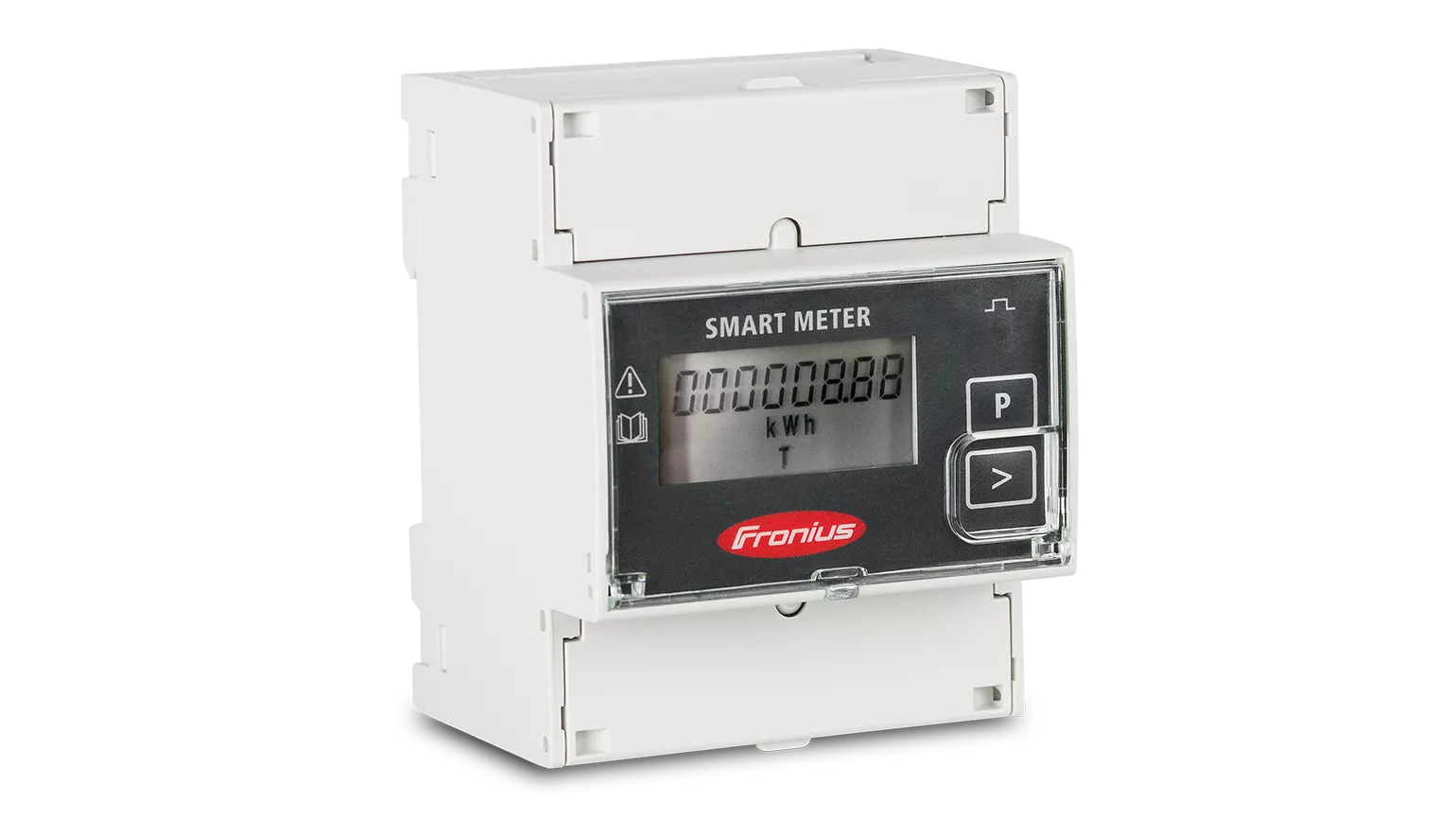

Fronius Smart Meter
Medir para pagar menos: Fronius Smart Meter
Visualizar, controlar e otimizar os fluxos de energia: isso só é possível se você tiver os dados corretos. E é exatamente isso que os
Fronius Smart Meter, nossos medidores de energia elétrica bidirecionais e inteligentes oferecem.
Com base nas informações obtidas, você pode operar um gerenciamento de energia eficiente em conjunto com o inversor e o Fronius Solar.web, o que economiza muito dinheiro para seus clientes - seja para sistemas fotovoltaicos privados ou comerciais.
Oferecemos o Smart Meter certo para sistemas fotovoltaicos para cada cenário de aplicação. Utilize o potencial dos dados. Confie no Fronius Smart Meter. Designed to monitor.

Dados técnicos
Dados gerais
Peso | 0,35 kg |
Tensão nominal | 400 - 415 V |
Corrente máxima | 3 x 50 000 A |

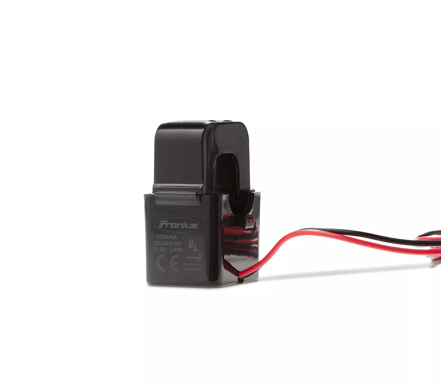

Seção transversal da conexão de cabo de fase e dp condutor neutro | 0,05 - 4 mm² |
Seção transversal da conexão de cabos de transformador de corrente e de comunicação | 0,05 - 4 mm² |
Consumo próprio | 2,5 W |
Corrente inicial | 40 mA |
Classe de precisão | 1 |
Precisão da energia reativa | Classe B (EN50470) |
Precisão da energia ativa | Classe 2 (EN/IEC 62053-23) |
Sobrecarga (curto período) | 20xImax/0,5 s |
Peso | 0,35 kg |
Montagem | Montagem interna (trilho) |
Caixa | 4 módulos DIN 43880 |
Grau de proteção | IP 51 (painel de comando), IP 20 (bornes de conexão) |
Display | LCD de 8 dígitos |
Área de trabalho | -5 - +55°C |
Interface do inversor | Modbus RTU (RS485) |
Versão HTML clara do manual de instruções. Móvel e otimizado para cada dispositivo.
Exibir todos os downloads sobre o produto
Outras informações no final
Fornecido sem transformador. Mais informações para a seleção do transformador adequado estão disponíveis em www.fronius.com.
