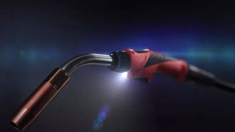

Refrigeração a água Tocha de solda MIG/MAG
Tochas de solda com refrigeração a água
Sua parceira confiável em todas as aplicações: A tocha de solda da Fronius da família de produtos MTW são tochas manuais MIG/MAG com refrigeração a água que proporciona até 700 A. Seu design robusto as torna adequadas para as mais diferentes aplicações de soldagem. Além disso, elas fornecem o máximo conforto de trabalho, para uma soldagem sem fadiga!

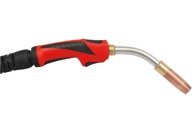

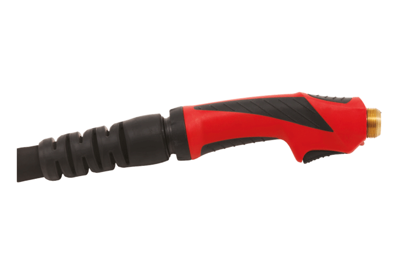

Tocha de solda MTW
MTW 250i
 Corrente de soldagem (ArCO2)  Variantes de comando
  • MIG/MAG 100 % CT: 250 A
  • Diâmetro do arame: 0,8–1,2 mm
  • Comprimento do jogo de mangueira: 3,5/4,5 m
  • Padrão
  • Up/Down (Para cima/para baixo)
  • JobMaster
MTW 400i
  • MIG/MAG 100 % CT: 400 A
  • Diâmetro do arame: 0,8-1,6 mm
  • Padrão
  • JobMaster
MTW 500i
  • MIG/MAG 100 % CT: 500 A
  • Diâmetro do arame: 1,0–1,6 mm
  • Comprimento do jogo de mangueira: 3,5/4,5/6 m
  • Padrão
  • JobMaster
MTW 700i
  • MIG/MAG 100 % CT: 700 A
  • Padrão
  • JobMaster

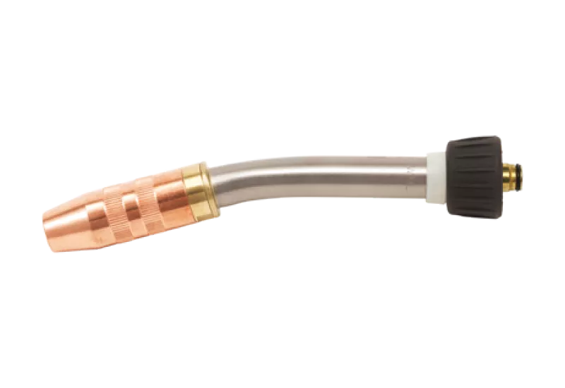

Tocha de solda MHP - Multilock
MHP 500i W sistema Multilock
  • Comprimento do jogo de mangueira: 3,35/4,35/5,85 m
  • Padrão
  • JobMaster
MHP 700i W sistema Multilock
  • Comprimento do jogo de mangueira: 3,35/4,35 m
  • Padrão
  • JobMaster

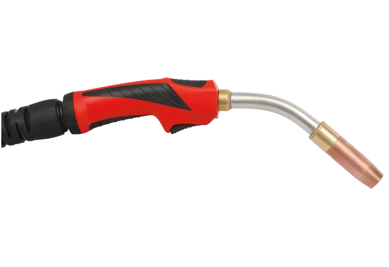

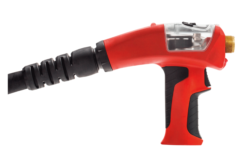

PullMig
Pequena, leve e robusta
Com a unidade do motor diretamente na tocha de solda, a tocha de solda PullMig garante uma alimentação de arame particularmente estável e segura e, portanto, alta estabilidade. A tocha de solda é, assim, particularmente adequada para aplicações em alumínio, quando se utilizam arames finos ou quando se utilizam jogos de mangueira longos de até 15 m.
MHP 320i PullMig W
  • MIG/MAG 100 % CT: 320 A
  • Comprimento do jogo de mangueira: 5,85/7,85/9,85 m
  • Padrão
  • JobMaster
MHP 400i PullMig W CMT
  • CMT 100 % CT: 280 A
  • Comprimento do jogo de mangueira: 3,85/5,85/7,85 m
  • Padrão
  • JobMaster

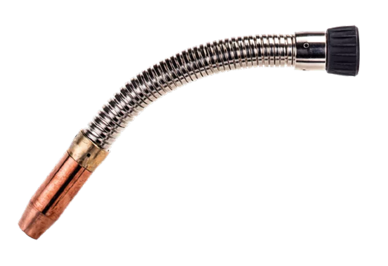

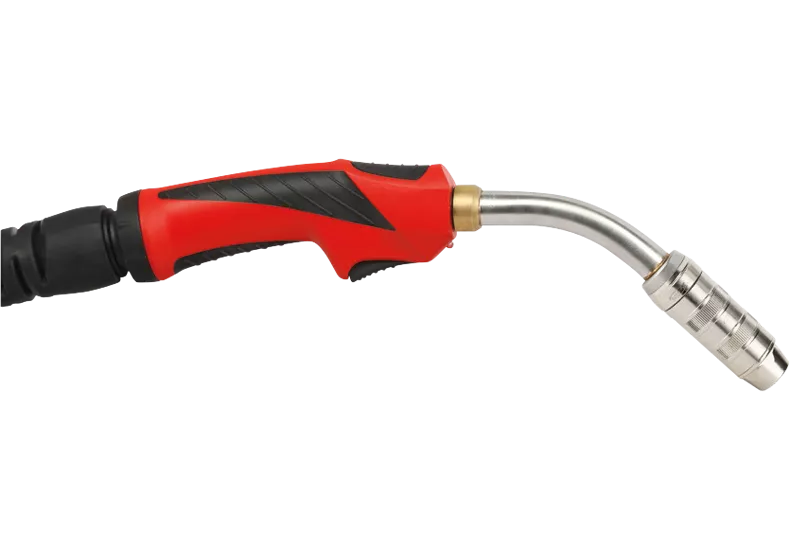

Tubo curvado MIG/MAG - Tubo curvado Multilock
Tubo curvado MIG/MAG 250i W
Tubo curvado MIG/MAG 330i W
  • MIG/MAG 100 % CT: 330 A
Tubo curvado MIG/MAG 330i W flex
Tubo curvado MIG/MAG 400i W
Tubo curvado MIG/MAG 400i W flex
Tubo curvado MIG/MAG 500i W
Tubo curvado MIG/MAG 700i W
