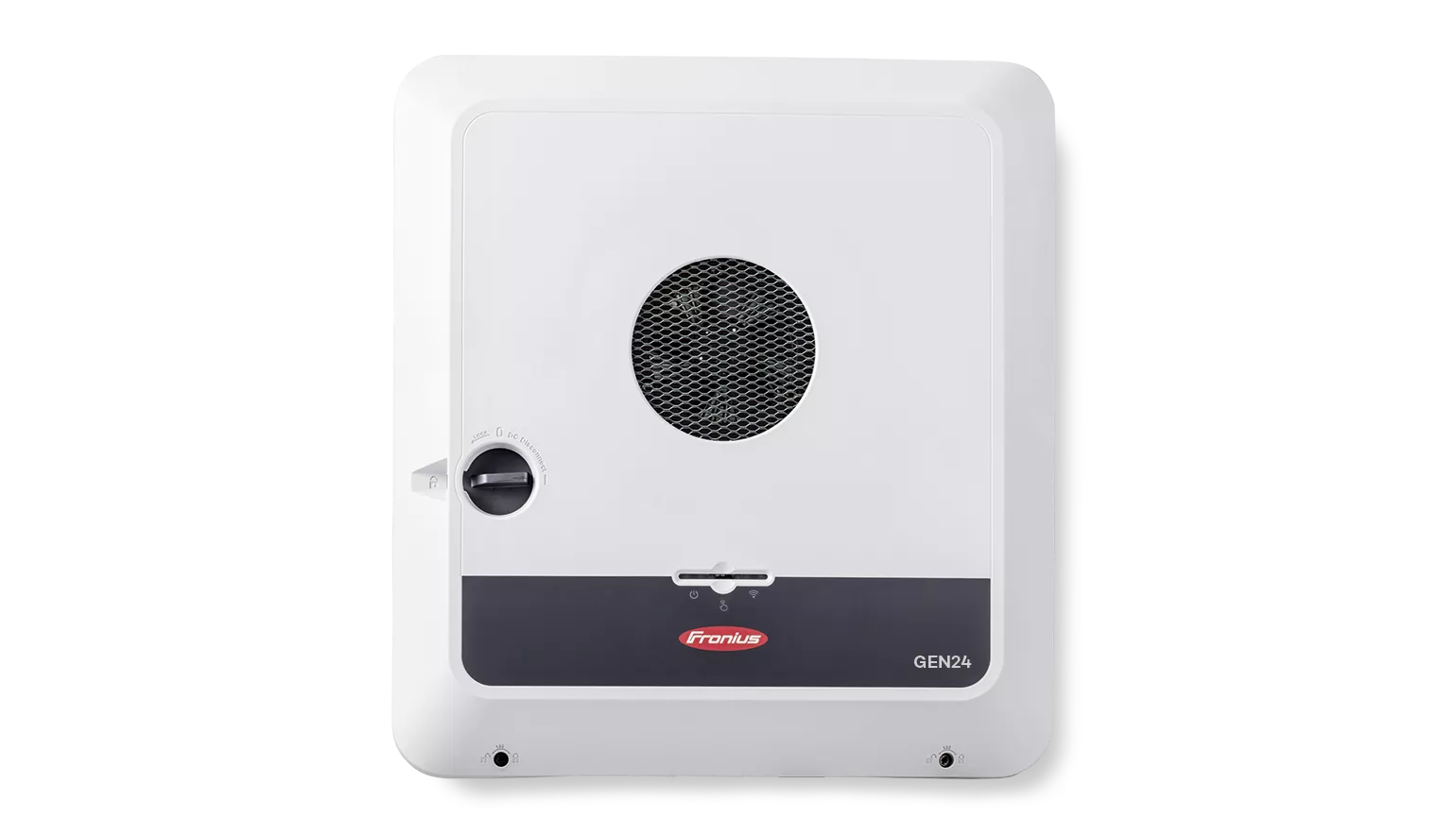

Fronius Symo GEN24 Plus
Інвертор для приватних фотовольтаїчних систем із функцією PV Point або Full Backup
Трифазний гібридний інвертор Fronius GEN24 Plus – це ідеальна основа для приватних фотовольтаїчних систем. Інвертори Fronius GEN24 Plus, оснащені функцією PV Point, передбачають наявність інтегрованої стандартної функції аварійного живлення або навіть комплексне рішення для аварійного живлення з можливістю підключення акумуляторної системи.
Гібридний інвертор Fronius GEN24 Plus забезпечує енергетичну незалежність у галузях електропостачання, нагрівання, охолодження та електромобільності завдяки використанню акумуляторної системи. Це означає, що Fronius GEN24 Plus із функцією Full Backup підходить для енергозабезпечення навіть 3-фазних пристроїв-споживачів, наприклад теплових насосів. Крім того, завдяки технології Multi Flow Technology гібридний інвертор забезпечує паралельні енергетичні потоки в системі навіть у режимі аварійного живлення.*
*Функція аварійного живлення з повним резервним копіюванням недоступна для Fronius Symo GEN24 Plus 3.0-5.0. Для використання функції Full Backup знадобляться додаткові зовнішні елементи для перемикання електричної мережі. Додаткові відомості про це можна знайти в інструкціях з експлуатації.
