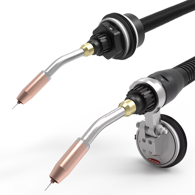

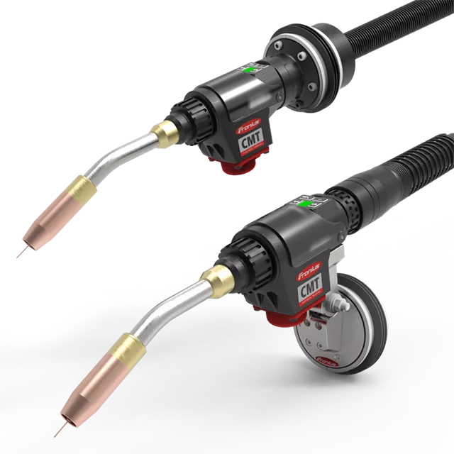

Короткий огляд систем роботизованих пальників Коли йдеться про роботизоване зварювання, вирішальну роль у визначенні використовуваної системи пальників зазвичай відіграють матеріал, довжина шлангового пакета та процес зварювання. Ми розрізняємо два типи систем: Push і Push/Pull, яка передбачає приєднання ще одного пристрою подавання дроту безпосередньо до корпусу пальника. Це забезпечує стабільність процесу зварювання навіть у тих випадках, коли пристрій подавання дроту знаходиться на великій відстані, використовуються м’які присадні матеріали або ж застосовуються особливі процеси зварювання, зокрема CMT.
Корпус пальника для роботизованого зварювання Для вибору доступні два варіанти довжини корпусу пальника для роботизованого зварювання, а також чотири можливі кути нахилу електрода. Особливі геометричні форми підвищують доступність компонентів.

Пристрій подавання дроту Robacta Drive/Robacta Drive CMT Пристрій подавання дроту Robacta Drive/Robacta Drive CMT вражає своєю компактною конструкцією, яка полегшує доступ до компонентів, а також невеликою вагою, що дозволяє використовувати його на роботах із високою швидкістю руху.
