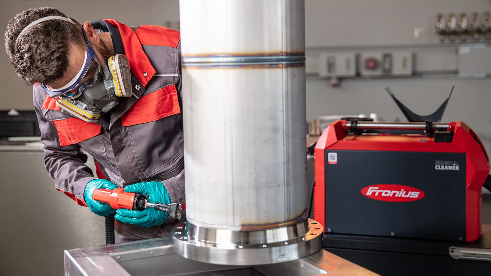

MagicCleaner – найсучасніша система електрохімічного очищення. Крім власне очищення, вона дає змогу полірувати поверхні деталей із нержавіючої сталі та наносити на них різноманітні зображення. Очищення та пасивування поверхні деталей із нержавіючої сталі здійснюється протягом одного проходу. Іншими словами, видалення забарвлення мінливого кольору, що виникає під час зварювання, та відновлення захисного хімічно пасивного шару зварного шва відбувається одночасно.
Полірування, яке виконують після очищення, надає поверхні деталей із нержавіючої сталі стійкого блиску та забезпечує якісніше пасивування. Крім того, за допомогою пристроїв лінійки MagicCleaner на поверхню деталей із нержавіючої сталі можна наносити різноманітні зображення. Ця чудова функція дає змогу відмовитися від наклейок і лазерного гравіювання.
Інноваційна технологія
1. Очищення.
Електрохімічне очищення передбачає усунення забарвлення мінливого кольору, яке виникає внаслідок зварювання, за допомогою змінного струму та рідкого електроліту й подальше пасивування.
2. Полірування.
Електрохімічне полірування – це технологічний процес, під час якого робітник частково видаляє основний матеріал із поверхні деталі, надаючи їй світлішого забарвлення. Після полірування поверхня деталі набуває стійкого блиску. Крім того, полірування забезпечує якісніше пасивування деталей із нержавіючої сталі.
3. Нанесення зображень.
Ця функція дає користувачам змогу наносити на поверхню деталей із нержавіючої сталі різноманітні зображення: логотипи, артикули виробів, штрихкоди тощо. Зображення білого кольору наносять за допомогою постійного струму, чорного – за допомогою змінного. Електрохімічний метод дає змогу відмовитися від наклейок і лазерного гравіювання.
