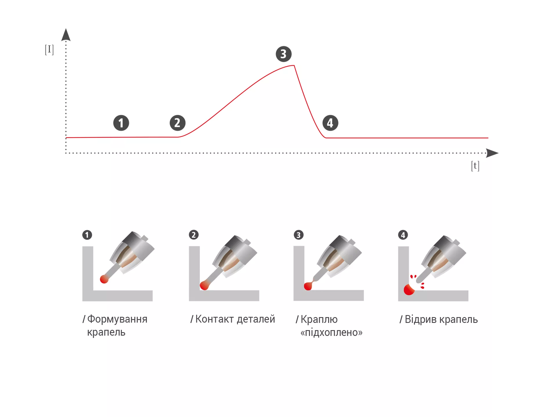

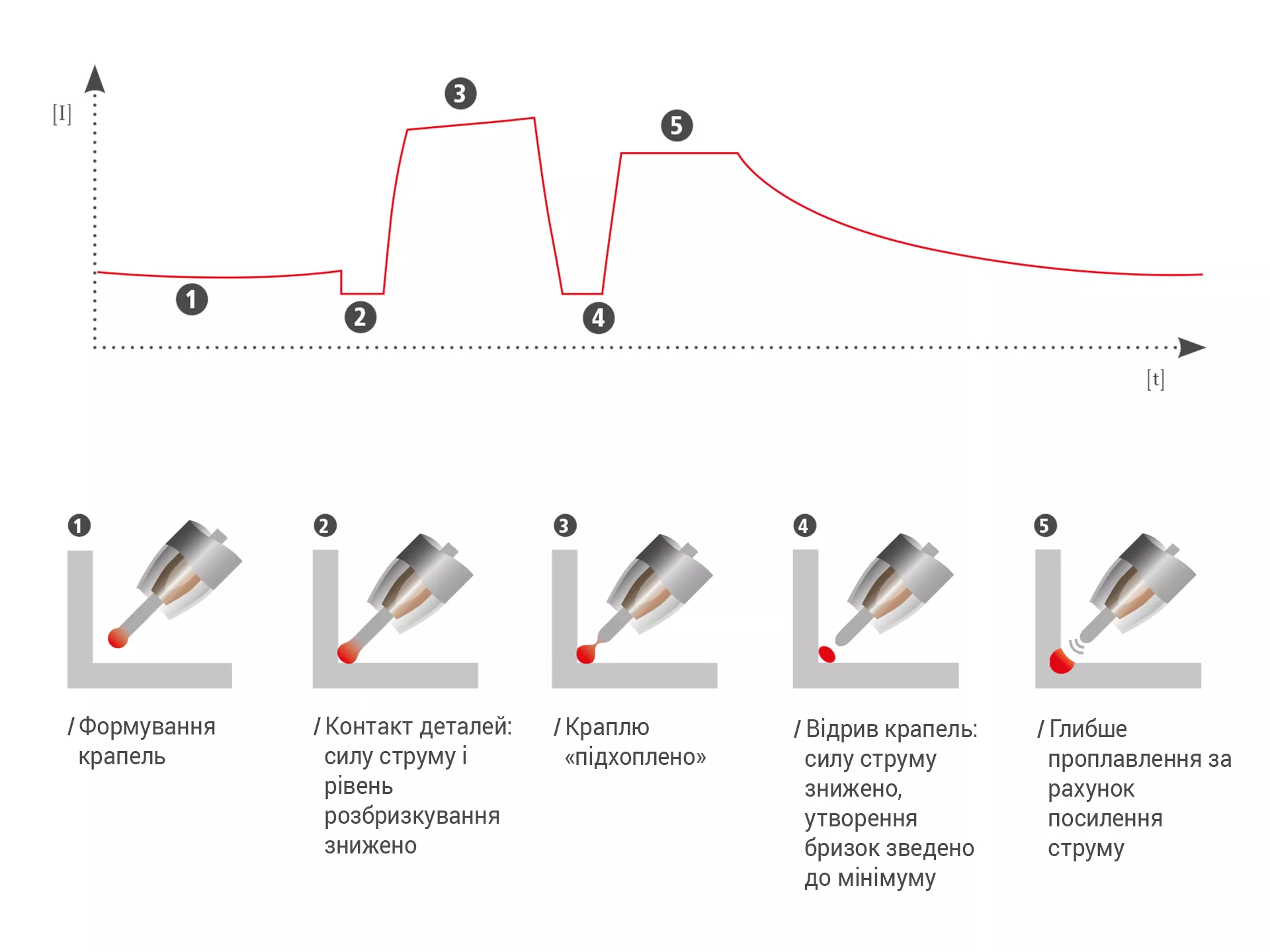

Принцип плавного повторного запалювання під час зварювання LSC суттєво відрізняється від механізму утворення стандартної короткої дуги. Для LSC необхідне коротке замикання, що виникає за низького струму і, в свою чергу, додає процесу зварювання стабільності.
1) Стандартна дуга передачі занурення
2) LSC - Arc
